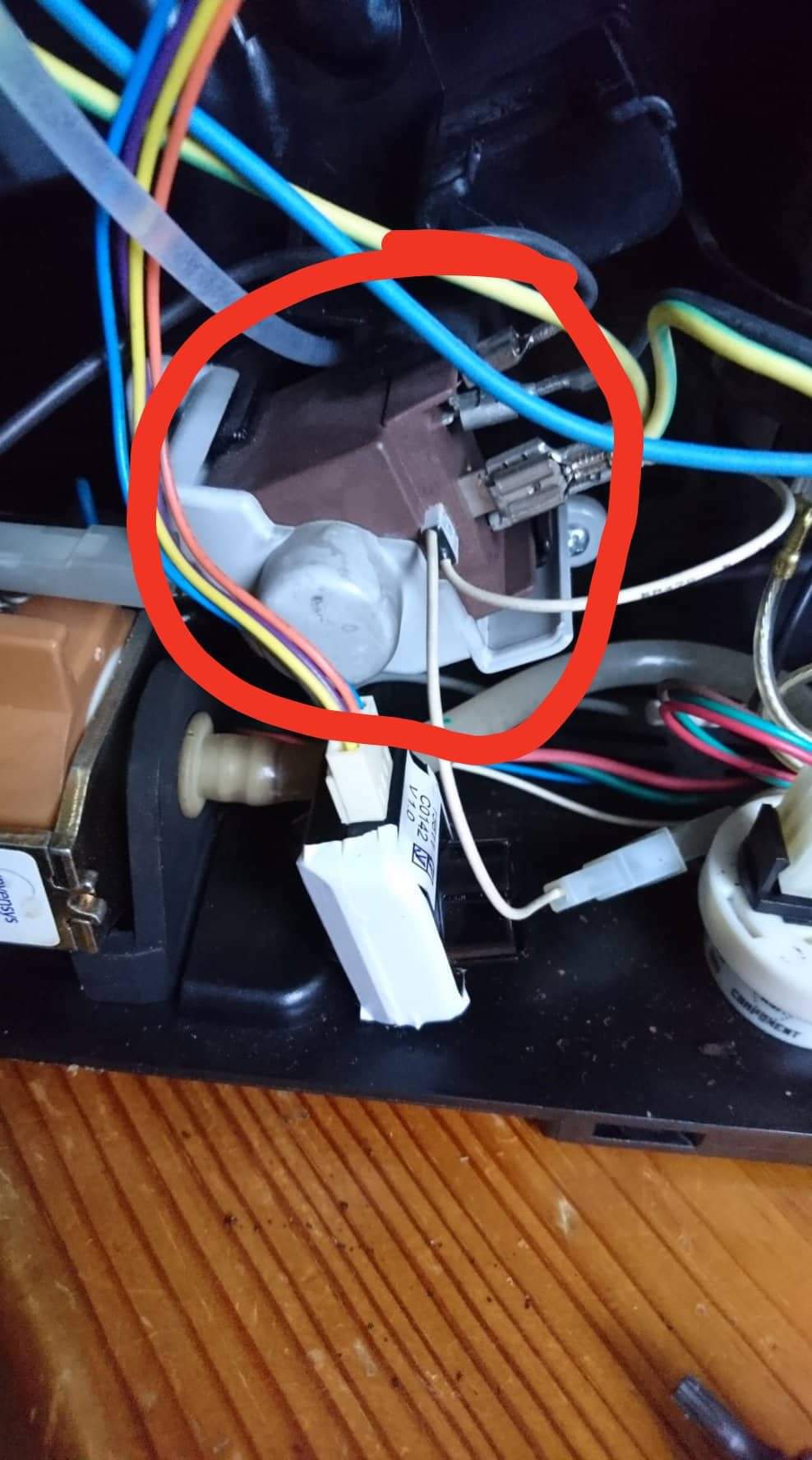

(#) forma3 hozzászólása Feb 10, 2019 /
Ez milyen alkatresz lehet, nagyon hangosan rezeg mint az allat, a komprosszor az mellette lent van.
(#) kávészem válasza forma3 hozzászólására (») Feb 10, 2019 /
Szia! Ez a leeresztőszelepet működtető (megnyomó) elektromágnes. ~230v-al működik, nem egy csendes fajta.. Üdv.

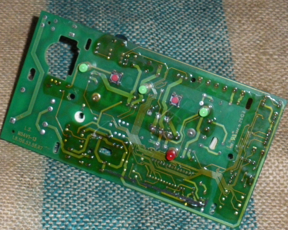

(#) TOTO0321 hozzászólása Feb 13, 2019 /
Segítséget szeretnék kérni egy saeco vienna-hoz! Kezdeti probléma a főzőegység rosszul vagy nem műkődése miatt ( vezérlőmotor lassú fordulata, nem helyes pózicióba állás, beszorulás). Teljesítmény triak csere volt. A felsorolt probléma mególdódott, szépen teszi a dolgát. Viszont most nem fűt a kazán valamiért, ami eddig nem volt probléma! Bekapcsolás után szépen le fut az önteszt, és indul a fűtési ciklus. Led jelzés a normál. Egy zöld világít mellette villog, piros nem jelez. És ennyi! Nem fűt fel. A fűtőelemek kimérve, 50 illetve 125 ohm körüli értékek. Tehát elvileg nincs szakadás. Klixonok mérve nem csap sípóltatva voltak, elvileg ott sincs probléma! A termoszenzor szobhőmérsékleten 1930 ohm körüli értéket mutatott! Szivattyú müködik, dugulásra utaló jel nincs. Gőzcsap nyitásra dolgozik a szivattyú, sikeres a légtelenítés csak fűteni nem fűt semmit a kazán! Ha tesztmódba indítom minden teszt le futatható vele kivéve a fűtés nem müködik.
Valaki esetleg találkozott már ilyen problémával?
(#) moele válasza TOTO0321 hozzászólására (») Feb 13, 2019 /
Szia !
Ezek szerint a triakot BTA-12-700sw cserélve lett.
Vedd le a JP3-ról a csatlakozót (a panel rövid oldalán a legalsó),
és mérj rá hogy hány ohmos a két színes vezeték között a PTC ellenállása.
Valahol 1940 ohm környékén kell állnia a külső hőmérséklet függvényében.
Ez a PTC 3240 ohm környékén leveteti a fűtést a kazánról.
Tehát ha jó a panelen minden és bekapcsolod a gépet, akkor egy perc múlva
gyorsan kapcsolod ki a gépet, húzd le a csatlakozót a JP3-ról és mérj rá az ellenállására.
Most az értékének jóval nagyobbnak kell lennie. A jobb kontaktus miatt szoktak hővezető pasztát tenni a kazánnál a termoszenzor alá.
A gép nagyon könnyen lehet processzorhibás, ugyanis ez a Vienna típusú automaták gyenge pontja. A gépben egy úgynevezett "szendvics" kazán van, két fűtőszállal. Az egyik ellenállása 50 ohm körül mozog, ennek függvényében valahol 1100 watt körül van a teljesítménye. Ez a fűtőszál melegíti fel a vizet első körben kb 95 C fokra. A másik 125 ohm körül mozog, teljesítménye 420 watt körül van. A 175 C° klixon jó ? Csatolok egy rajzot, ez alapján át kell vizsgálni a gépet.

(#) TOTO0321 válasza moele hozzászólására (») Feb 13, 2019 /
Köszönöm a tanácsod, de ezeken már túl vagyok. Pont ezeket írtam le.
Szia !
Akkor a triac nem kap vezérlést a processzor-tól. (proci hiba)
Megszakadhatott az R36 220 Ohm.
Rá kellene mérni a gatera, hogy kap-e vezérlést.

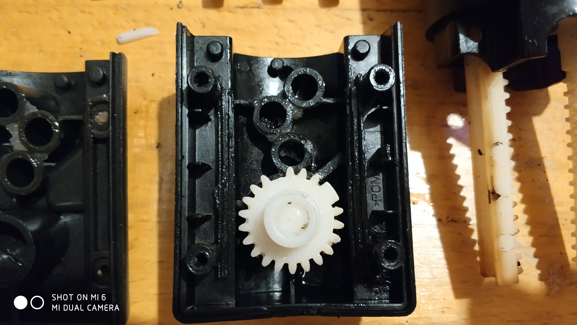

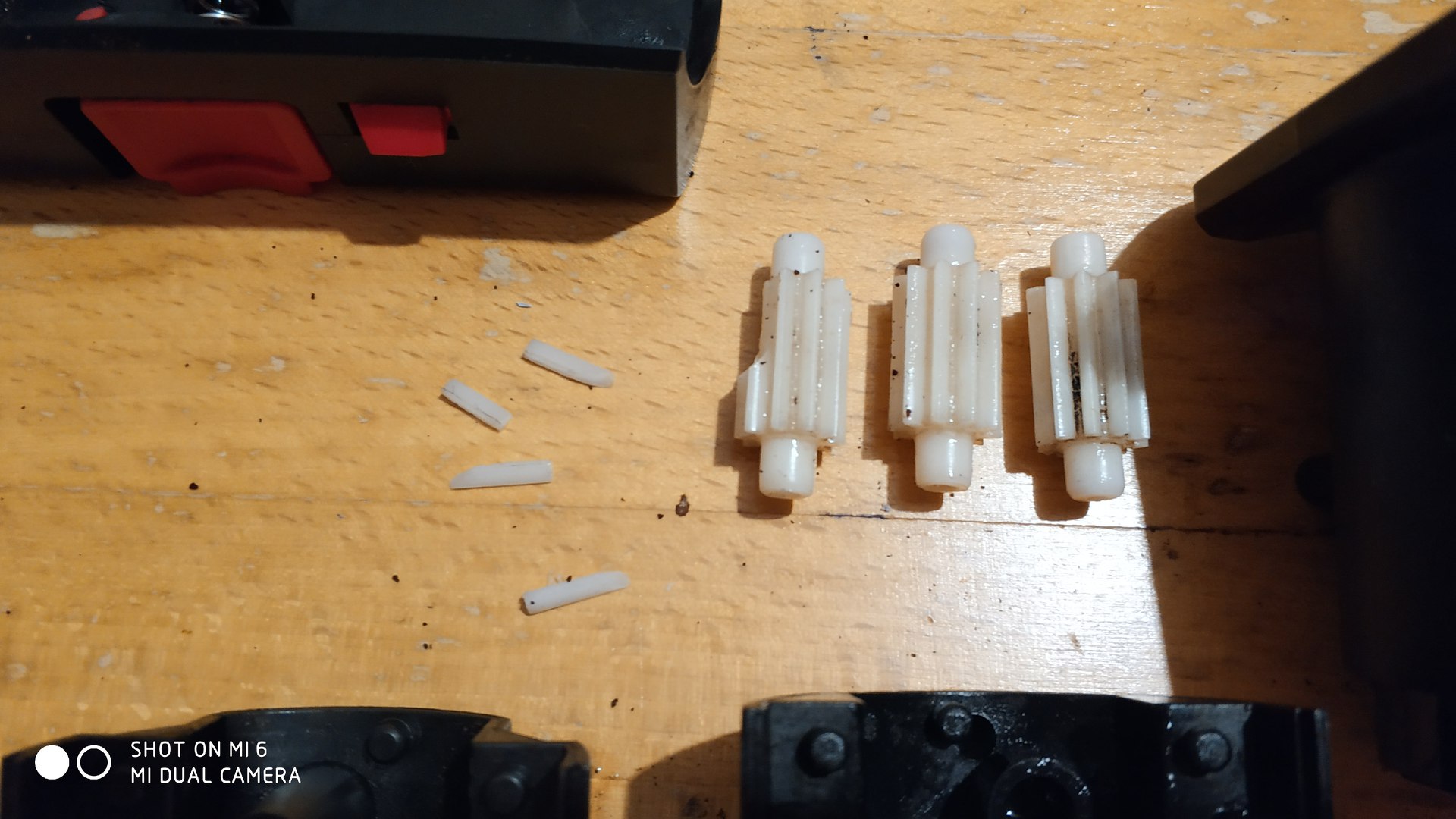

(#) weresgyufa hozzászólása Feb 16, 2019 /
Keresek központi egységet keresek vagy alkatrészt hozzá, vagy valamlkit aki még tudja javítani. Sajnos azzal hozta át a sógornőm, hogy reccsent egyet majd azóta semmit nem csinál.
Ripityára kellett bontanom hogy ki tudja venni a központi egységet a gépből, majd szétszedtem és két fogaskerék ledarálta egymást.
TurMix Just Touch a gép pontos típusa, neten szinte semmit nem találtam hozzá. Svájcban gyártották emagon vették még 2012-ben.
Köszönöm szépen előre is.

(#) TOTO0321 válasza moele hozzászólására (») Feb 18, 2019 /
Szia! Kicsit tanácstalan vagyok, csatolok kettő képet! A négyzettel jelölt panel az enyém a másik netről való kép.
(#) moele válasza TOTO0321 hozzászólására (») Feb 18, 2019 /
Szia !
Amit írtam a vezérlésről, leellenőrizted ?
Jónak találtad, akkor valószínű proci hibás.
A panel csak az alkatrészek elrendezésében más.
Egyeztetésnél meg kell nézni a panelszámot.
Ellenőríztem volna, igen. Csak nem találtam az r36-ot. (A fotókkal erre akartam utalni.)Többször át vizsgálva se. Néztem már telefon kameráján keresztűl is, nagyítva! De úgy se találtam!
(#) halasizs válasza TOTO0321 hozzászólására (») Feb 18, 2019 /
Üdv! Ellenőrizd a R54 és a R49 ellenállásokat és a D10-es diódát. Ha ezek jók akkor CPU hibás.
Szia !
Lehet, hogy más a pozíció szám, de a BTA-12-700sw triac (ami cserélve lett) gate és a proci vezérlése között van egy ellenállás azt kellene kimérni. (Vagy kell egy kis áramkőrt készíteni a triac meghajtásához, a proci vezérlést lekötni, más minden marad és így a fűtését külön ki lehet próbálni. )
