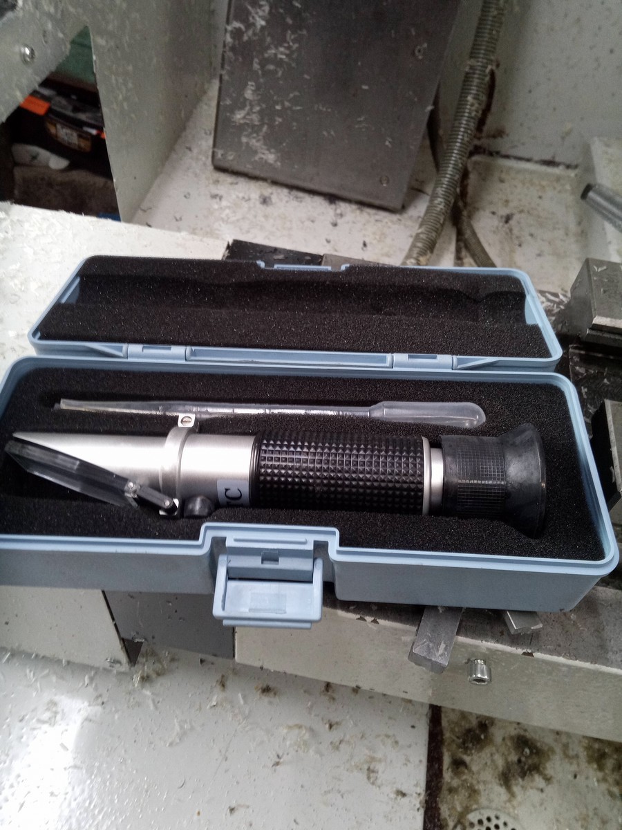

Általános célra, a legtöbb megmunkálón, hagyományos gépen, esztergaközponton ez van. 7-9% közt. Nem száraz, kenni és hűteni kell! Általános:
gyakorlatilag az összes szerszámacél, műanyagok és nemvasfémek.
Majd mindent lefed. Aki csak egy anyagot forgácsol ott lehet ezen tuningolni, máshogy csinálni de általánosságban a 7-9% a jó.
A százalék nőni fog mert: az idegen olajat is "nyeli" ami rossz. És párolgás miatt a víztartalomból is veszít. 3% a keverési aránya az utántöltésnek.
A keverési arányt mérjük! Két emulzióolaj, azonos mennyiség, azonos vízmennyiség és más más töménység jött ki. Ami nem annyira tömény -10l olaj 200 hoz képest az lett a nem gombásodó tartós víz. A refraktométerem egy gyárival össze lett vetve, azonosat mutat 15% ig, utána ki tudja. A gyári ami hirtelen a vizeseknél volt ennyit tud. A fotó éppen szervíz alatt álló gépemen illetve a nem fotózásra készült refraktométeren történt.

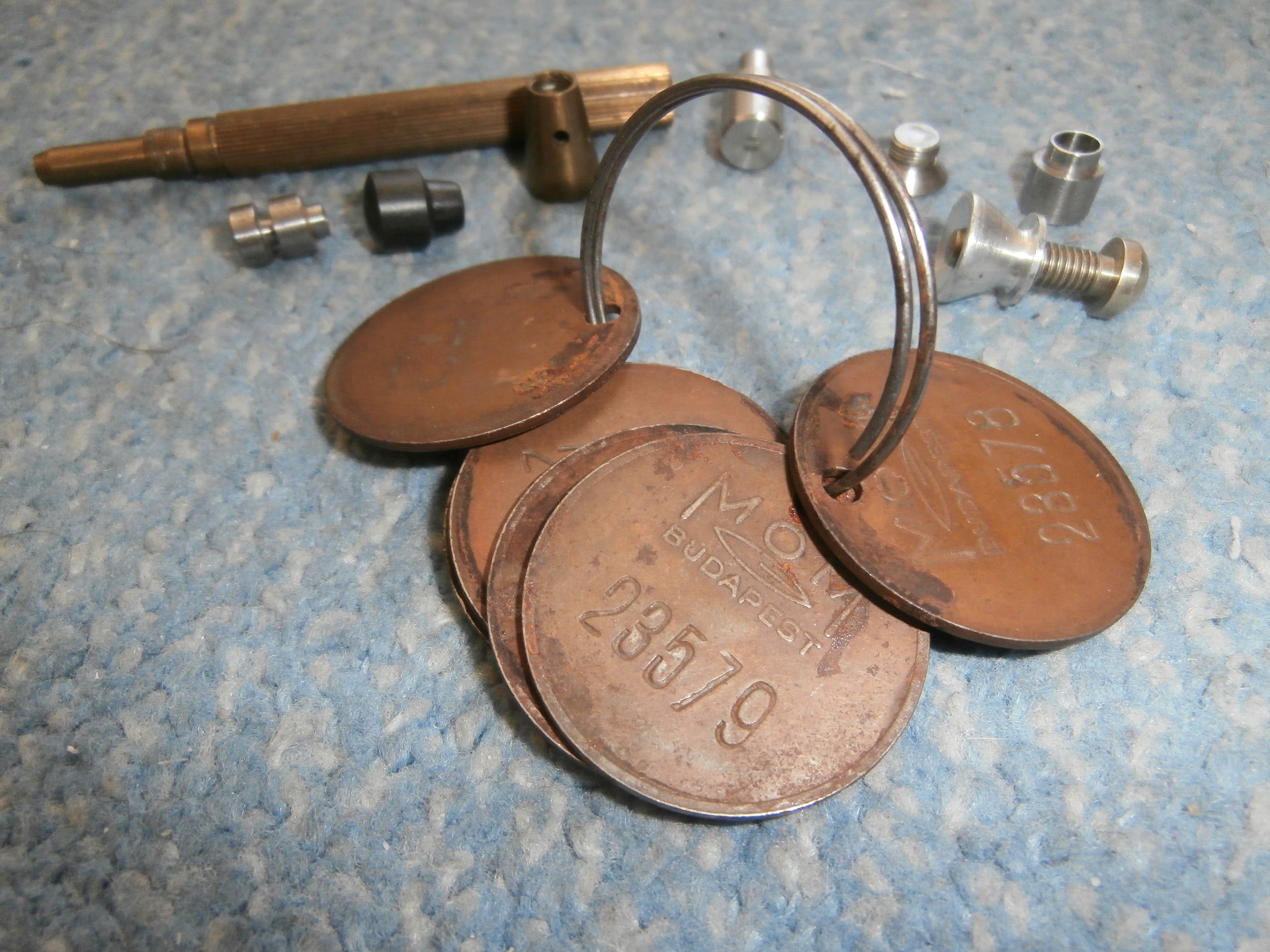

Egy picit visszatérve az emulzióra,
úgy voltam ezzel, mint Aladdin a csodalámpával.
Felsejlett fiatalkorom, amikor 14 évesen a MOM-ban kezdődött számomra a munka világa, mint drehás tanonc. A finommechanikán szabadultam, és 1 év múlva 18 évesen a gyártól. Mikor már önálló voltam mint telefonműszerész, és ott voltam helyettesíteni egy éjszakai szolgálatban, reggel meglátogattam a volt műhelyemet. A volt kollégáim ugyanazokat a dolgokat csinálták teljesítménybérben. Én meg magamban elköszöntem az akkori múltamtól, hogy pár tíz évet a kommunikációval tölthessek.
Emléknek a fotószeletek az akkori világból.

(#) pucuka válasza mek-elek hozzászólására (») Márc 20, 2019 / 1
A jó öreg bilétás rendszer. Ezzel lehetett szerezni szerszámokat a szerszámkiadóból.
