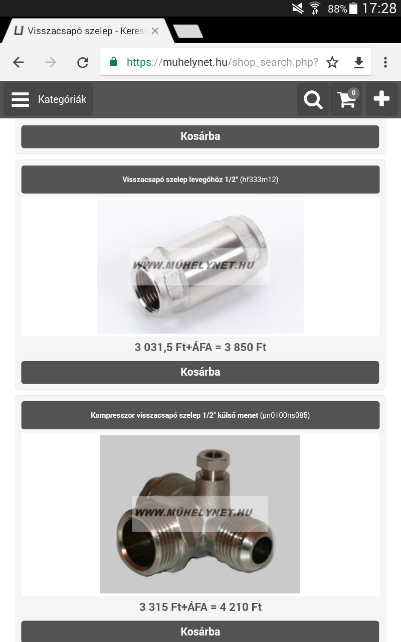

(#) laacika hozzászólása Márc 12, 2019 /
Vagy egy kis épitett kompresszorom. (Rába sűritővel-Csonka Tk 200)
A vizvezetéknél haaznállt visszacsapó van rajta de már a 3. megy tönkre.
Ismerősöm most épitett wgy kompresszort és ő a első képen látható nikkelezettet vette hozzá de szerintem nem lesz hosszú életű neki mert szerintem abba is gumi gyűrű zár ami hamar rönkremegy a rengeteg nyitogatástól és a melegtől.
Ami alatta van visazacsapó azt már a forgalmazó ajálja kompresszorhoz.
A második képen pedig a vizes visszacsapó ami mindig tönkremegy.
Szerintem csak azt azabad megvenni kompresszorhoz.
Erősitsen meg valaki benne ha van tapasztalata ilyen téren.

(#) erbe válasza laacika hozzászólására (») Márc 12, 2019 /
A gumi tömítést az olaj eszi meg. A hőtől meg lehet kímélni, ha már odaérkezés előtt lehűtöd a levegőt. Kell is.
Nem tudom, mi van az alsó képen szereplő visszacsapó szelepben, de nem minden kompresszoron van ez a fajta. Ennél az extra a nyomásmentesítő elágazás. Azt másképp is meg lehet oldani.
(#) laacika válasza erbe hozzászólására (») Márc 13, 2019 /
Köszi válaszod.
A termelőcsövem hűtve van,olyan meleg nem hiszem hogy lenne hogy kinyirjon egy rendes oda való vissz csap szelepet.
Veszek egy olyat amit a gyári kompreaazorokon is haaznállnak,majd elválik az meddig birja.

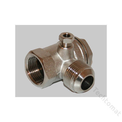

(#) borvendeg hozzászólása Márc 13, 2019 /
Én is szívtam ezzel a témával. A sima visszacsapó szelep nem tehermentesít. A kompresszor és a tartály közötti csőből el kell engedni a nyomást.
A mellékelt fotón lévő visszacsapó szelep erre alkalmas. A két vastagabb csatlakozó a levegő útja a légsűrítőből a tartályba, ebben van a visszacsapó szelep(dióda ) A vékony cső a tehermentesítő ág. Ezt kell összekötni a nyomáskapcsolóval. Alapból erre nyitott a levegő útja(normaly open) és a nyomáskapcsoló mikor indítja a motort lezárja ezt a kimenetet. (Mikor kikapcsol meg kinyitja.)
Nekem túl lassan pörög fel a kompresszorom ezért nem a nyomáskapcsoló tehermentesít hanem egy mágnes szelep van a tehermentesítő kimeneten egy időzítő relével.
(#) Joci77 hozzászólása Márc 13, 2019 /
üdv. szintén zenész.
a fenti levegő visszacsapó szelep kell oda az teszi a dolgát. azzal a vizes visszacsapóval nem érdemes foglalkozni én 3db.-t megetettem vele majd meg vettem a levegőst,felszerelés után hibátlanul megy a gép
csatolt képen még a régi szelep van felszerelve
(#) laacika válasza deandras hozzászólására (») Márc 18, 2019 /
Természetesen ilyen van rajta,nem a tehermentesitéssel van a baj.
A hozzászólás módosítva: Márc 18, 2019
(#) laacika válasza Joci77 hozzászólására (») Márc 18, 2019 /
Na pontosan ezt az utat járom mint te,most tartok ott hogy megveszem a rendeset
