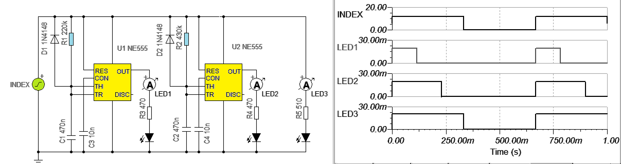

(#) proli007 válasza szs hozzászólására (») Márc 17, 2019 / 2
Hello! Nem kell annyira bonyolítani, kevesebb a több. És állandó tápfesz sem kell..

(#) proli007 válasza szs hozzászólására (») Márc 17, 2019 / 1
Nos, egyszerű. Ha az astabil kapcsoláshoz hiányoznak alkatrészek, akkor ez nyilván nem az.
Az "A" betűs "alkatrész", egy ampermérő, ami a szimuláció miatt szükséges. Különben nem láthatnád az idődiagramot. Nyilván a kész áramkörben ez nem kell.

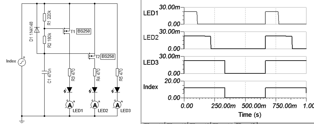

A működés nagyon egyszerű. Az 555 egy feszültség komparátorként működik. Amíg a kondi feszültsége 2/3-ad táp alatt van, az 555 kimenete magas szintű. Így az C1 feltöltődik kb. 110ms alatt, míg a C2 kb. 220ms alatt. És ez után kialszanak a Led-ek. Amikor pedig az index kioltja a lámpát, kialszik az utolsó Led is, és a diódák kisütik a kondikat.
De hogy legyen egy egyszerűbb verzió is. Perszer itt az idő függ a Fet nyitófeszültség könyökétől is, tehát lehet a jó kinditöltő ellenállás értékeket próbálgatni kell.

(#) proli007 válasza szs hozzászólására (») Márc 19, 2019 / 1
Hello! Mutatok még egyszerűbb megoldásokat. De a 20mA Led-árammal nem tudom mire mész. Én azt gondoltam, valami "mutatványos visszajelző" lesz a tükörben az áramkör. Mert arra jó..

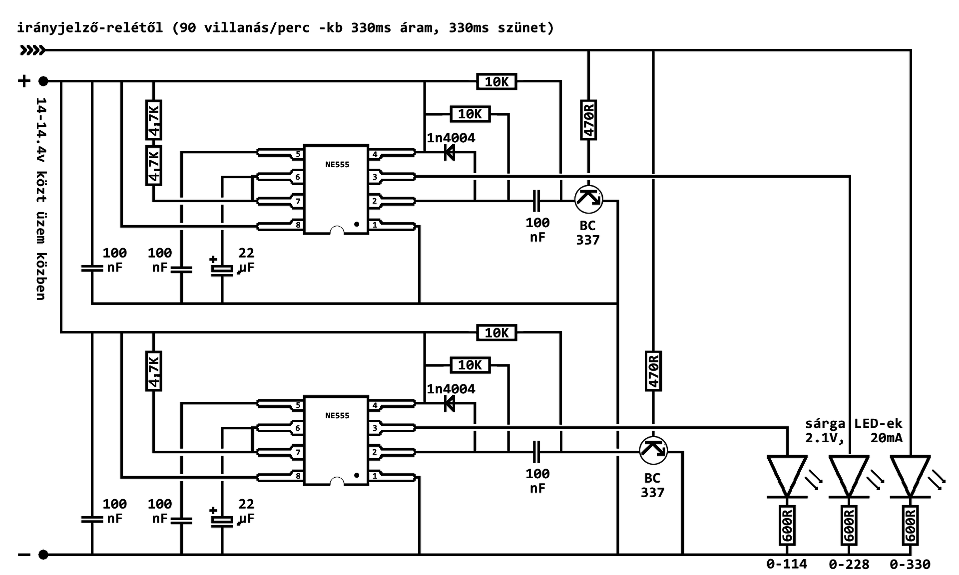

(#) szs válasza proli007 hozzászólására (») Márc 30, 2019 /
Szervusz!
A megjelölt hozzászólásodban lévő rajzot továbbgondoltam egy kicsit, hogy ne két doboz legyen a két oldalra, -ha jól gondoltam (és rajzoltam), akkor egy dobozba is bele lehet építeni., és csak két tranzisztorral, két diódával, két ellenállással és egy vezetékkel kell több.
Jó az elgondolásom?
Mivel még mindig nem érkezett meg a várva várt krimpelőfogóm, hát van időm gondolkodni, rajzolgatni...
(#) proli007 válasza szs hozzászólására (») Márc 31, 2019 /
Hello! Jó az elgondolás, bár nem célszerű. Mert ha két áramkör van, akkor csak az index (+ test) jelét kell a tükörhöz vezetni. Így meg 4-4 vezetéket.

(#) szs válasza proli007 hozzászólására (») Márc 31, 2019 /
Köszönöm, hogy átnézted, sokat jelent, ha te is jóváhagyod!
Célszerűségről: De hát ha két áramkör van, kétszer annyi alkatrészt használok el, de ha csak egy áramkör, akkor csupán csak kétszer annyi vezetéket. Gondolnom kell a bálnákra is. Meg az erdőkre. (ahol biztosan megdöglik a bálna)
valójában: én úgy gondoltam, így takarékosabb, és az én felkészültségemmel ez a leginkább megvalósítható. Ez is szempont
Ha takarékosabb kapcsolást építenél, akkor az IX-3Led 555-ös kapcsolást építsd meg.
De nekem más az álláspontom. A két áramkört be lehet építeni a tükörbe és a járművön más változtatás nem kell. Avagy nem kell külön drótozni. Persze a döntés a Te kezedben van..
