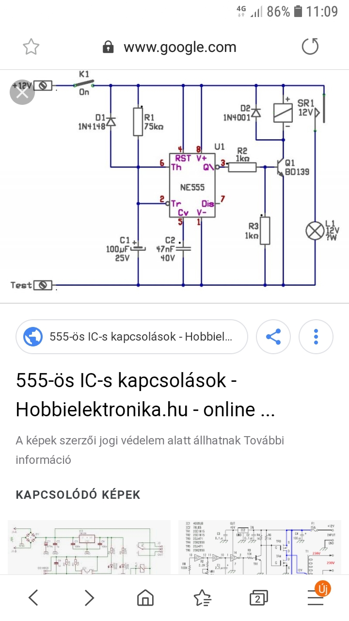

(#) nagyzsak hozzászólása Máj 12, 2019 /
Üdv. Ha jol tudom az555 ic időzítős megoldásnál ha a tápot kap elindul az időzítés. Hogy lehet megoldani, ha a tap kikapcsol az időzítő kondi kisüljön. Időzités 30sec - 1p
(#) ferci válasza nagyzsak hozzászólására (») Máj 12, 2019 /
Teszel egy diódát a kondi + ( anód ide ) és a táp + ( katód ide ) közé.
(#) nagyzsak válasza ferci hozzászólására (») Máj 12, 2019 /
Erre gondolsz?
