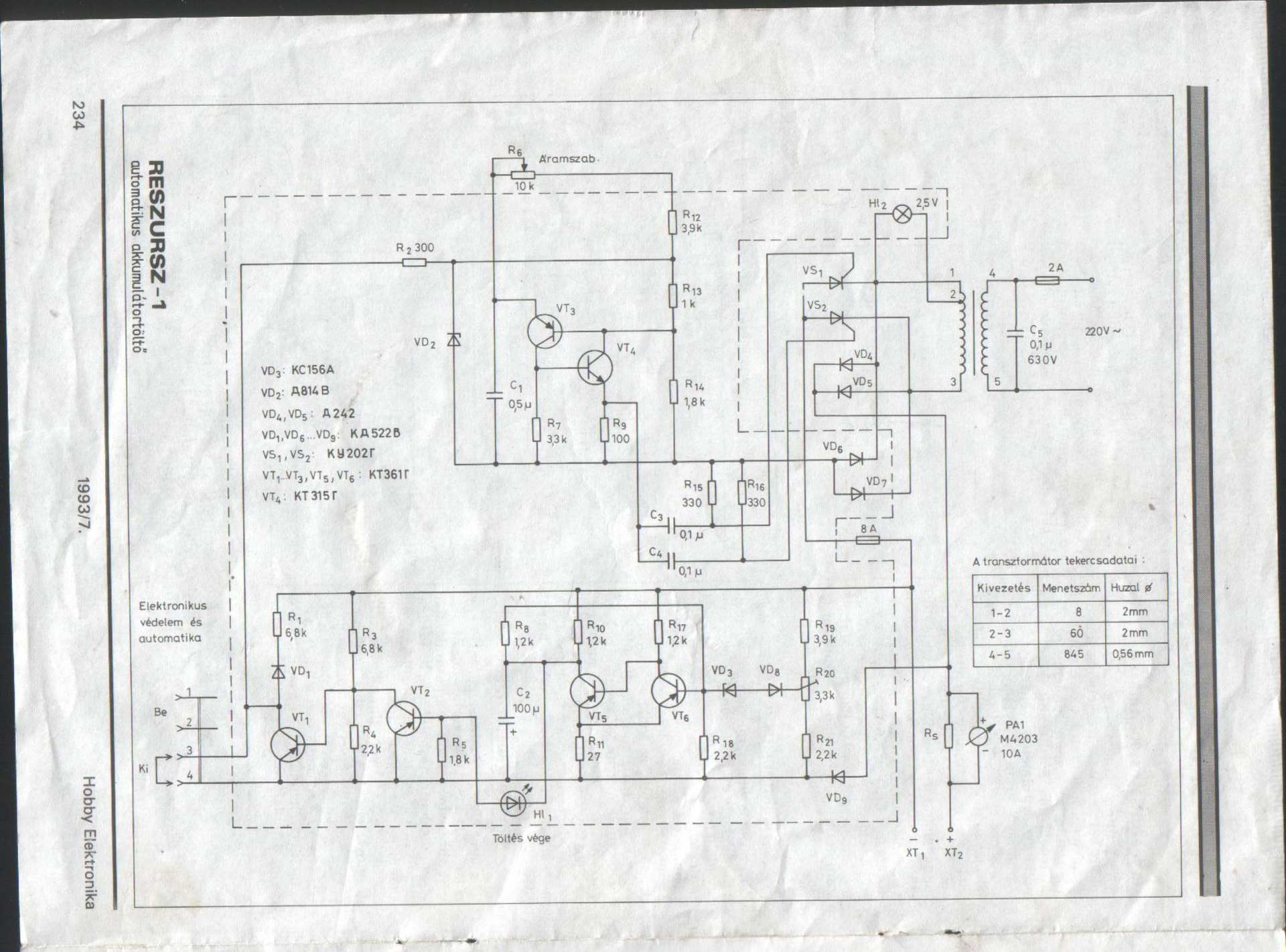

(#) Berci1 hozzászólása Márc 25, 2019 /
Sziasztok! Elektronikai tudásom elég gyenge, egy kis segítséget szeretnék kérni resurs-1- el kapcsolatban. Kaptam a töltőt és tölt rendesen csak nem tudom beállítani hogy ki kapcsoljon 14,4 v -nál, akár merre tekerem a R20 potmétert. VT5- VT6 Tranzisztorral lehet baj vagy hol keressem.
(#) proli007 válasza Berci1 hozzászólására (») Márc 25, 2019 /
Hello! Ha nem kapcsolod be a töltőt, és az aksi helyett egy szabályozható tápot teszel a kimenetre, akkor a táp kimeneti feszültségét változtatva, a Led-en tesztelhető a kapcsolási érték. Ha ilyen narancssárga tranyók vannak benne (nem emlékszem), akkor ki kell dobni és pld. BC557-eket lehet bele tenni. Ha így sem működik, akkor méregetni kell a feszültségeket a tranyókon pld. a 14,4V tápfesz mellett, a VD9 katódjához képest. Akkor talán kiderül, mi a hiba.
(#) Mekk_Elek válasza Berci1 hozzászólására (») Márc 25, 2019 /
Naiv kérdés, de hátha: az "Elektronikus védelem és automatika" rövidzárat megszüntetted, azaz a rajz alapján a Be állásba tetted?
