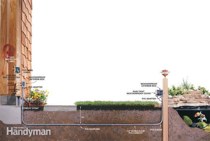

a teraszról szeretném a villanyt kb 7 méterre egy kandelláberhez vezetni. Lenne kb 3-4 méter beton és a többi föld. Azzal tisztában vagyok, hogy fölkábel kell hozzá, de minimum lépésálló gégecső. A könnyebik út az lenne, ha az MT kábelt a beton járda dilatációs hézagaiban szadabna/lehetne vezetni.
Van-e ilyen "kivitelezéssel" valakinek tapasztalata?
Ismerőseim között van, aki azt mondja, hogy nem lesz annak semmi baja, de engem nem győzött meg.
16-os gégecsővet gyémánt tárcsával betudnám ügyeskedni beton réseibe. Viszont a 1/2 collos locsoló slag beférne. Jó lenne az is vagy vegyem elő a flexet?

(#) kameleon2 válasza teddysnow hozzászólására (») Márc 22, 2019 /
Ha már gyémánttárcsával és betonnal bíbelődsz - én inkább symalen csövet tennék le. Simafalú, vastagabb, ellenállóbb, lépésálló és évek múlva is áthúzhatod ha gond adódna. Ha nem akarsz tekercset venni, akkor MüV II 16-os simafalú cső. Ezt még kézzel meg lehet hajlítani - igaz UV-s illetve földes környezetben nem annyira szerencsés, de betonba nagyon jó. Nálam 7.2km van a mennyezetben a betonban.

(#) ötfelezős válasza teddysnow hozzászólására (») Márc 23, 2019 / 1
valahogy a kábelnek le kell mennie és fel kell jönnie a felszínre
Annyira, hogy a kábel eleve levegőben is elhelyezhető - volt mindig is (az utolsó 65 évben biztosan).
A most érvényes szabvány egyébként ezt írja:
4.1.1. Szabályozott terepen a kábelárokba fektetett kábel fektetési mélysége 0,6 és 0,8 m között
legyen.
4.1.2. Szabályozatlan terepen a kábelárokba fektetett kábel fektetési mélysége legalább 1,0 m legyen.
4.1.3. Ha a 4.1.1. és 4.1.2. szakaszok szerinti fektetési mélység a helyi körülmények miatt néhány kábelszakaszon nem biztosítható, fokozott mechanikai szilárdságú védőborítás vagy védőcső alkalmazásával a kábel kisebb mélységben is elhelyezhető. A kisebb mélységben elhelyezett kábelszakaszokat, azok hosszát a kábelnyomvonal rajzán fel kell tüntetni.
4.1.4. Ha az árnyékolás nélküli kábelek esetében nem tartható a 4.1.1. szakasz szerinti legalább 0,6 m fektetési mélység, akkor e kábeleket csak akkor szabad alkalmazni, ha:
– a kábelt védőcsőben helyezik el, vagy
– a kábel fölött szilárd burkolat van, vagy
– a kábelvonal betáplálási helyén áram-védőkapcsolást alkalmaznak.
(#) gyuszo válasza teddysnow hozzászólására (») Márc 24, 2019 /
Egy kép sok mindent mond :
