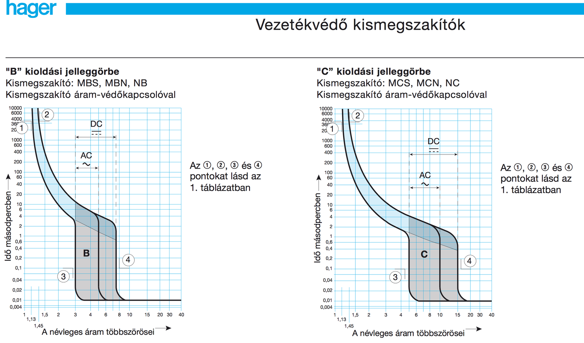

(#) gordonfreemN válasza Kérdezső hozzászólására (») Márc 20, 2019 / 1
De, csak a mikéntje nem mindegy.
Ha megnézed a csatolmányt azon láthatod a különbségeket, lekapcsolásokat.
Túlterhelésre, mint már mondták egy bimetálos hőkioldó kapcsol.
Ez a gyakorlatban mit jelent?
1. akár 1,45*In esetén kevesebb mint egy óra a szabványos leoldás, tehát az eszköz jól működik.
2. ezt véletlenül se keverjük össze a zárlati üzemű működéssel.

(#) Ge Lee válasza Kérdezső hozzászólására (») Márc 20, 2019 /
Teljesen értelmetlen kismillió megszakítót sorba kötni. Nálunk nincs is, csak az óránál és ennyi, egyedül a műhelybe kivitt 3 fázison van még 3 külön megszakító. De hiába van, mert sosem az megy le ha gond van, hanem az ami az óránál van, azaz a séta nincs megúszva.
Ha megnézed a képen a jelleggörbéket azon meg az látszik, hogy mondjuk egy B16 10-15%-kal gyakorlatilag az idők végezetéig túlterhelhető, aztán többszörös túlterhelésnél már néhány másodperc vagy néhány tized másodperc alatt leold.
Amíg nem találkoztam ezekkel az ábrákkal, addig én sem értettem, hogy hogy a fenébe tudok a B16-ról ponthegeszteni úgy, hogy közben a hegesztőm mérve 28A-t vesz fel a hálózatból.
