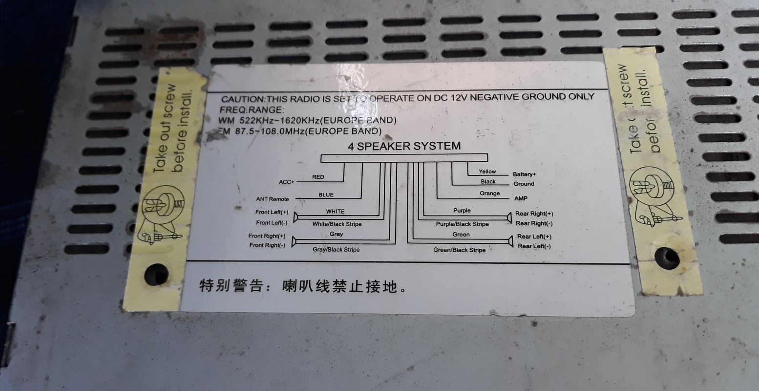

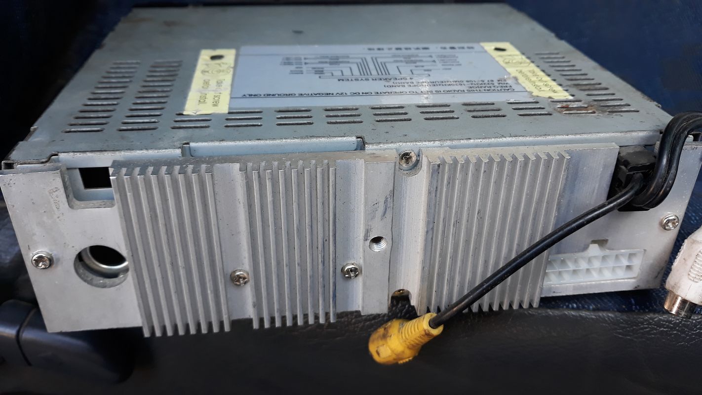

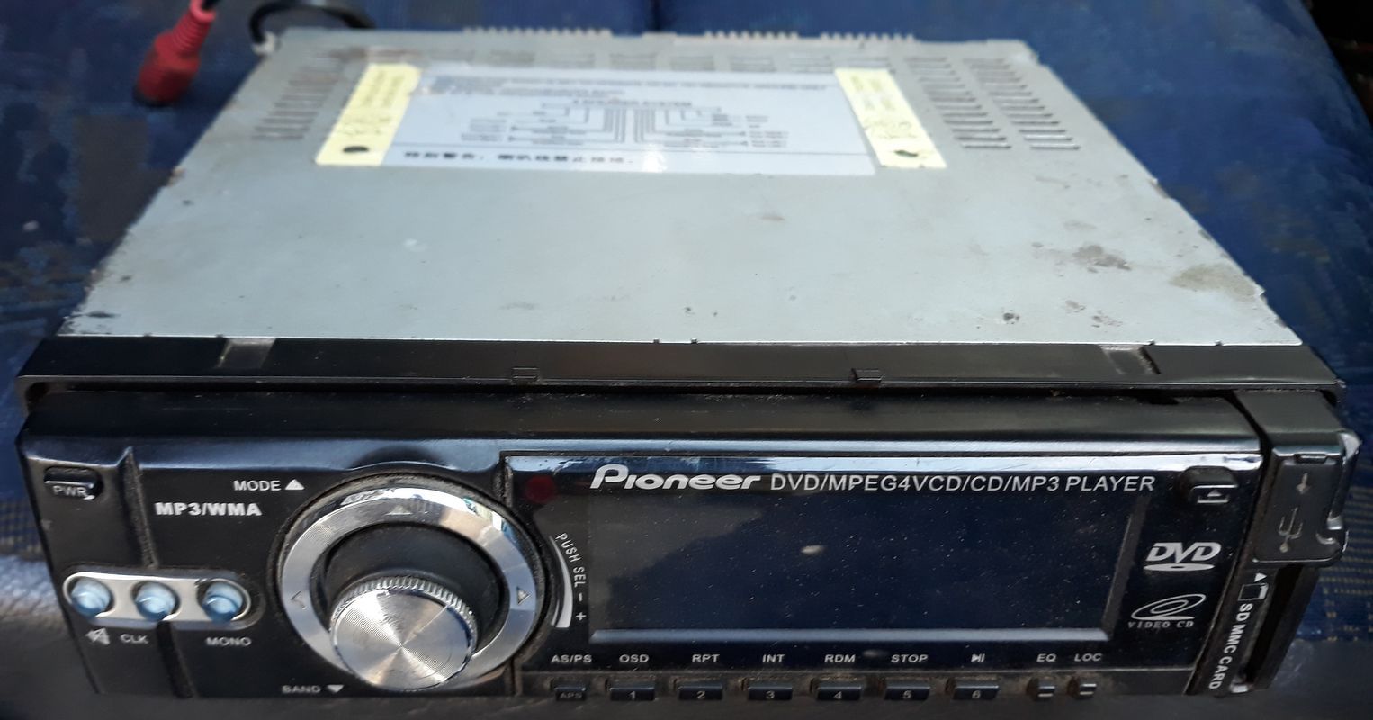

Láttatok már kamu Pioneer fejet? Nem tudom elhinni, hogy ezt a típusjelzés nélküli készüléket a neves gyártó készítette...elég ránézni az előlapra, a házra, a csatlakozókra, a matricára...
(#) Uviktor válasza Inhouse hozzászólására (») Márc 30, 2019 /
Szia,
Ez sem befőttes üveg volt,nem igaz Balog bácsi?
Régen még a fehér-kék logo idején a görögök csináltak hasonló hamisítványokat,hamis Pioneer hangsugárzóval sokat találkoztam.

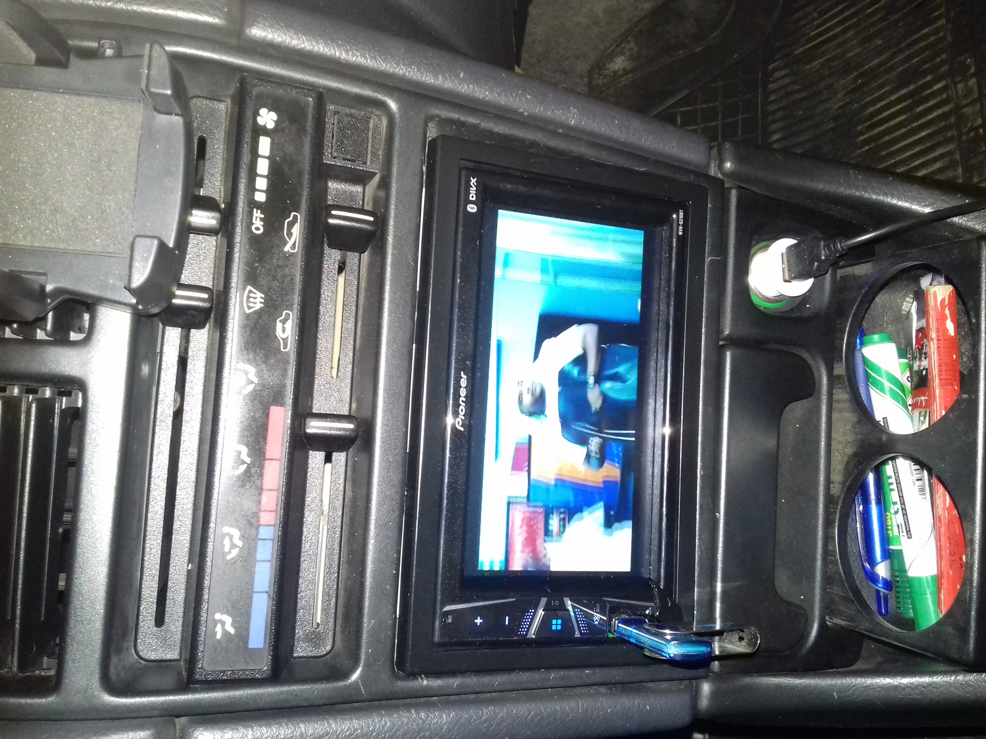

(#) Balias válasza otthonpc20 hozzászólására (») Ápr 1, 2019 /
Szia! Parking brake-t egy negatív szálra kösd úgy működik menet közben is a videó.
Bár mpeg4 ben van a klipp az usb de csak 2-t játszik le
most ezzel kűzdünk.
Kb így mint nekem,bár állok mikor fotóztam de üresben ketyeg a gép.

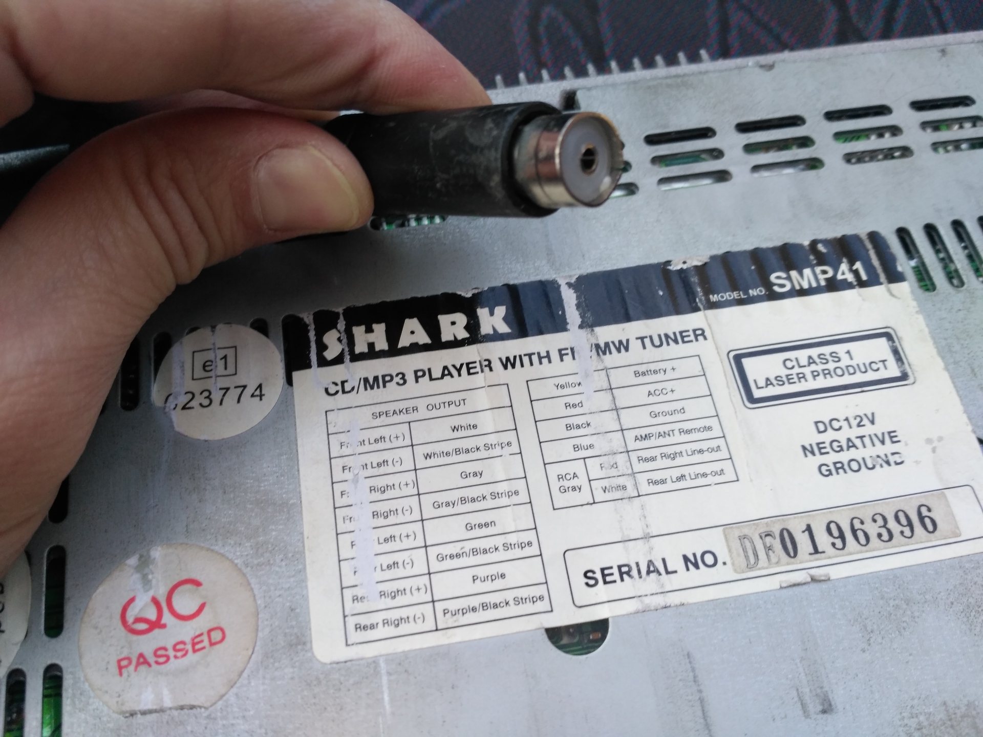

(#) Directors hozzászólása Ápr 2, 2019 /

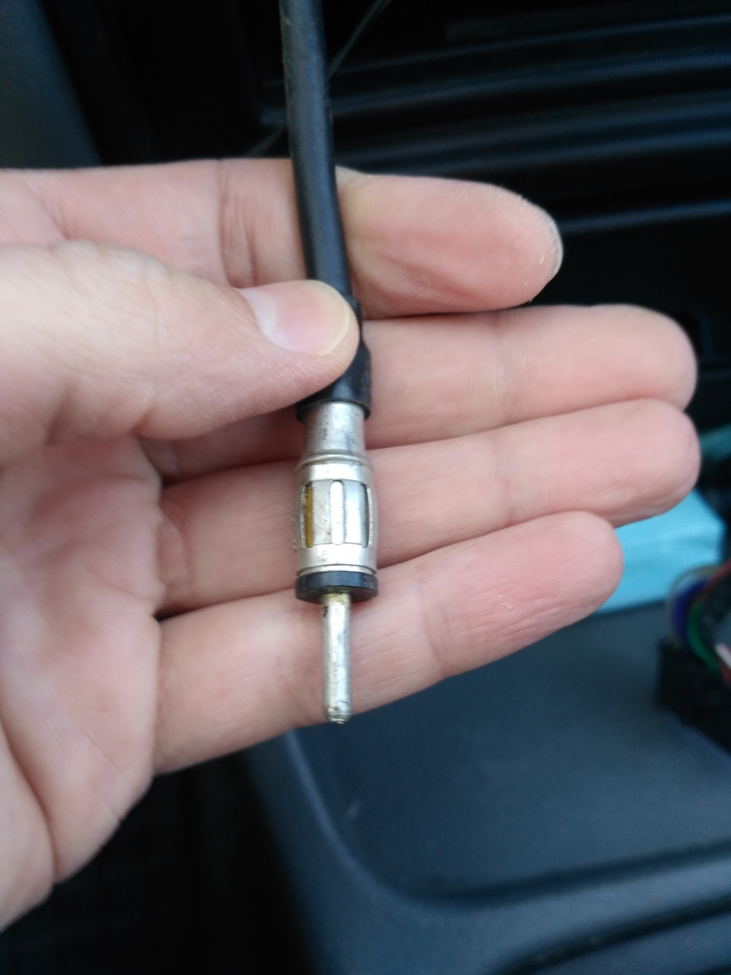

Van egy rádiòm aminek az antenna aljzatába nem tudom beledugni az antenna csatiját mert vastagabb. Gondoltam veszek hozzá átalakítòt, viszont nem tudom hogy ISO-ròl DIN-re kell az átalakítò, vagy fordítva ?
(#) Uviktor válasza Directors hozzászólására (») Ápr 2, 2019 /
Fakra -> DIN?
ilyen?
Ha VW,erősítős adaptert végy.
(#) Directors válasza Uviktor hozzászólására (») Ápr 2, 2019 /
Suzuki swift 1999-es.
Itt egy kép a rádiò tìpusáròl és az antennáròl.
(#) mraulajos válasza Directors hozzászólására (») Ápr 2, 2019 /
Rengeteg féle ilyen átalakitót lehet kapni
(#) Directors válasza mraulajos hozzászólására (») Ápr 2, 2019 /
Igen, csak a pontos nevére lennék kíváncsi.
(#) Inhouse válasza Directors hozzászólására (») Ápr 2, 2019 /
Húzd ki az antenna aljzatból az átalakítót és anélkül már bele fog menni. Azt meg rakd el és jó lehet még később.
(#) Directors válasza Inhouse hozzászólására (») Ápr 2, 2019 / 1
Ez gyárilag ilyen. Nem lehet széthúzni.
Nem hinném, még nem találkoztam ezzel a fajta csatlakozóval lengőben, csak fixen a rádió hátulján. Persze én is tévedhetek. Néha nagyon passzos tud lenni. Kiderülhetne a rádióról készült képekről, vagy a leírásból, de ez a készülék nem igazán internet barát.
Ha megnézed az aljzat hosszát, akkor látszik, hogy sima aljzat, nem ez a Blaupunktos, nagyobb átmérőjű. Ahhoz nem lenne szükség ilyen hosszra, hiszen nem kell mélyen beledugni. Meg a kikandikáló vég is olyan gagyi átalakítós kinézetű. Bár a kínaiak mindig meg tudnak lepni...
A hozzászólás módosítva: Ápr 2, 2019
(#) kalmi.kalmi válasza Inhouse hozzászólására (») Ápr 2, 2019 /
Szerintem is kijön a lengő aljzatból. Egy fogóval kell segíteni rajta.
Szerintem is megpróbálhatod kihúzni,én sem láttam még lengőben így.
Az egy átalakító benne,benne maradhatott előző élete során.
Köszönöm szépen a segítséget srácok!
Igazatok volt, tényleg kihúzható. Nem gondoltam volna.
(#) Inhouse válasza Directors hozzászólására (») Ápr 2, 2019 / 1
Látod, látod, és eddig mégis csak te kaptál egy pozitív értékelést a
„Ez gyárilag ilyen. Nem lehet széthúzni.”
írásodra Gabótól...

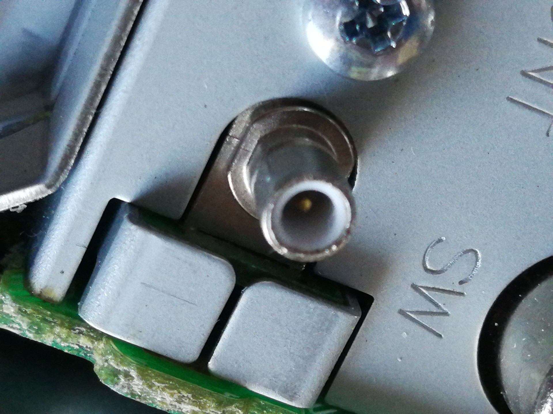

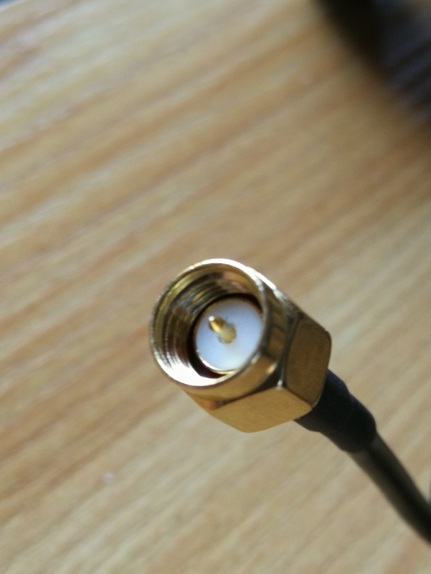

(#) hun005 hozzászólása Ápr 8, 2019 /
Hello
Egy Kenwood BT49DAB rádióhoz rendeltem antennát.A képen elvileg olyan volt a csatlakozó ami jó de megjött és mégsem(Aliexpress)
A rádió csatlakozója 3.6mm átmérőjű.
Linkelne valaki hogy konkrétan mi kell ehhez.
köszönöm
