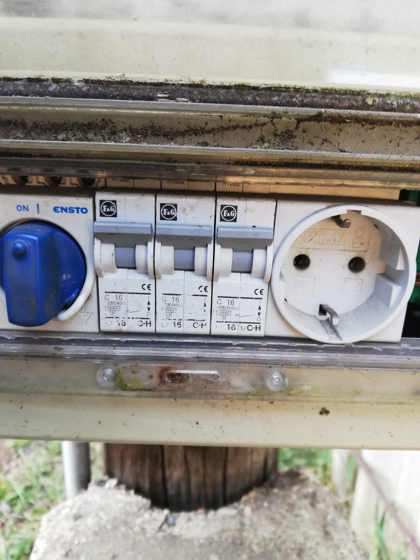

(#) CsemanAttila hozzászólása Ápr 2, 2019 /
Na egész jól alakul. A villanyórában az óra alatt van egy 16-os kismegszakító. Mellette a régi kinyomós megszakító... Na ha mind a 3 kivan nyomva, akkor is van áram mindenhol
Oszlopon is van furcsaság. Betáp 10Amper... Aztán elmenőn utána 16amper....
