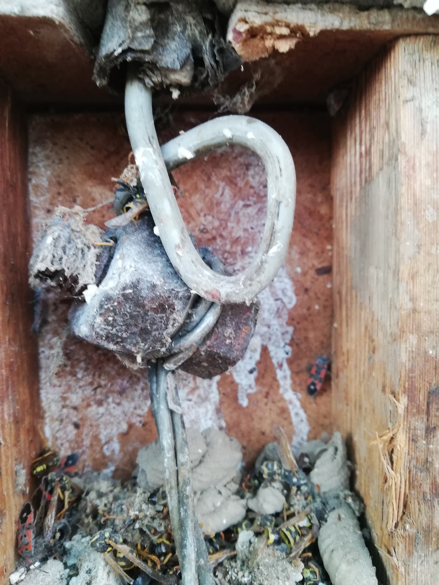

(#) CsemanAttila hozzászólása Márc 28, 2019 /
Na ezt találtam az óra alatt.... Gondolom mennyire felel meg a mai szabvanynak
(#) gyuszo válasza CsemanAttila hozzászólására (») Márc 28, 2019 /
Régen sem volt benne a darázsfészek és a rozsdás csavar.
(#) gyuszo válasza gyuszo hozzászólására (») Márc 28, 2019 / 1
Pont erre utaltunk, lehet, hogy 50 éve ez jól volt össze szerelve és megfelelő volt, de ezt megette az idő és a rozsda, ezért kell felújítani .
De ha már fel van újítva, akkor megfelelően. A mai szabványnak is.
(#) CsemanAttila válasza gyuszo hozzászólására (») Márc 28, 2019 /
Úgy lesz. Két földelő szonda kerül be. Hosszú távra tervezek
(#) Alkotó válasza CsemanAttila hozzászólására (») Márc 28, 2019 /
Mint nem villanyszerelő kérdezlek.
Mielőtt belenéztél a dobozba, érezted bármi hiányát a biztonságnak? Volt bármilyen jel ami a felújításra inspirált volna?
Sokat beszélnek itt a földelő szondákról, és biztosan van rá egy halom előírás is, de az értelme elsikkad. Mert akkor és csak akkor funkcionálna -ha funkcionál egyáltalán-, amikor nulla-szakadás történik a betápláláskor. Ennek realitása azonban elég kicsi. Illetve a talaj vezetőképessége finoman szólva is elég bizonytalan és változatos tényező, ami éppen arányos a szonda hatékonyságával.

(#) erbe válasza kameleon2 hozzászólására (») Márc 28, 2019 /

(#) erbe válasza CsemanAttila hozzászólására (») Márc 28, 2019 /
Ez csak egy szőlőkordon vagy kerítésdrót összekötés. Hiszen a keresztmetszetek és színek alapján földelés nem lehet.
