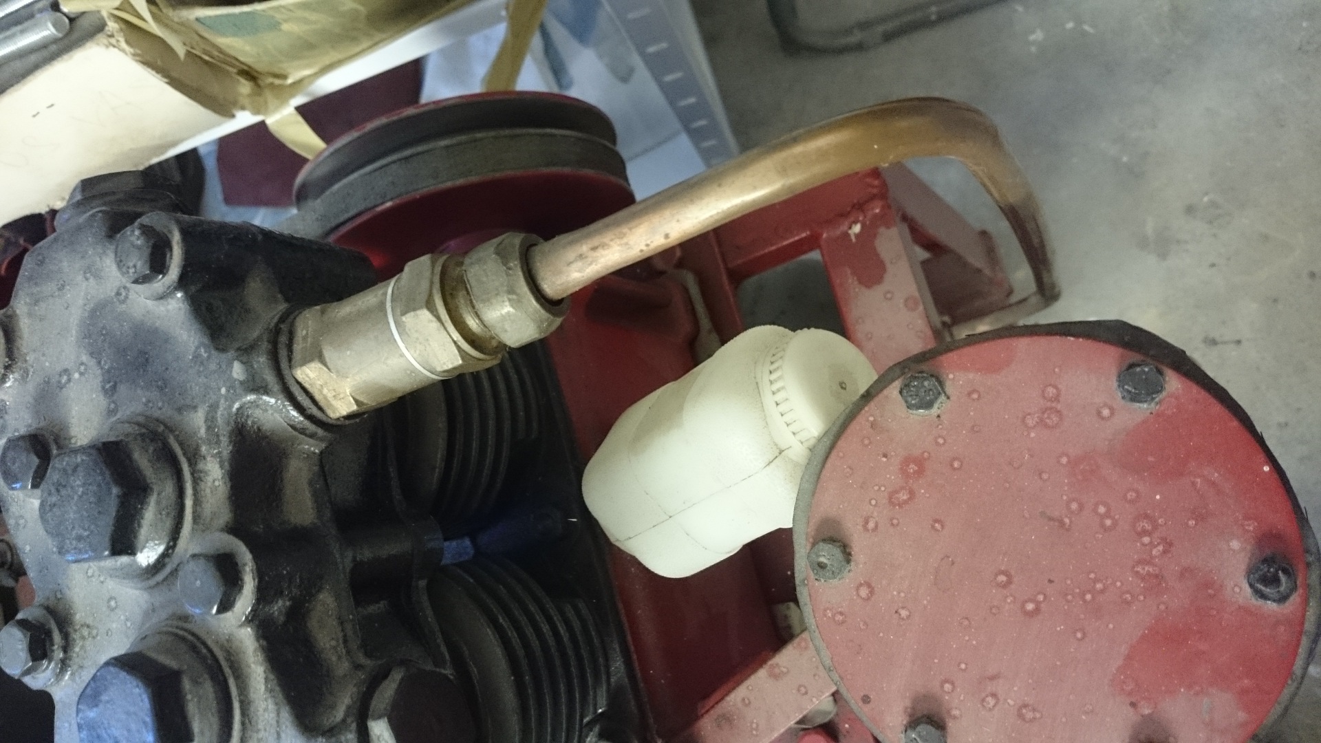

Nagy nehezen meg lett a csörgés okozója. Vettem bele egy főtengelyt,kicseréltem de ugyan az,majd mérgembe vettem egy vadiúj ilyen Csonka Tk 200 as sűritőt jó áron,kicseréltem és akkor is csörgött. Ekkor már gondoltam hogy a vizes (nem kompresszorra való) visszacsapó szelep lehet a ludas mivel már nem zárt rendesen.Fél óra alatt leengedte a 65literes tartályt. Szétszedtem és esztergán kettészúrtam a visszacsapó szelepet,el volt törve. Ezután vettem normális kompresszorhoz való visszacsapó szelepet 6000ft ér. Ezzel tökéletes lett,4 nap alatt enged le 7,5 bárról 2-re. Remélem ez a szelep sokáig gond nélkül szolgálni fog rajta,bár 2 feltermelés után elég meleg maga a szelep. Van hozzá gumialkatrész 1200ft-ér,ha évente cserélni kell azt se bánom. Szóval most minden oké,már csak a vizes hűtését kell megoldanom. Hulala,neked van rajta vizes hűtés?

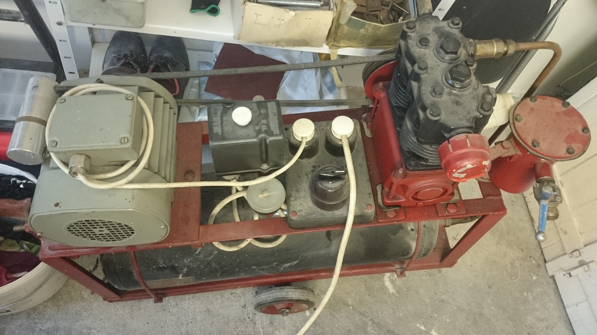

Hozzám került egy elvileg épített kompresszor, de nem tudok róla semmit. Az érdekelne, hogy hogyan kell ezt biztonságosan üzemeltetni. Még nem volt kompresszorom, nem akarom se elrontani, se balesetet okozni. Előre is köszönöm!
Csak egy kérdés: mi az a két dugalj a kapcsoló mellett? Hová megy a vastagabb kábel? Csak nem az van bedugva a fali dugaljba?
A vastagabb a hálózat, a másik a motor.
