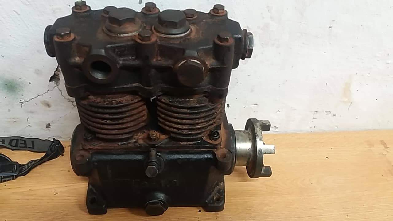

(#) strauszf hozzászólása Márc 25, 2019 /
Üdv mindenkinek. Kompresszort szeretnék építeni. Hozzájutottam egy légsűrítőhöz, tudtommal ikarusé volt. A kérdésem hogy milyen teljesítményő egy fázisú motorral érdemes hajtani milyen átéttellel? 16ah biztosítékom van. Egyáltalán ezeket a légsűrítőket mekkora fordulaton érdemes forgatni? És mennyi és milyen olajat kell bele önteni? Köszönöm

(#) strauszf válasza madzagos hozzászólására (») Márc 25, 2019 /
Üdv. Nekem is van egy ilyen légsűrítöm és kérdeznélek a tapasztalataidról. Mekkora fordulattal használod a sűrítőt és az olajzását hogy oldottad meg? Köszi
(#) madzagos válasza strauszf hozzászólására (») Márc 25, 2019 /
1000-es fordulaton jár a kompresszor, az olajozást pedig úgy oldottam meg hogy alul középen látható vakdugót kivettem és a helyére egy közcsavarral feltettem egy tartályt. a szuszogóra tettem egy csövet amit bevezettem a tartály tetején és ott tud tágulni.
(#) strauszf válasza madzagos hozzászólására (») Márc 26, 2019 / 1
1.8kw motor gond nélkül birja a 8-10 bárt? Milyen olajat szeret a sűrítő? Esetleg képet tudsz feltenni? Köszi
(#) madzagos válasza strauszf hozzászólására (») Márc 26, 2019 /
A 12 bárt is bírja. Induláskor üresen indul a kompresszor a nyomóágba van a nyomáskapcsoló ami le engedi a nyomást a motor leállitásakor.
