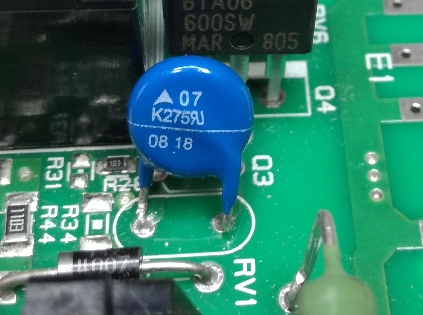

A párhuzamos kapcsolás az áramkör egyéb részein van. Azokat részletesen nem néztem. Csak vanrajta több ilyen varisztor is és nem értem/értettem a bekötésüket.
(#) mlaci79 válasza ferci hozzászólására (») Ápr 2, 2019 /
230 VAC -> VR4 -> - Tekercs - Nulla
Ennyi az egész. És ezt nem értem.
Ha direkt adok 230V tápot a tekercsnek akkor elkezd remegni, nem marad meghúzva. Lehet a tekercs (is) rossz.
Erről a szelepről van szó:

(#) mlaci79 válasza ferci hozzászólására (») Ápr 3, 2019 /
Nos tökéletesen rosszul emlékeztem.
Nem VR4 a jelölés hanem RV1.
Szerintem (is) PTC lesz és nem varisztor, de kísértetiesen hasonlít a varisztorra. Csak a soros bekötés kizárja, hogy varisztor legyen.
Viszont sehol nem találok ilyet. Mivel tudnám kiváltani?

(#) ferci válasza mlaci79 hozzászólására (») Ápr 3, 2019 /
Forraszd ki az egyiket a jó panelből és mérd meg - ha szakadás, akkor tuti varisztor és akár melegítheted 80 fokig is, semmit se fogsz látni.
Az említett 34 kohm valami belemért akármi lesz.
A hozzászólás módosítva: Ápr 3, 2019
(#) kadarist válasza mlaci79 hozzászólására (») Ápr 3, 2019 /
Ez varisztor és nem lehet sorosan. Bővebben: Link

(#) mlaci79 válasza kadarist hozzászólására (») Ápr 3, 2019 /
Túl sok időm nincs játszani vele.
Azt nem tudom a 08 18 mit jelent rajta.
Ami nekem van varisztor az S10 K275 16 22. Feltételezem, hogy ez is jó bele.
A gyártási idő kódja. De először jó lenne visszarajzolni azt a kimenetet.
A visszarajzoláson vagyok.
Van a kimenetnél egy Triak is. Az A2 lába és a varisztor egyik lába van a tekercs egyik felén.
Varisztor másik lába fázison. Triak A1 szintén fázison. A Triak Gate lábát nem találom hova megy. Bemegy egy relé alá és ott mérni már nem tudom.
Innentől kezdve a Varisztor nem lehet rossz szerintem.
Most jön az, amit már 2x beírtam: a " rossz" szelepet próbáld meg direkt 230-ról és mérd az áramát is, összehasonlítva egy jó szelepével.
Ha itt bebizonyosodik, hogy rossz, akkor nincs további játék.
"Tizedik" verzió még, ha a triac meghajtása meggyengült volna (?) és csak félhullámban kapcsol, de ennek kicsi az esélye és azért "remegett" a szelep..
A szelep direk táp esetén remeg.
A vezérlésről semmit sem csinál.
Akkor ROSSZ.
Nem tudom, miért félsz egy összehasonlító áramméréstől, de mindegy... annak kuka és kész. - utána jön a vezérlés teszt pl. egy másik szeleppel, pár másodpercig..
Ki kell esetleg derítened még, hogy magától romlott el, vagy hibás triac gyújtás miatt.
