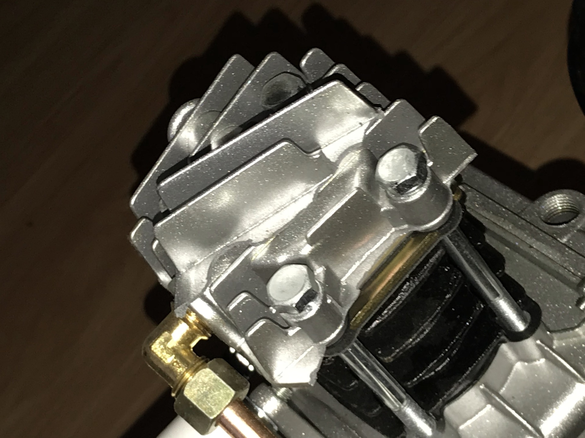

Szeretnék egy kis segítséget kérni. Adott egy kicsi kompresszor (STIER Kompressor LKT 260-8-24) aminek a henger(feje) sérült, törött. Kérdés az lenne, hogy honnan tudnék beszerezni eme kinai csodához alkatrészt itthon? Köszönöm ha tudtok segíteni.
(#) pipi válasza stenzi hozzászólására (») Jún 14, 2019 /
Mennyire törött, megvannak a darabjai?
Autó hengerfej javítókat kérdezd meg, meg tudják-e hegeszteni.

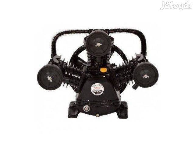

Van egy régi 200 literes kompresszorom még 15 éve ajándékba kaptam és idő közben elgyengült most már nagyon lassan tölti fel a tartályt de szét szedtem és a hengerek is kopottak meg a szelepek is. Bármelyik légtechnikai céghez fordulok mindenki elhajt a francba hogy ne újítsam fel inkább vegyek egy új pumpát ajánlanak is 170 000 ért abac ot. Azt tudom hogy az abac jó de nekem nem kellene rá profi pumpa láttam a jófogáson craft & dele márkájú pumpákat eladót az a kérdésem hogy van e valakinek tapasztalata ezzel a márkával kapcsolatban másik kérdés kb mekkora pumpa kell egy 200 literes tartályra értem ez alatt a légszálítást sajnos a régi pumpán nincs tábla amiről kiolvashatnám az adatokat asztalos műhelybe lenne a gép max 10 bar nyomás 200 literes tartály ha valaki tudna segíteni előre is köszönöm esetleg itt egy kép a craft & dele kompreszorról https://www.jofogas.hu/budapest/Uj_Kraft_dele_KD1407_kompresszor_90...04.htm

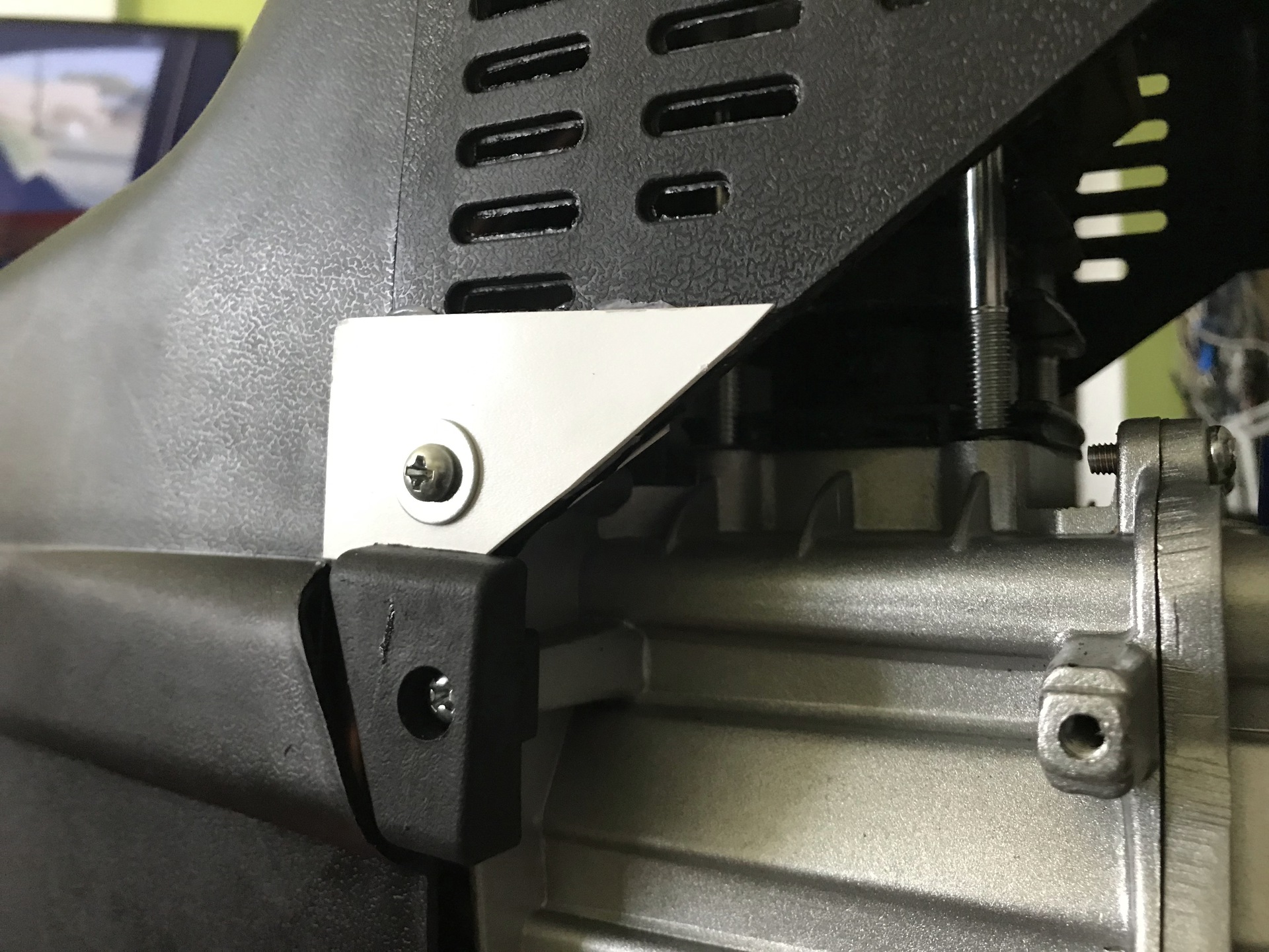

(#) stenzi válasza pipi hozzászólására (») Jún 14, 2019 /
Megvan a darab. Ott van a tetején, csak nehéz észrevenni, mert beleolvad...
A hegesztés szerintem nem játszik, nagyon vékony az anyag és elég silánynak is tűnik. Ezért volna jó beszerezni egyet. Amugy zsír új a gép, csak leesett és pont rá esett.
(#) erbe válasza stenzi hozzászólására (») Jún 14, 2019 /
A töréssel ki is lyukadt, vagy csak egy borda törött le róla?
Ó, már látom. A pereme törött le. A képen éppen szemközti oldalon.
Semmit nem kell tenni vele.

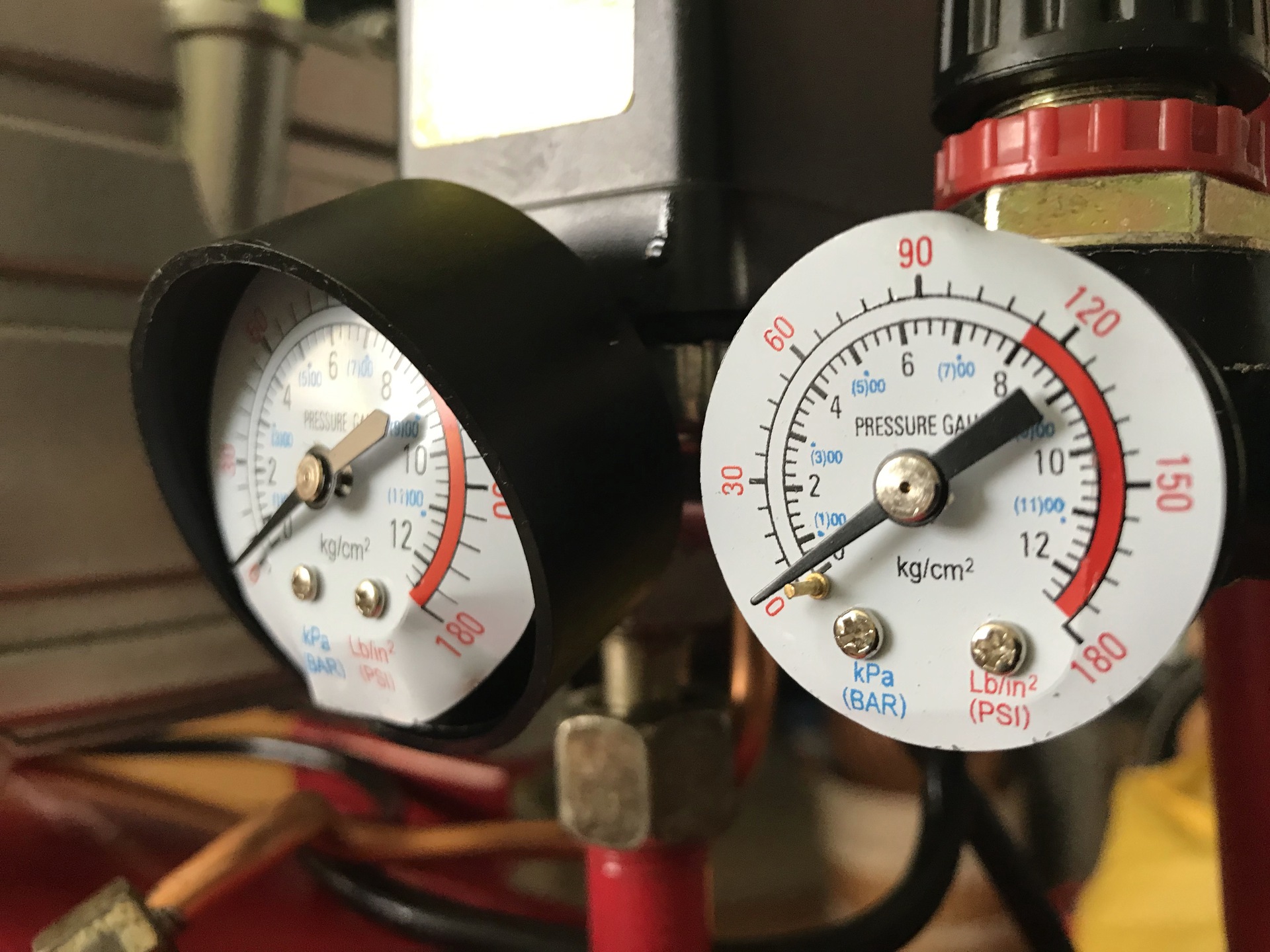

Még nem szedtem szét, de holnap lehet lehuzom a fejet és belekukkantok. Sajnos a két műszer is megmakkant, szóval azokat is cserélni kell. Holnap töltök fel még képet a sérülésekről. Persze az olaj is kifoly és tiszta maszat minden Be még nem mertem dugni A burkolat is tuningra szorúl, de az a legkevesebb...

Kimondottan ezzel nincs tapasztalatom, de nekem is van noname kínai kompresszorom. Ha az olajra odafigyelsz, meg arra, hogy ne melegedjen túl az is hosszú évekig kiszolgál. Egyébként egyetértek a javítókkal, csak drága és jó minőségű kompresszort éri meg felújítani.

(#) Tomi111 válasza erbe hozzászólására (») Jún 15, 2019 /
Én a képen úgy látom, hogy végigrepedt teljesen. Nem? Alul a réz idomtól keresztben át a túloldalig. Ha jól látom. Így viszont kuka. Vagy nem jól látom?
(#) erbe válasza Tomi111 hozzászólására (») Jún 15, 2019 /
Amit én látok, hogy a pirossal keretezett részen hiányzik a hengerfej széle. Ennek a darabnak a hűtésben van csak szerepe, tartása nem volt. A lényeges részek nem sérültek. De talán majd a tulajdonos is fűz hozzá néhány szót.

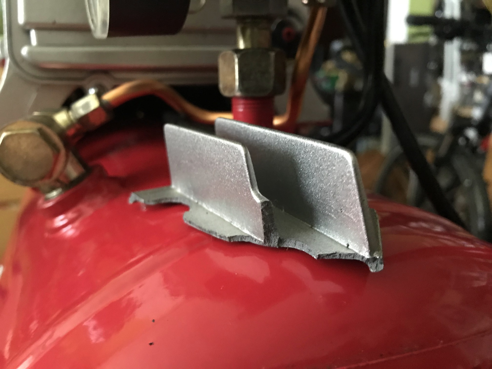

(#) stenzi válasza erbe hozzászólására (») Jún 15, 2019 / 1
Persze, hogy fűzök
A történet a következő. Kicsomagoláskor a készüléket felborították, lelökték valahonnan (passz, nem fog kiderülni sosem), az akkori tulaj szépen visszacsomagolta és visszaküldte a boltba, mondván kinyitotta és össze volt törve. A bolt meg hibásként árusította ki. Na itt kapcsolódtam a képbe. Megvettem látatlanba (kb.:7000 Ft-ot kockáztatva). A leirásban szállítási sérülés, törött müszerek, burkolat....
Ma reggel nekiestem és kicsit helyre pofoztam. Ahogy írtátok, csak egy kis hűtő borda törött le, a műszerek kicsit összenyomorodtak, de kikalapáltam, burkolat meg lett patkolva néhol. Szerintem itthonra jó lesz nekem kifujkálni a pc-t
Ami sajnos nincsen meg, elveszett valahol az a levegő szűrő komplett és az olajbetöltő nyillás kupakja.
Oké, igaz, rosszul láttam. Már látom. Csatoltam a képet, hol láttam én repedtnek. (kékkel jelöltem)
(#) stenzi válasza Tomi111 hozzászólására (») Jún 15, 2019 /
Na ja, elég xarul fotoztam

Ha nem akarod meghegesztetni, lehet venni alu forraszt, amivel házilag is (gázlánggal) vissza tudod forrasztani a letört darabot. A hűtést javíthatná, úgy látom nem kis darab ami letörött

mégis csak megpróbálkozok ezzel a kraft & dele lengyel pumpával sajnos a családi költségvetés leszavazta az ABAC pumpát aztán meglátjuk mi sül ki belőle és valószínű majd mellette felújjítatom a régit már csak a kihívás miatt is és mellékesen tartaléknak is szuper lesz és ha már elment 40 évet és felújítás után is elmegy ugyanennyit tökéletesen meg leszek vele elégedve
(#) blasz válasza pap balint hozzászólására (») Jún 20, 2019 /
Szia vigyázz a lengyel elektromos motorokkal rettentően alul vannak tervezve.Ami rá van irva teljesítmény a közelébe sincs a valóságnak.Én vettem asztali köszörűt "1800w" van ráirva,ami stimmel is egy 0 -al kevesebbel.A zsebkésem is lefogja a motorját. Flex stb. mind ilyen.Gondolom a kompresszor motorja se lesz másként.
