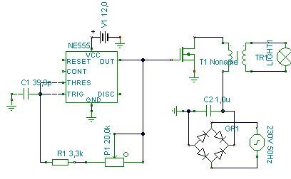

(#) Petroimro hozzászólása Máj 18, 2008 /
Szerintetek ez a kapcsolás életképes?
(#) mex válasza Petroimro hozzászólására (») Máj 18, 2008 /
Ez még elvi kapcsolásnak is silány...
A gyakorlatban használhatatlan,nem igazán fog működni.
Jobban jársz,ha megadod az igényeket,és ahhoz keresel (keresünk) működőképes kapcsolást.

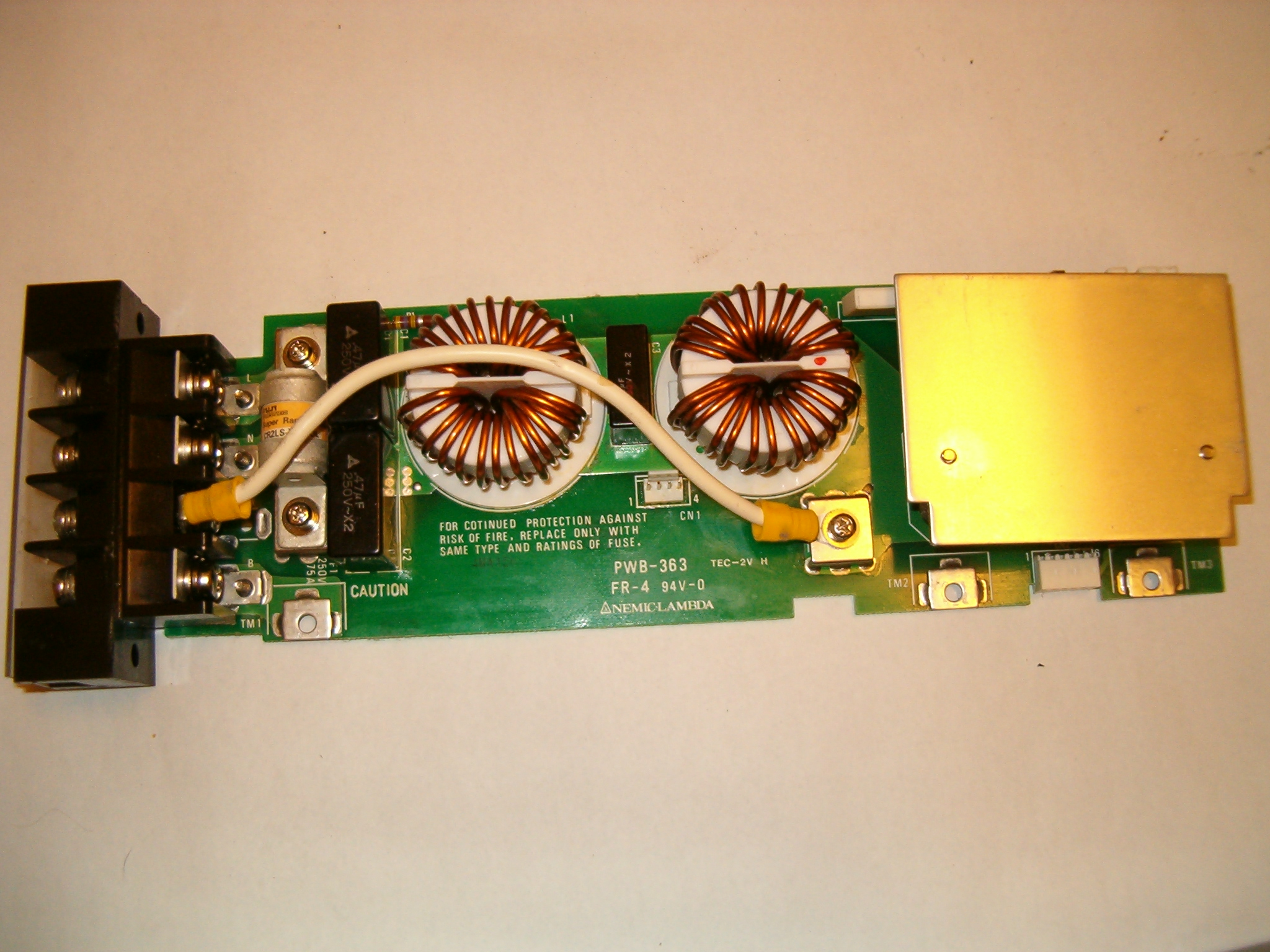

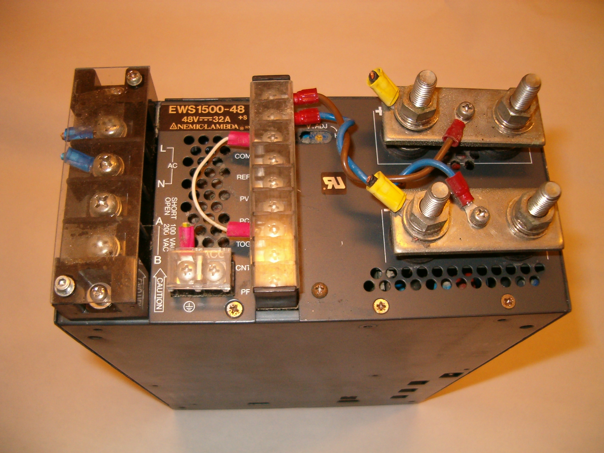

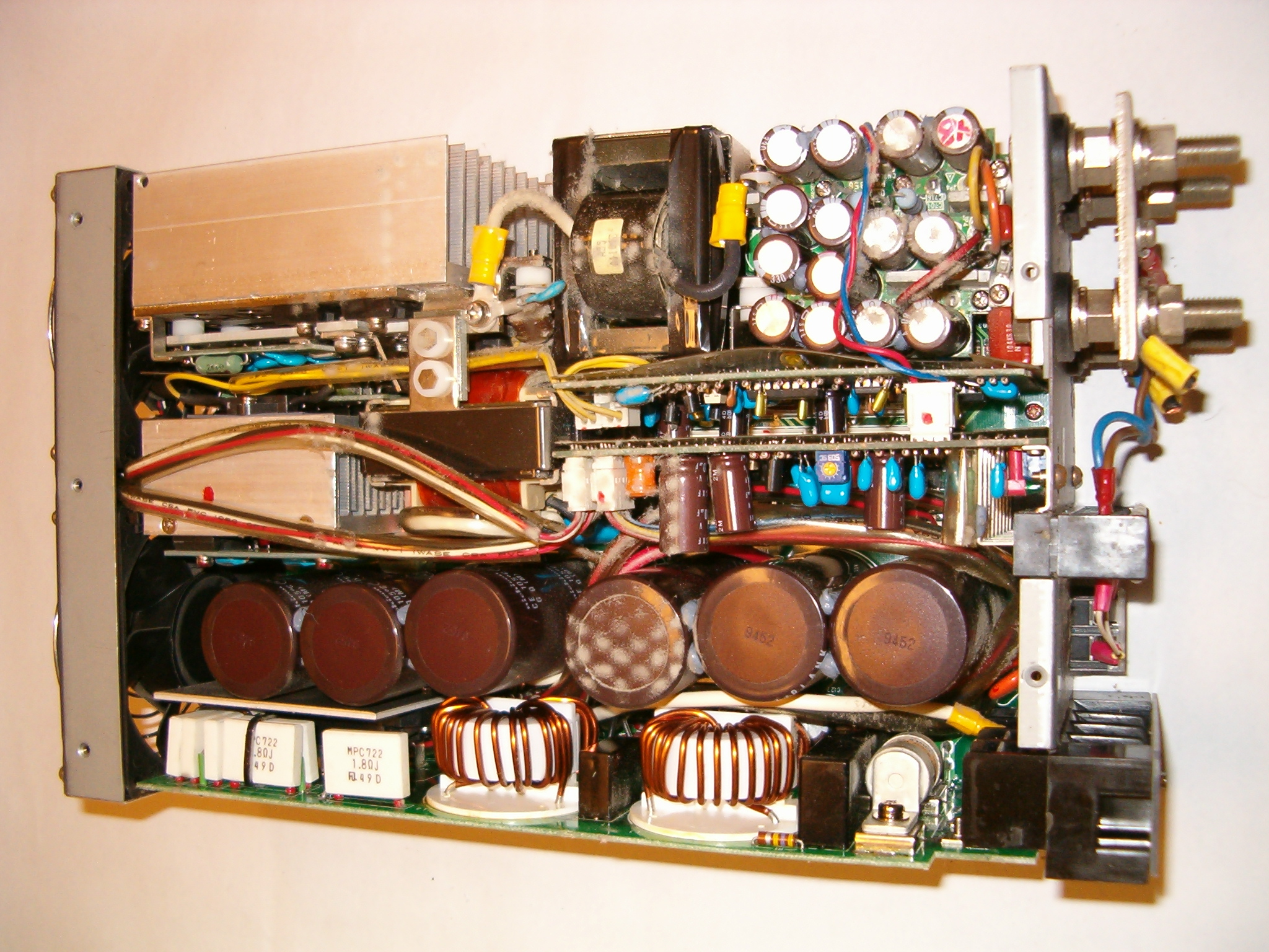

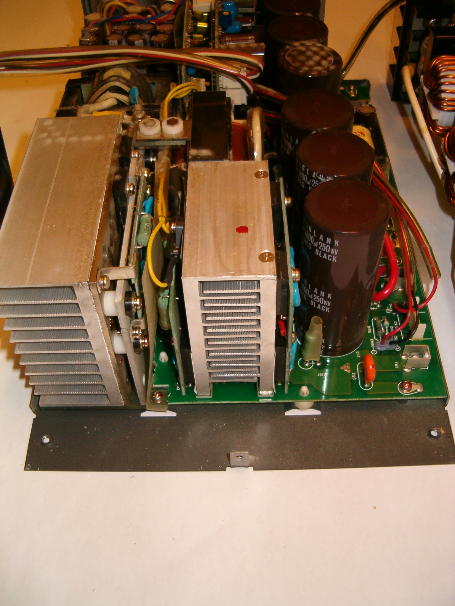

(#) László zs hozzászólása Máj 29, 2008 /
Egy 1536W-os tápról képek.
(#) László zs válasza László zs hozzászólására (») Máj 29, 2008 /
Egy 1536W-os tápról képek. 002
Egy 1536W-os tápról képek. 003
