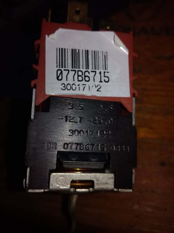

(#) mikrodigit válasza antikzsolt hozzászólására (») Ápr 6, 2019 /
Én is küzdök egy hibás termosztáttal és nem szándékozom a gyárit megvenni, inkább összerakok egy egyszerű elektronikát a meglevő cuccaimból.
A neten rákeresve a termosztátom adataira (Ranco K59-L2629) azt találtam, hogy a be- és kikapcsolási hőmérsékletek a minimális fokozaton +5 és -10 fok, a maximálison +5 és -27 fok.
Ha jól látom a képen, akkor a tiednél hasonló, de kicsit eltérő hőmérsékletek vannak: +3,5 és -12,7, ill. +3,5 és -25 fok. Én az eredeti karakterisztikát igyekszem követni.
Bocs, ha valamit félreértettem.

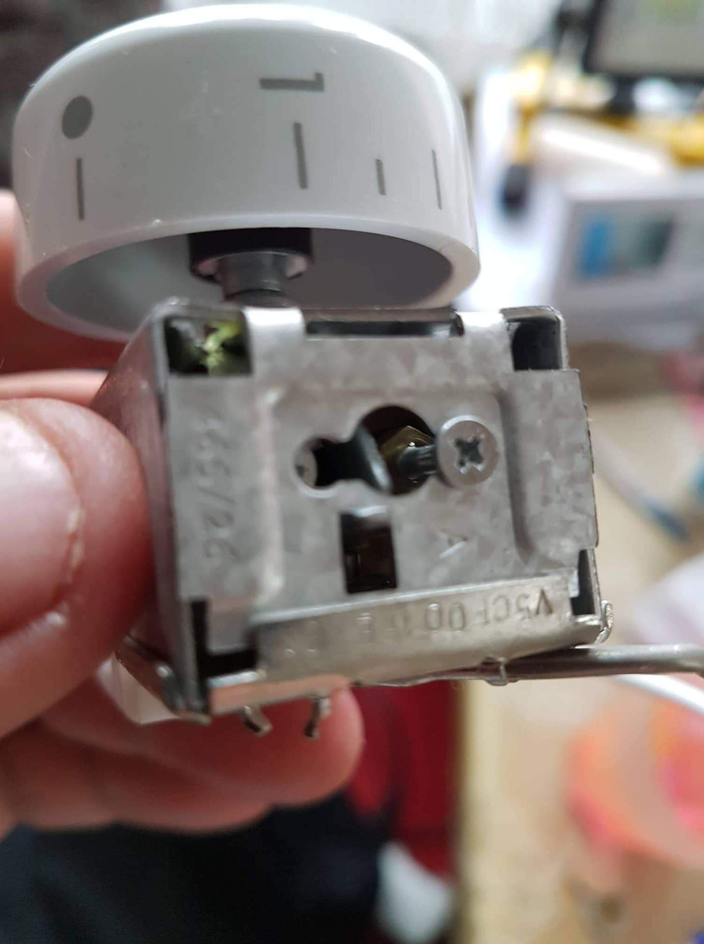

(#) didu hozzászólása Ápr 9, 2019 /
Cseréltem egy Indezit kombi hűtőbe termosztátót (nem kapcsolt be). Most viszont nem kapcsol ki. A termosztát új de vissza nem vihetem mert vételekor az volt a duma hogy nincs rá gari mert nem szerelö cserélte. A kapcsolót beraktam a mélyfagyasztó részébe ott kikapcsolt. A rendes hűtő belsö hátlapja -2° az oldala 6°. Megpróbálnam a kis csavarral beállítani, de nem tudom melyiket és merre kezdjem tekerni.
