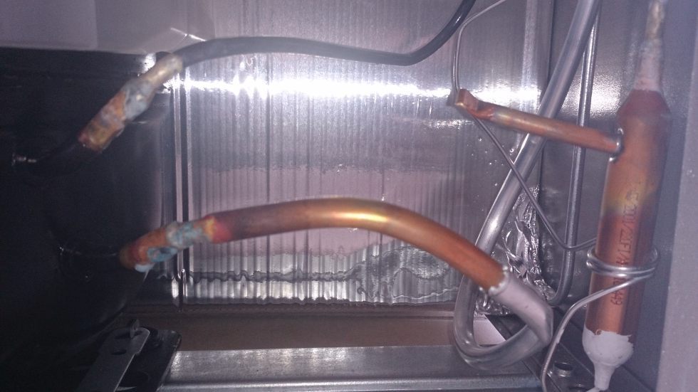

(#) Busz válasza antikzsolt hozzászólására (») Ápr 9, 2019 /
Félek hogyha szólok hogy cseréljék akkor csak annyit csinálnak hogy kézzel kiegyengetik és ugyanazt kapom vissza, akkor meg még rosszabbul járok hogyha megegyengették mintha hozzá sem nyúltak volna.
Hűtőgép csereprogramos, Electrolux ej2302aox2 a típus.
Még be se dugtam amúgy, csak kiszúrtam a réz-alu kötést, utánna meg a csőszűkületet.
Nem hiszem hogy szériahiba, szerintem egyedi eset lehet mert lenne ott bőven hely a normális ívhez.
De elviszik "javításra" akkor alapból ugyanazt hozzák vissza "javítva".
Ezt igazából a gyárba kellene visszavinni, ott gázt lefejteni, csövet elvágni, újraforrasztani.
3 napon belül lenne de csak akkor cserélnék ha hibás lenne. De még hűt de meddig?
(#) antikzsolt válasza Busz hozzászólására (») Ápr 10, 2019 / 1
Akkor rá kell egy picit segíteni a hajlongásba. És ha jól értem még benne vagy a 3 napban.

(#) Busz válasza antikzsolt hozzászólására (») Ápr 10, 2019 / 1
Lehet van benne tervezési hiba is.
Azt vettem észre hogyha a gyári csomagolásban billegtetem a gépet akkor egész egyszerűen hajlanak a csövek is.
Itt a videó:
https://www.youtube.com/watch?v=2o5sW2-0_JU&feature=youtu.be
Szóval ha a molnárkocsival rossz helyen fognak alá vagy egy kicsit "rossz" helyen fog alá a targonca már hajlik benne a cső, pont ott ahol eredetileg is van a hajlás.
Tehát lehet nem egyedi eset hogy jobban erőltette az operátor a soron hanem szállításkori sérülés aminek nincs külsérelmi nyoma.
Most kicsomagoltam, bedugtam, ha bármi rendellenességet tapasztalok azonnal megpróbálom visszacserélni.
Nade mint írtátok, lehet kapok másikat és ugyanilyen hanem rosszabb lesz.
Mivelhogy hűtőgép csereprogramos is az sincs hogy kérem vissza a pénzem és veszek más típust. Elment tőle a bizalmam.
Electrolux meg valszeg le fogja szarni, szóval ezt be kell nyelnem ha amúgy (még) működik, komolyabb esetekkel nem foglalkoztak mint olvasgattam a neten, nem még ilyennel.

(#) Busz válasza Macsek71 hozzászólására (») Ápr 10, 2019 /
Jobban nézegetem és azon gondolkodom hogy az a réz közdarab minek kellett a kompresszor és az alucső közé?
Vagy eleve sérült, még gyáron belül javított vagy nem tudom mi értelme a kompra forrasztani egy pár centis réz csövet aminek még az átmérője sem stimmelt a kompra.
Nincs valaki akinek ugyanilyen gépe van és letudná nekem fotózni hogy neki hogy van bekötve a kompresszor?
De bedugtam, hűt, de csak 14 fokot tudott produkálni a normál tér közepén mikor már lekapcsolt.
Ez amúgy váltószelepes vagy simán csak az egyik tér hőmérsékletét figyeli és az alapján ahogy sikerül a másik?

(#) granpa válasza Busz hozzászólására (») Ápr 10, 2019 / 1
A hűtő HIBÁS, azonnal küldd vissza. A cseredarabot rögtön nézd meg (míg ott a szállító), ha ugyanilyen, azt is vissza. Végül kaphatsz jót is.
(#) Busz válasza granpa hozzászólására (») Ápr 10, 2019 /
Bedugtam, hűt. Csumáratekertem, nem kapcsolt ki reggel óta, hűtőtérben 1 fok van, szóval működik, hangja normális.
Bár nem tudom hogy mennyire normális az hogy 15 fokos helyiségben egy kicsi kombihűtő 6 liter palackos vízzel megtöltve szinte szünetmentesen megy.
Lejjebb tekerve lekapcsol rögtön tehát termosztát jó.
Nade ha majd a nyári 35 fokos kánikulában ez azt jelenti hogy csumáratekerve nonstop üzemet jelent.
Nincs mire visszaküldenem, a 3 napos cseregarancia is csak arra az esetre vonatkozik ha a "rendeltetésszerű használatot a hiba akadályozza".

(#) Busz hozzászólása Ápr 16, 2019 /
Üzemeltettem 1 napig majd bedöglött, már ki is cserélték gariban. Kaptam egy ugyanolyat de itt nem az alu hanem a rézcső van görbítve. Nembaj, a réz legalább jobban bírja a hajlítást, legalábbis remélem.
De nagyon hülyének fognak nézni ha írok egy levelet az electroluxnak hogy ez így bizony nagyon szériahiba gyanús?
Mert ez is elég durván megvan hajlítva. Amíg a másik hűtőben hideg volt ez a szívócső addig ebben langyos a szűrővel együtt.
Most üzemeltetem hogy most dögöljön be ha akar meg vettem rá plussz garit, így már 4 év van rá.
(#) kaqkk válasza Busz hozzászólására (») Ápr 16, 2019 /
Mocskos nagy szerencséd van ! Egymás után két szar hűtő , nem csodálkoznék ha a harmadik is hibás lenne , de legközelebb nézd meg mielőtt elmennek a szállítók ....
(#) Busz válasza kaqkk hozzászólására (») Ápr 16, 2019 /
De nem látszódott basszus. Hátlapon alig lehet belátni, azt láttam hogy ok a cső. Hátulról OK is, de jobban megnézve nem.
Ki hitte volna hogy ilyen a szerencsém? Majd kíváncsi leszek mennyire hűt.
De már a boltba is hülyének néztek pedig az előző tényleg kifingott rásegítés nélkül is.
(#) antikzsolt válasza Busz hozzászólására (») Ápr 16, 2019 /
Ez már majdhogynem direkt dolognak tűnik. De ez így tényleg gáz hogy van. Felesleges ellenállást okoz az a cső törés.
