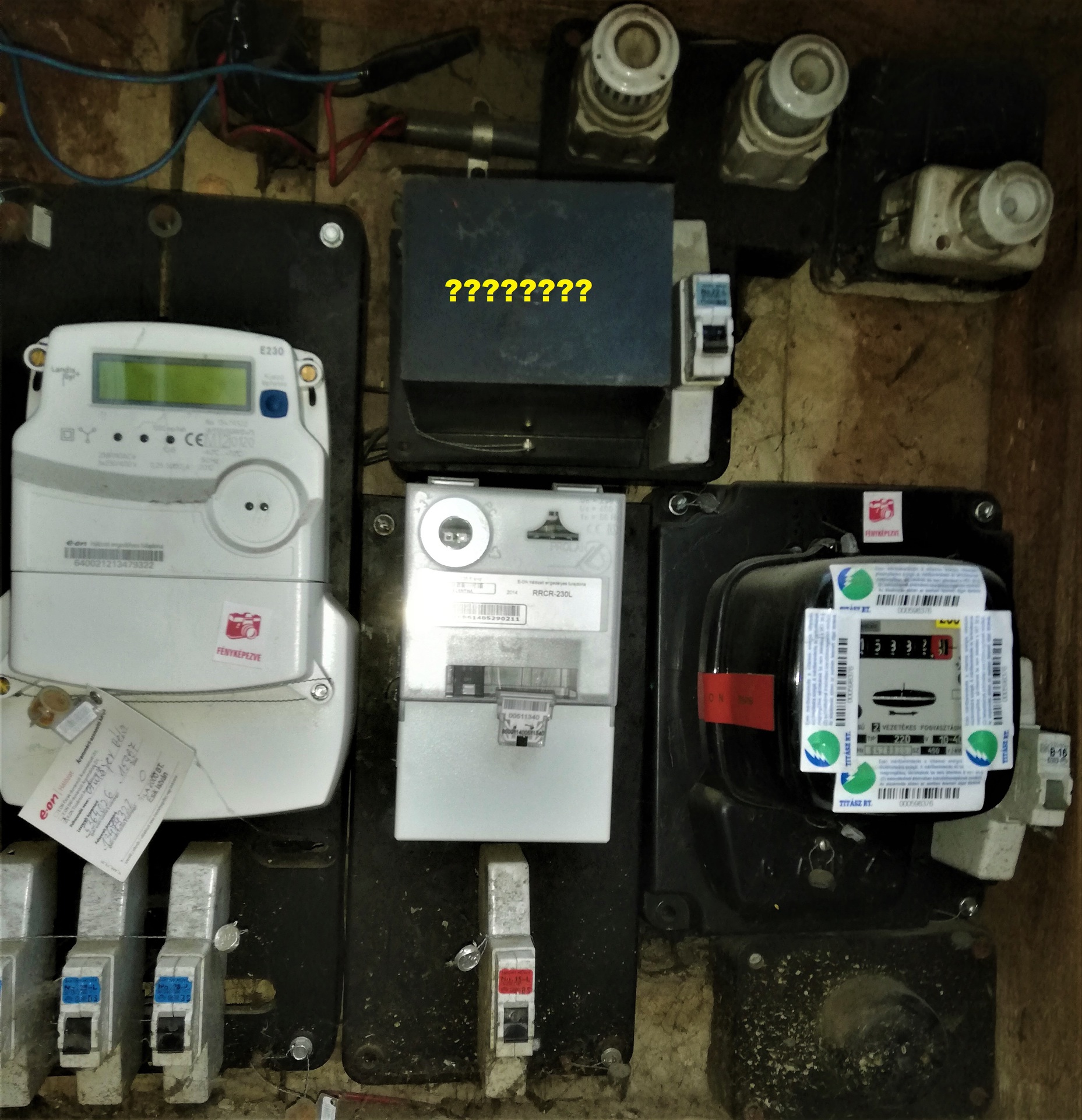

Sziasztok! Segítségeteket szeretném kérni! A mellékelt képen egy olyan ház villanyóra szekrénye látható amelyben villanykályha és villanybojler is működött. Az lenne a kérdésem ,hogy a rádiófrekvenciás vezérlő felett lévő fekete dobozban mi lehet vagy milyen célt szolgál? Segítségeteket előre is köszönöm!

(#) (Felhasználó 116638) válasza muslica69 hozzászólására (») Ápr 10, 2019 / 1
Talán háromfázisú mágneskapcsoló a villanykályháknak.
A mellette lévő kismegszakítóval tudod lekapcsolni, elvileg.
De várjuk meg a villanyos szakikat, mert tévedhetek is
(#) Ge Lee válasza muslica69 hozzászólására (») Ápr 10, 2019 / 2
A mi óraszekrényünkben is van, éppen ilyen fekete doboz, és igen, ahogy már sejtették, a villanykályhák 3 fázisú mágneskapcsolója van alatta. Csak a miénk akkoriban amikor még használatban volt nem volt leplombálva, hogy ha kevés a fűtésmennyiség amit a vezérelt áram ad, akkor kézzel is ki tudjuk peckelni a mágneskapcsolót, hogy ne csak 19 fok legyen a lakásban.
(#) muslica69 válasza Ge Lee hozzászólására (») Ápr 10, 2019 /
Köszönöm a segítségeteket! Így felmerült bennem még egy kérdés : a vezérlő egyidőben működtette a villanykályhát és a bojlert is?
(#) gyuszo válasza muslica69 hozzászólására (») Ápr 10, 2019 / 2
Igen, az is a vezéreltről megy vele egy időben.
(#) muslica69 válasza gyuszo hozzászólására (») Ápr 10, 2019 /
Ezek szerint a villanykályha mágneskapcsolóján keresztül működik a bojler is , vagy a bojlert csak a vezérlő reléje működteti ?
(#) Tomi111 válasza muslica69 hozzászólására (») Ápr 10, 2019 / 1
Hát ha jól van bekötve, akkor a bojler is a mágneskapcsolón keresztül megy. (Ha nem így lenne, ha nincs vezérlés, akkor a bojler felől meg tudnád táplálni a mágneskapcsoló tekercsét külső árammal. ) Gondolom a bal oldali 3 fázisú mérő a vezérelt, jobb oldalon az egyfázisú a nappali(mindennapszaki) mérő. Középen a 10A-os kismegszakító tán csak a vezérlőkészüléket és a mágneskapcsolót védi. Fent a 16-os a bojleré lehet? A kályhának nincs külön? Vagy a fenti biztosítékok azok? Ki tudja?? Egyébként már létezik háromfázisú vezérlőkészülék. Be kell szólni, hogy pl. hangosan zúg a mágneskapcsoló és ledobják az egészet, nem lesz ott annyi felesleges cucc.
