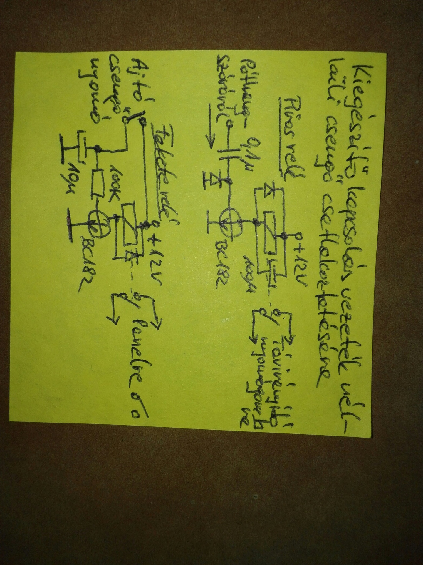

Köszi a tippet, ezt a póthangszórós lehetőséget ismertem, de nem jó, mert el kellene hosszan és falon kívül vezetni. Azért vettem egy vezeték nélküli csengőt. Ez lenne az igazi jó megoldás.Próbálkozom most Proba tippjével. Üdv
(#) proba válasza tönöpö hozzászólására (») Feb 13, 2019 /
Az alkatrész oldali PIC-re gondoltam. A hátoldali csak egy port kiterjesztés, sima CD4xxx sorozatú ic hogy a jumperek állását be tudja olvasni. A csengőhanghoz nincs köze. De ha tényleg ki van vezetve a csengőhang, lehet barátságosabb ott megtámadni. Azt hogy mi jelenik meg nem tudom, mert azzal a problémával hozták a panelt, hogy túl hangos, és csak addig érdekelt a dolog, míg halkítottam a lentről jövő csengőhangon. Azt hogy fent is lehet csengetni még soha nem próbáltam. Valószínű mindkét csengetési módért az felel.
(#) proba válasza proba hozzászólására (») Feb 13, 2019 /
Viszont attól ne tartson vissza semmi, hogy a póthangszóró jelét próbáld egyenirányitani, és azt használni. Ami még eszembe jutott, lehet valami optocsatolót kellene inkább használatba fogni, mert a panelnek bármiféle galvanikus kapcsolata - akár egy tápegységen keresztül is - a hálózattal, be nem látható következményekkel járhat. Leginkább a PIC lábára tennék egy 470-1K ellenállás után egy optot , ennek a kimenetével vezérelnék minden további dolgot.
(#) nedudgi válasza proba hozzászólására (») Feb 13, 2019 / 1
Tudtommal (a kaputelefon cseréjekor mondta a szerelő) a póthangszóró kimenetre jelfogót is lehet kötni
(#) tönöpö válasza proba hozzászólására (») Feb 13, 2019 /
Nagyon jó ötlet az opto, hogy ez nem jutott eszembe! De nedudgi válaszát is köszönöm, ez is jó ötlet. Ezt próbálom először az egyszerűsége miatt!
Nagyon köszönöm!
(#) tönöpö válasza proba hozzászólására (») Feb 17, 2019 / 1
Végül is egy egyszerű kapcsolással sikerült teljesen megoldani a vezeték nélküli csengő csatlakoztatását. Mellékeltem a rajzot. Ezen a Fekete meg a Piros relé csak magamnak szól, nem volt egyforma színű. Kifogástalanul működik, és a relék miatt galvanikusan is le van választva. Bár erre itt igazándiból semmi szükség, mivel a relé záró érintkezője egy vezeték nélküli csengő nyomógombjával van párhuzamosan kötve.
Nagyon köszönöm nem csak Neked, hanem mindenkinek a segítségét!

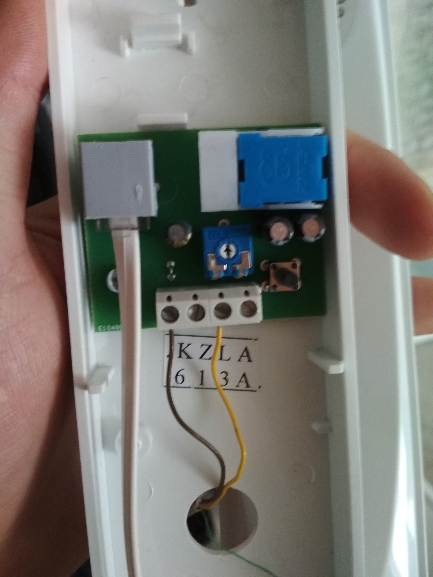

Vásároltam egy Codefon kaputelefont a régi helyett és tanácstalan vagyok a bekötéssel kapcsolatban. Az a probléma, hogy mindenki kaputelefonozását hallom. Ha bejönnek kóddal akkor sípol, illetve ha beszélgetnek benne hallom társalgást. Tudna valaki segíteni?
A hozzászólás módosítva: Ápr 10, 2019
(#) Zsolt 73 válasza Joezsolti hozzászólására (») Ápr 10, 2019 /
Szia !
Biztos, hogy ilyen panel volt az előző kaputelefonban ? Külsőleg a digitális Codefon készülék is így néz ki ! A barna és a sárga vezeték között nem mérsz 12-14 volt körüli feszültséget ?
