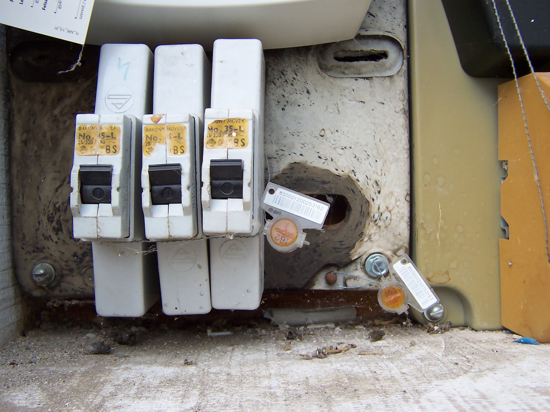

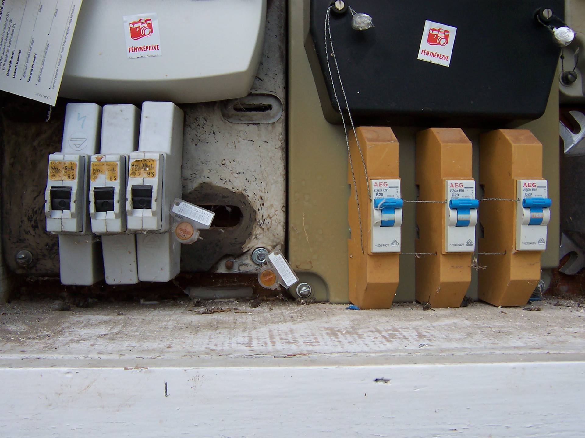

Véleményt, és javaslatot szeretnék kérni, hozzáértő szakemberektől.
Közel 40 évvel ezelőtt lett bekötve a szülőktől örökölt ingatlanomra a három fázis. A nappali áram kismegszakítói azóta is azok. A sárga matricás, fekete gombos. Az én olvasatom szerint, 3x25A. A mai kornak megfelelő plomba van rajta. A különmért/(éjszakai) 3x20A a hőtárolós kályha miatt, de ez most szerintem nem érdekes. Egyéb átalakítások miatt, az eon regisztrált szerelőm javasolta, Kérdezzem meg az eon-t, hogy él e még ez a teljesítmény. (3x25A) Természetesen bementem, és megdöbbenésemre közölték velem, hogy ez ma, 3x16A. Tanácstalan volt az ügyfélfogadó szakember, mert ugyanakkor, teljesítmény felhasználásként 17KW van beírva, ami megfelelne a neki is bemutatott itt látható fényképek alapján. (3x25A). Az én gondolataim azt sugalják, mivel saját lakásomban is van 3 fázis, ami valóban 3x16A. Valaki, valmikor, valhol elírhatta.? Mi a tendő ebben az esetben? Mind a két ingatlan az én nevemen van.
(#) ronin75 válasza mraulajos hozzászólására (») Ápr 15, 2019 /
Szerintem a kismegszakítók értékei a döntőek, ha azok 25 A-esek, akkor annyit tudsz vételezni.
(#) Gafly válasza mraulajos hozzászólására (») Ápr 15, 2019 / 1
Ugyan nem értek hozzá, de szerintem "Amperről" önszántadból ne mondj le.
Össze lehet vonogatni...
Én például 4 óráról guberáltam össze a mostani 3x25A-t.
Ha nem így teszel, akkor utána "arany áron" vásárolhatod vissza...
No persze, mérőhely nem árt ha szabványos. Abból még baj nem lett.
A 3x16A az meg az "alanyi jogon járó", az van bekódolva az ügyfélszolga agyába...
A hozzászólás módosítva: Ápr 15, 2019

(#) granpa válasza mraulajos hozzászólására (») Ápr 15, 2019 /
Megpróbálnak "levenni", na hagyd magad!!! Ha annyi volt, annyi marad, hiába erőlködnek. Nyugodtan befenyegethetsz a fogyasztóvédelemmel, bírósággal.

(#) Bakman válasza mraulajos hozzászólására (») Ápr 16, 2019 /
„Kérdezzem meg az eon-t, hogy él e még ez a teljesítmény.”
Nem kell megkérdezni, él. granpa leírta, egyszerűen szeretnének átdobni a ló túlsó oldalára.
„teljesítmény felhasználásként 17KW van beírva”
Ennyi bőven elég is.
(#) ronin75 válasza mraulajos hozzászólására (») Ápr 16, 2019 /
Nem veszted el.
Régen a csatlakozási teljesítményt rögzítették, szerintem neked is csak ennyi szerepel a nyilvántartásban, azóta nem frissítették. Ez ott van, ez annyi is. Az ügyfélszolgálatos meg mondott valamit, mert gőze nincs róla. Amikor a mérőhely ügyintézése zajlik, az a mérvadó.
Ha nyugodtan akarsz aludni, kérj ki egy szerződés másolatot, azon látni fogod a valóságot.
"A 3x16A az meg az "alanyi jogon járó", az van bekódolva az ügyfélszolga agyába..."
Inkább 32 A lesz az az "alanyi jogon járó". De ebből is látszik, hogy csak az általa megszokott számokkal blöffölt.
(#) mraulajos hozzászólása Ápr 16, 2019 /
Köszönöm a bátorító/támogató szavakat. Igyekszem jogaimat megvédeni.

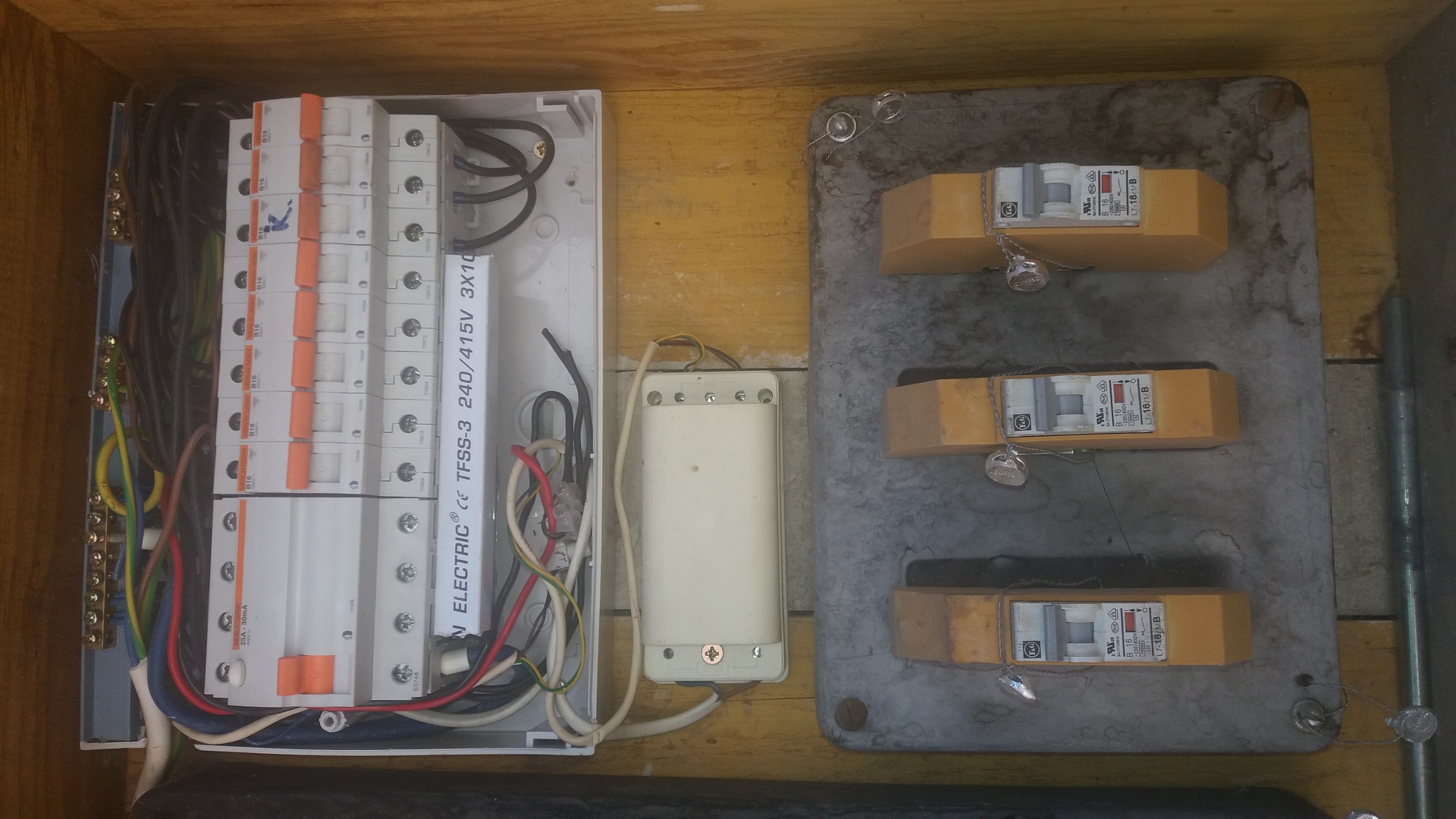

Üdv. Segítséget kérnék. 3 fázisra van szétosztva a lakás de nincs kiépítve tehát nincs 3 fázisú dugalj sehol. Szeretnék a műhelybe 3 fázist és ebben kérnék segítséget. Az elméletem hogy a képen látható fi reléből kihozom a 3 fázist egy különálló kismegszakító dobozba. Viszont nem tudom hogy elég egy kismegszakító vagy fi relét kellene tenni? A műhely kb 30m, a padláson vinnem a vezetéket, 5x4 kábelben gondolkodom vagy elég 5x2.5 kábel? Azét gondoltam vastagabb kábelt húzni mert a későbbiekben lehet hogy kelleni fog a 3x25A. Segítségeteket előre is köszi.
A hozzászólás módosítva: Ápr 16, 2019
(#) Teaway válasza strauszf hozzászólására (») Ápr 16, 2019 /
30 m-en simán használnék akár 5x6-ost is.
(#) gyuszo válasza strauszf hozzászólására (») Ápr 16, 2019 /
A mennyiben tervben van a bővítés is, akkor a 3x 25 A-e már kell az 5x6 mm2-es Cu kábel.
Egy lakáshoz elég 1 db 3 fázisú FI-relé. Ha van vezérelt áramkör, akkor kell 2 db.
30 méteres távolságra már újabb földelőszonda is szükséges.
(#) strauszf válasza gyuszo hozzászólására (») Ápr 16, 2019 /
Akkor a fi relére kell kötnöm vagy bővíteni kell a dobozt 3 kismekszakítóval és arra?
Igen. de arra is gondolni kell, hogy a mérő és a lakáselosztó doboz ne legyen egy légtérben.
Ott már úgy sem fér el. Látom van csengőtrafó, abból is létezik moduláris.
A mérőnek a lakáson kívül, a lakáselosztónak lakáson belül van a helye.
