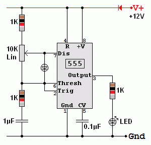

700mA-es led driver-t szeretnék vezérelni pwm jellel, fényerő szabályozás céljából. Meg is építettem és többé-kevésbé működik is, két gondom lenne vele.
Az egyik, hogy amikor nem világít a led és elkezdem erősíteni a fényét, az elején hirtelen felvillan a maximum fényerőre, de utána rendesen szabályozható.
A másik, hogy ha teljes fényerőre állítom a potit, nem világít a led a maximális fényerején.
Csatoltam egy képet, melyik kapcsolást választottam.
A kérdésem az lenne, hogy hová és milyen alkatrészeket kell még beépíteni, hogy rendesen működjön?
(#) bbalazs_ válasza PHARO hozzászólására (») Ápr 18, 2019 /
Komoly kétségeim vannak, hogy a lenti kapcsolás mennyi áramot ad ki. Az 555 sem terhelhető túlságosan, de az a soros 1k... Ohm törvénye értelmében mekkora fesz is kellene 0.7A-hez?
Meg nem értem a led driver vezérlése kérdést sem. Ez direkt hajtja a ledet.
Esetleg a jelet onnan levenni és azzal megvezérelni egy led drivert, ami már rendes áramgenerátor. Vannak cél-IC-k is erre a célra.

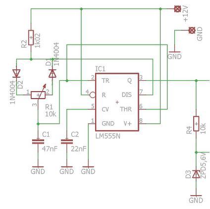

(#) Epu2 válasza PHARO hozzászólására (») Ápr 18, 2019 /
Üdv! Nekem ránézésre kissé gyanús ez a kapcsolás. Nem igazán a kitöltési arányokat állítja.
Indulj ki a mellékelt kapcsolásból, amit szintén ezen az oldalon találsz.

(#) PHARO válasza Bell hozzászólására (») Ápr 19, 2019 /
Az adatlapjában az áll, hogy 0-100% között lehet állítani a fényerejét pwm-el:
"The PWM control circuit is able to adjust the duty ratio linearly from 0 to 100%. An enable function, an over current protection function is built inside. An internal compensation block is built in to minimize external component count."
Átépítettem Epu2 kapcsolását, most már jobb a helyzet, de nekem azt csinálja, hogy teljesen nem lehet letekerni a fényerejét és amikor alig világít a led és áramtalanítom, villan egyet max fényerőn.
(#) Bakman válasza PHARO hozzászólására (») Ápr 19, 2019 /
„teljesen nem lehet letekerni a fényerejét”
Ez normális. 555-ös IC-vel épített PWM generátor kimenetét nem lehet "letekerni" 0 %-ra, illetve feltekerni 100 %-ra.

(#) pucuka válasza PHARO hozzászólására (») Ápr 19, 2019 /
Nem lehet az impulzus szélesség sem 0, sem 100 %, mert akkor nincs impulzus. Hogy a 0 -t, és a 100 %-ot mennyire tudod megközelíteni, az az áramkör gyorsaságától függ, (kapcsolási idők) ami azonban nem valami jó érték, mert általában nincs rá szükség.

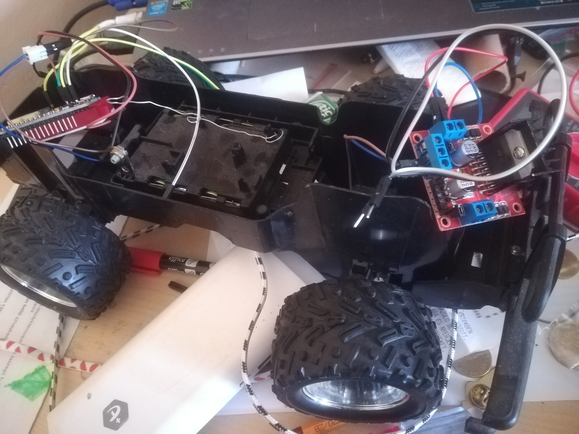

Van egy L298N-ből álló motorvezérlőm, van rajta hűtőborda is meg minden ami kell .
Van hozzá egy távirányítású autóm ami 6 db ceruzaelemmel működik. Ha simán rákötöm a motorjára nagyon erős és gyors.
Ha viszont a vezérlőn keresztül próbálom meghajtani akkor alig van ereje.
Az egyetlen amit nem "szabály" szerint csinálok az az, hogy sajnos a vezérlő modulom (Nodemcu) 3.3V-on üzemel így az IN1-4-ket csak 3.3 V-al tudom használni (max 28mA/láb). Ez az eszköz egy másik akkumulátorról kapja az áramot, csak a GND van közösen kötve.
Működik is egyébként szépen megy előre-hátra csak hát nagyon gyenge.
Két kérdésem lenne:
1. a 3.3 V-os okozhat-e ekkora teljesítmény csökkenést vagy már alapból az L298N-es rossz választás volt?
2. le lehet-e mérni valahogy, hogy amikor simán elemre kötöm mekkora áram folyik át a motoron vagyis mekkora motorvezérlőre lenne szükségem? Egy kis multimeterem van, de még soha nem tudtam vele áramérősséget mérni.
(#) Bakman válasza freechat hozzászólására (») Ápr 20, 2019 /
Az adatlap szerint 2.3 V már elég a bemenetnek. Ami nálad a gondot okozza, azok a szaturációs feszültségek (veszteségek) az L298N kimeneti tranzisztorain. Minimum 1.8 V-ot (inkább többet) veszítesz. Ez utóbbi miatt volt hibás választás az L298N.
Vagy betolsz a rendszerbe még két elemet vagy jobb H hidat válsztasz. L298N helyettesítésére szokták javasolni a TB6612FNG (kapható modul formában is) IC-t, adatlapja szerint max. 0.7 V veszteséget okoz. Ha nem kell mindkét csatorna, lehet más H híd után is nézni.
