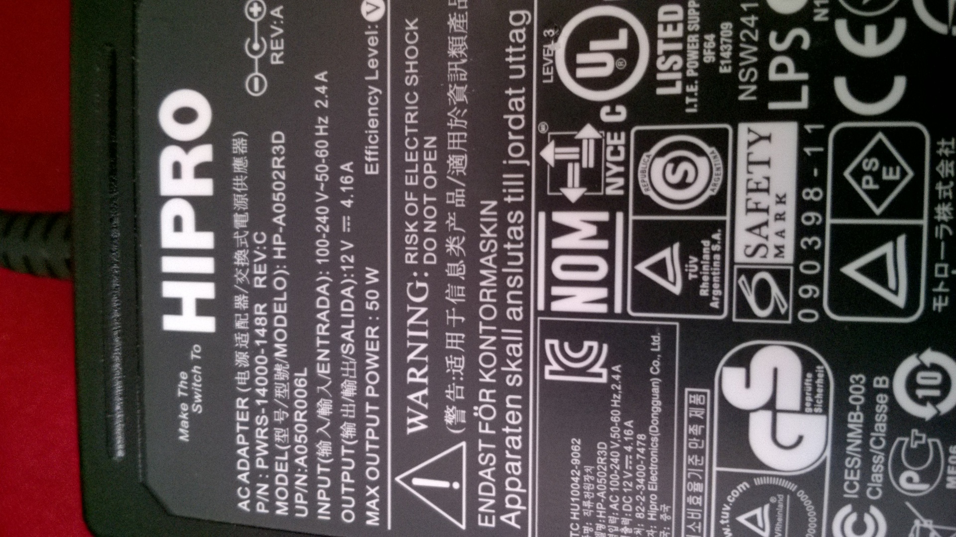

(#) thepower hozzászólása Ápr 14, 2019 /
A kérdésem az lenne ,hogy milyen töltőt használjak?
Van egy régi akkus csavarozóm aminek az aksija tönkrement.Szétszedtem és a benne található (10 db) 1,2v NI_CD 1200mAh akkut lecserétem ugyanilyen Ni-CD 1,2v 2000mAh (10 db) aksira .A furógép működik.A gondom a töltéssel van mert nincs meg az eredeti adapter a töltéshez.Van egy adapterem ez jó hozzá? Kép lennt.
(#) szs válasza thepower hozzászólására (») Ápr 14, 2019 /
Valószínűleg nem jó hozzá. Ha valóban csak 12V-ot tud, akkor semmiképp, hiszen a 12v-os akkutelep feltöltve 14.4 körül lenne. Ha megméred, és valójában magasabb feszültséget mérsz, akkor van esély, hogy egy áramgenerátort utánakötve feltölthesd jól. Ha " üresen" magasabb (mondjuk 17v) feszültséget mérsz, és az egy 5w-os autóizzó rákötésével sem esik 15v alá, akkor azzal már töltheted.
A hozzászólás módosítva: Ápr 14, 2019
(#) eSDi válasza Epu2 hozzászólására (») Ápr 14, 2019 / 1
Kitudja ki, mit alkalmaz. A Nokia például csak az akku azonosítására használta.
(#) thepower válasza szs hozzászólására (») Ápr 15, 2019 /
Köszi a választ.És akkor milyen adaptert kellene hozzá használni ,hány V és hány mA ?
(#) szs válasza thepower hozzászólására (») Ápr 16, 2019 /
Áram: Azokat a 2000mAh-s akkukat csak kéne 200mA-rel (0,2A).
Feszültség: Az akkupakkodat ha fel is akarod tölteni, akkor, akkor minimum 15V kéne, de az utánakötött áramgenerátornak is lesz feszültsége (esése), tehát 17V körül legalább.
