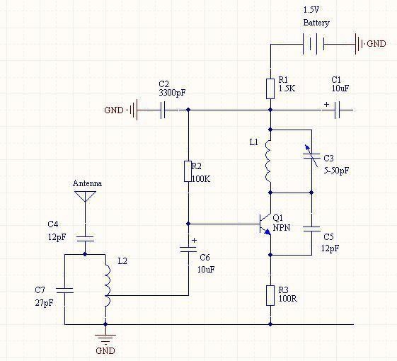

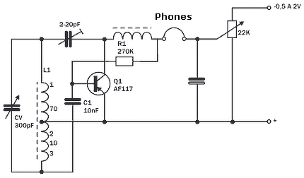

(#) bigrobi hozzászólása Ápr 7, 2019 / 1
Az mondja PLL rádió. Ez mit takar el van magyarázva 1 mondatban de nem értem. És íme egy rajz róla. Én az eggyik felét szuperregnek látom és előtte egy bemenet.
(#) fecameca válasza bigrobi hozzászólására (») Ápr 7, 2019 / 1
Ez ugyanaz, mint ami Ezen az oldalon van. Én építgettem egy ideig, próbáltam erősítőkkel feltuningolni, sajna bármit teszel eléje nem lesz jobb. Előnye a szupreggel szemben, hogy az állomások között nincs semmi zaj. Az oszcillátora a vételi frekvencia felén rezeg, ezért nem szupreg, hanem Poljakov. Talán valami fixen telepített antennával használható valamire, mert az mindig az agyamra ment, hogy csak pár centit mozdultam, és már elment az adóról. Egy jó erősítővel szép hangja van, de eléggé érzékeny sosem lesz, hiába bővíted bármivel. Érdekesség az a 10 µF a bemeneten. Ha oda nanoFaradost raksz, nem fog megszólalni. Úgy látszik annak át kell vinnie a hangfrekvenciát is maradéktalanul, különben nem működik. Kipróbáltam.
A hozzászólás módosítva: Ápr 7, 2019
(#) bigrobi válasza fecameca hozzászólására (») Ápr 7, 2019 /
Köszönom a gyors választ. Most épp ezt próbálom ami a képen van, érdekes rovidhullámon egy arab adó bejött külső antenna nélkül. Napszaktól függően változik az álmások száma, van hogy semmi nincs. Nálam picit mások az értékek.
Gondolom, nem ezekkel a tekercs adatokkal, mert a 300 pF és a 70+10 menet azt sugallja nekem, hogy ez középhullám. Én hiába próbálgattam 6-8 menetes tekercseket tenni ilyen egyszerű vevőimre, meg se nyikkantak rövidhullámon.
12 menet egy hagyomány lapos ferritre 4 és 3 ik tekrcsnél kivezetés kisérletként itt ott. Aztán ki bírom húzni és a ferritet akkor felmegy a frekvencia. Kb 22 vagy 25méteres hullámokat fogta. Detektoroson 15 menettel érem el az 5-10MHz es 380pf forgóval. Az a cél egy rádió több hullámon szóljon de egyenes vevő legyen. A visszacsatoltam mőködik KH ferritel de szerintem RH nem lenen jó sokat kellen utánnaálítani így ide a szuperregben gondolkodok.

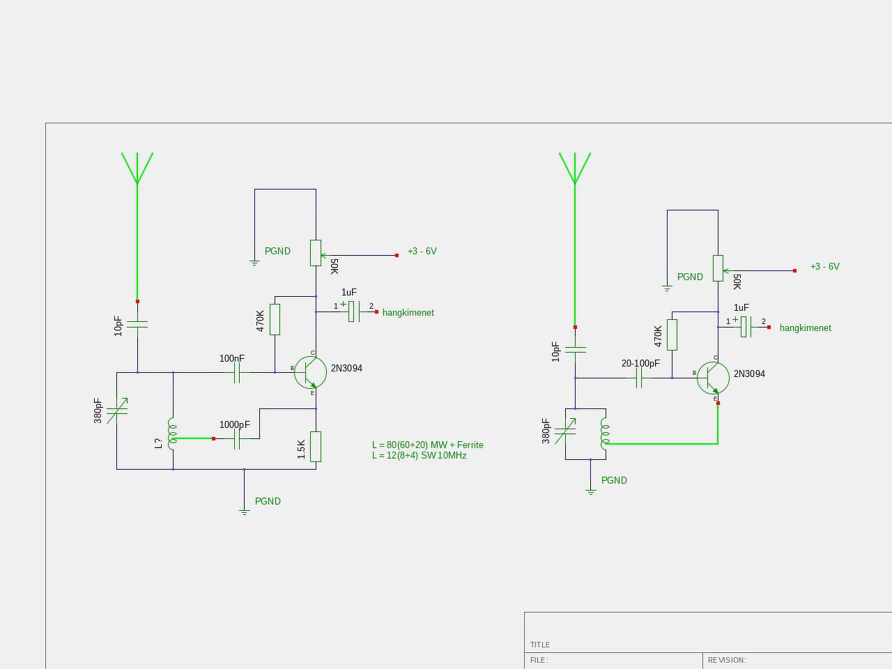

(#) bigrobi hozzászólása Ápr 8, 2019 /
Azért hogy itt is legyen élet. Kettő kapcsolással próbálkoztam. Mintha az első kezelhetőbb lenne de több alkatrészból áll. A második hol halk hol besípol, jól használható de nehezebben kezelhető. Hátha valakinek segít. Természetessen érdekel a vélemény is. Jelenleg rövidhullámú tekercsel megy.

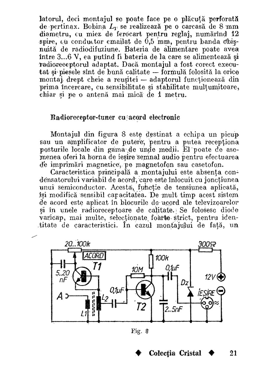

(#) hobbyjani hozzászólása Ápr 14, 2019 / 3
Hogy lehet egyszerű ,rádiót épiteni forgókondi nélkül. (Megint a románok)
(#) tnl válasza hobbyjani hozzászólására (») Ápr 17, 2019 /
Varicapként egy tranzisztort használ, elég e ennek a kapacitása,
hogy elég legyen egy középhullámú rádió hangolásához?
(#) pucuka válasza tnl hozzászólására (») Ápr 17, 2019 / 2
Lehetséges. Egyébként zénert is lehet varikapként használni, van olyan, aminek 1 nF körül van a kapacitása. Csak a Q -val lesznek problémáid.

(#) tnl válasza pucuka hozzászólására (») Ápr 18, 2019 /
A Q-val miért lesz gond?
(#) pucuka válasza tnl hozzászólására (») Ápr 18, 2019 / 1
Mert viszonylag nagy a veszteségi ellenállása, azaz némileg vezet is a kapacitás.
(#) hobbyjani válasza tnl hozzászólására (») Ápr 18, 2019 /
