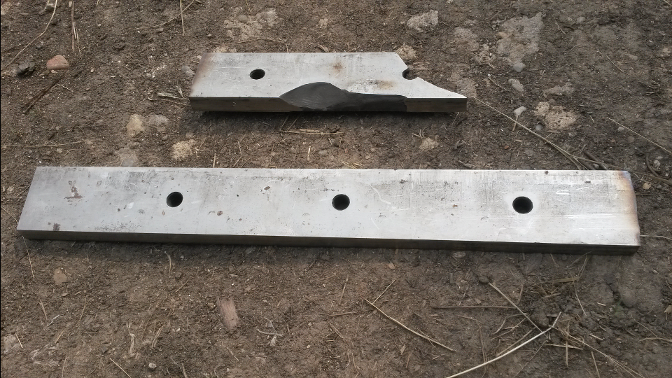

(#) jani1987 válasza Gafly hozzászólására (») Ápr 11, 2019 /
Ez az az anyag.
(#) Gafly válasza jani1987 hozzászólására (») Ápr 11, 2019 /
Fele az már megvan.
Szerintem a másik darab is jó lehet még valamire...

(#) granpa válasza jani1987 hozzászólására (») Ápr 11, 2019 /
Mit csináltak ezzel? A törött másik darabja is megvan?
(#) jani1987 válasza granpa hozzászólására (») Ápr 11, 2019 /
A törött az alatta lévő "maradványa". Ezt már nem én törtem el hanem ilyen volt.
(#) Goldman válasza jani1987 hozzászólására (») Ápr 16, 2019 /
Még mindig ki akarod fúrni?
Én már csináltam hasonlót, élesre köszörült vídia fúróval, álványos gépen, nagyon lassú fordulaton, állandó kenés mellett. Ja és nem egy fogásból, hanem több lépésben, az előtolást ne eröltesd, ha nem viszi akkor hagyjad.
De lehet hogy egyszerübb a felfogatást hozzá alakítani...

(#) Kovidivi válasza Goldman hozzászólására (») Ápr 17, 2019 /
Esetleg, mérlegelni kell, hogy jó ötlet-e, vissza lehetne lágyítani azt a pontot, ahol furatot kell készíteni. Meggypirosig izzítani, majd lassan hűlni hagyni. Ezután már fúrhatónak kell lennie.
A hozzászólás módosítva: Ápr 17, 2019
(#) ronin75 válasza Kovidivi hozzászólására (») Ápr 17, 2019 /
Akkor már egyszerűbb lángvágóval fúrni rà lyukat.
(#) granpa válasza Kovidivi hozzászólására (») Ápr 17, 2019 /
Nem jó ötlet; vagy kilágyul az egész, vagy önedző, és túlkeményedik (reped). Valamint vetemedik (görbül).
(#) granpa válasza ronin75 hozzászólására (») Ápr 17, 2019 /
Ez necces, marad a szikraforgácsolás.

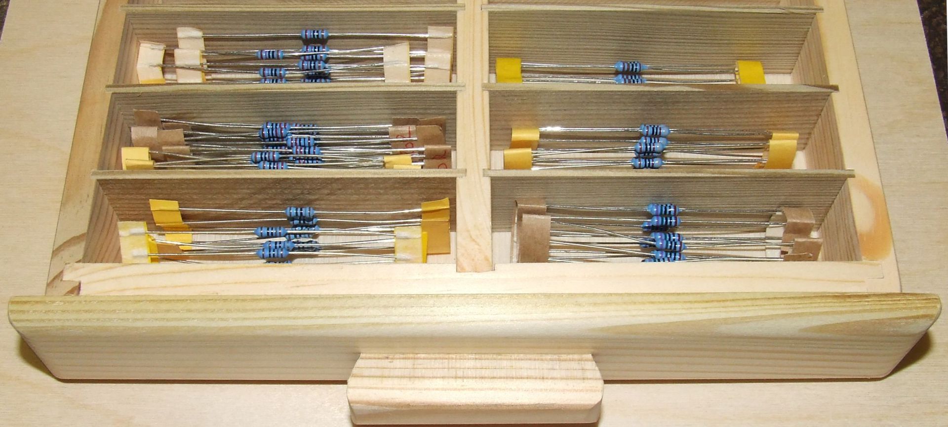

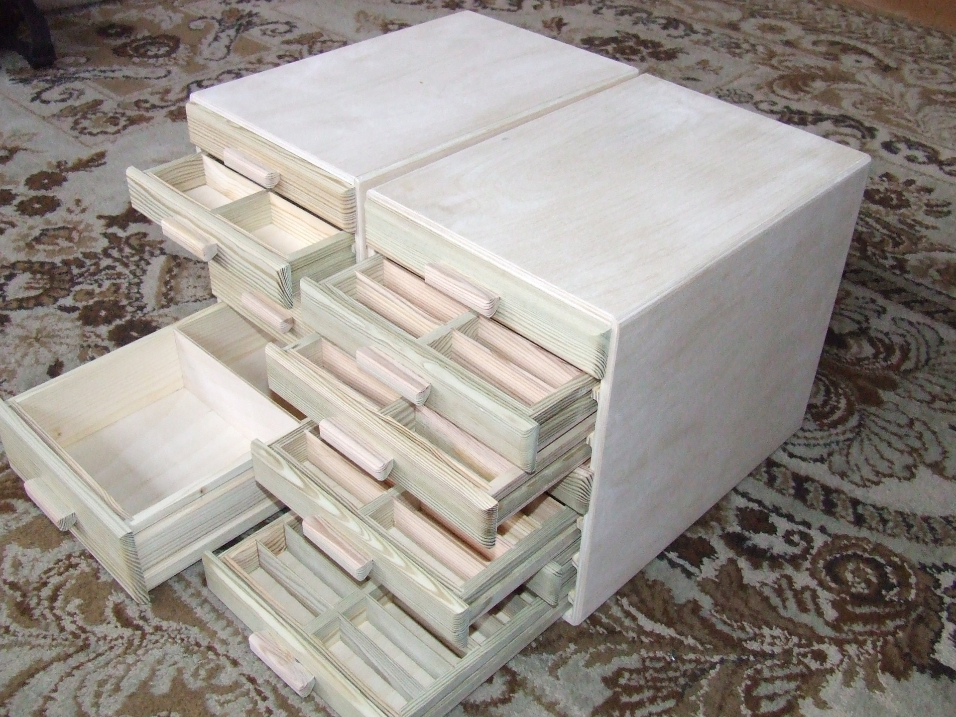

(#) Alkotó válasza 06smici hozzászólására (») Ápr 19, 2019 / 2
Ha nem kötődsz a műanyaghoz, akkor én is ajánlok egy alternatívát. Ezt kimondottan elektronikai alkatrészekhez találtam ki korábban.

@Alkotó: Mindenképp a kis fiókok kellenek nekem, mivel most csavarok mennek bele. Azt könnyen oda tudom tenni a szerelendő gépre. A nagy fiókokat sokszor nincs hova letenni, ráadásul mindig útban lenne, leverem kiborul az egész, stb. Illetve nagyok a falvastagságok, több helyet elvinne. Inkább olyanban gondolkoztam, hogy fából csinálok nagyobb fiókokat és ilyen rekeszekkel osztom fel. Ennél találtam jóval olcsóbb rekeszeket is, de árban úgyis a gyári fiókos tárolók felett lenne...
Pontosan a tárolandó anyag mérete, választéka, és mennyisége alapján célszerű választani. Remélem sikerül megtalálni a megfelelőt.
Nem tudom idő közben változott-e az anyagminőség, de korábban én már találkoztam a LIDL-s tárolóhoz nagyon hasonlóval. A fiókjai áttetszőek, talán valamilyen ridegebb Poli-Etilénből készültek (ez nem biztos). Annál a kicsi mélység ellenére is a fülecskéjének nagy része már letört. Maga a dobozka pedig üvegszerűen összerepedezett, és pár év múlva szinte elporladt.
