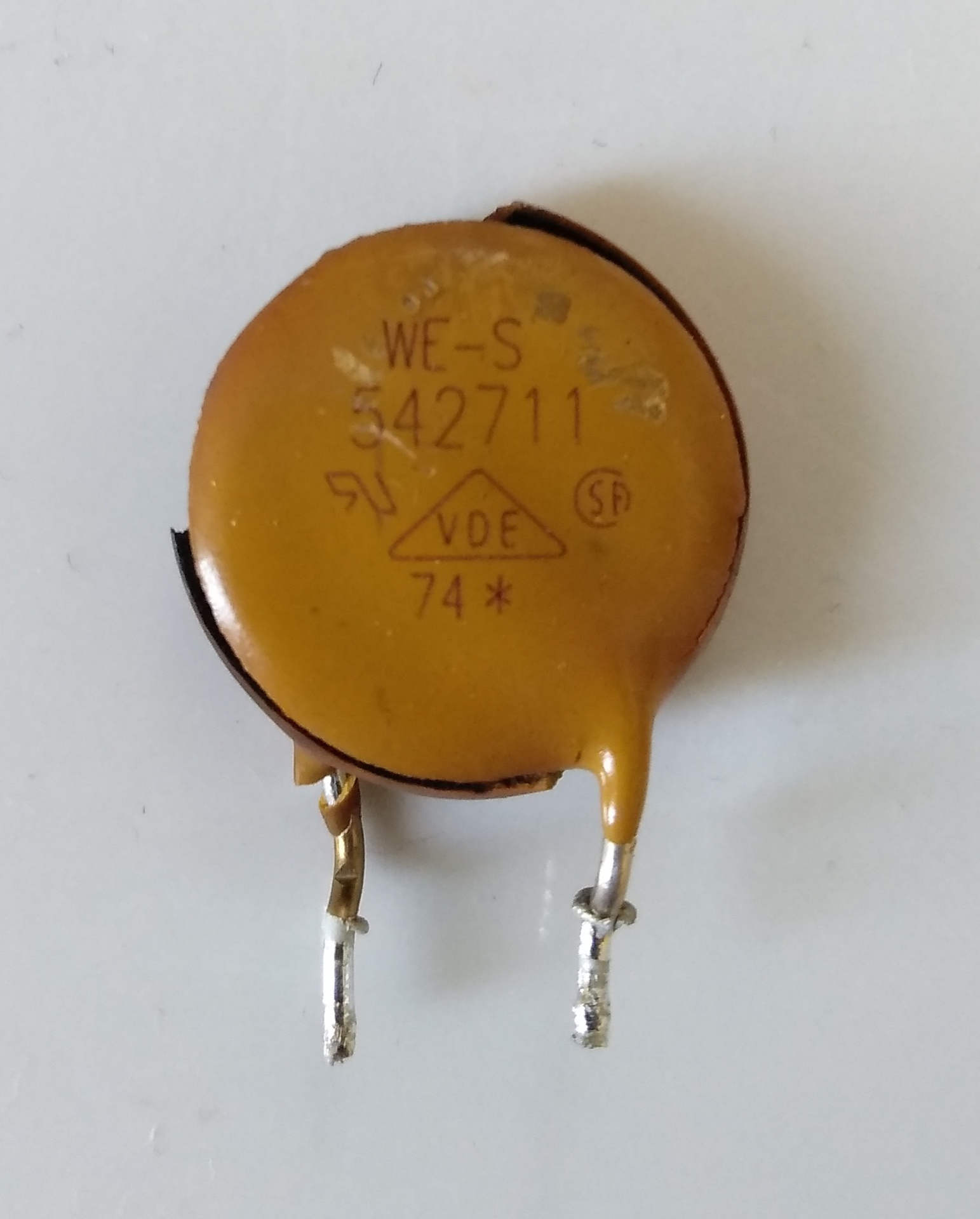

(#) thehun76 hozzászólása Ápr 21, 2019 /
Szaisztok! Baxi Nuvolo Duo Tec+ 24kW kombi kazán meghibásodással kapcsolatban tud valaki segíteni?
Valószínűleg a vezérlőpanellel vagy a szivattyúval van a gond a szerelő szerint, aki ezeket cserélné 100e ill 60e Ft-ért amit szeretnék elkerülni, mivel lehet, hogy csak egy mikrokapcsoló vagy egy kondenzátor ment tönkre és talán cserélhető.Nem negyon értek hozzá, ezért olyat keresek, aki segítene megtalálni a hibát és kijavítaná, ha van rá esély. Hamarosan újra jelentkezek több részlettel, fényképekkel. Addig is üdv!
(#) thehun76 válasza thehun76 hozzászólására (») Ápr 21, 2019 /
Úgy tűnik, meg is találtam a probléma forrását: a képeken látható kiégett alkatrészt a szivattyú áramkörében.
A kérdés, hogy ez javítható-e. Ha igen, mi ez az alkatrész és hol találok ilyet kedd reggel Budapesten (8. kerület)?
Köszi a segítséget előre is.

(#) bitmixer válasza thehun76 hozzászólására (») Ápr 21, 2019 / 1
Ez egy 270 Voltos varisztor, azaz túlfeszültség-védő a relé kapcsain. Kérdés, hogy mitől halt meg, mert csak durva és tartós túlfesz tud kinyírni egy ilyet. Egyébként, ha már kivetted, a kazánnak azért mennie kéne, csak a relé kontaktusai szenvednek egy kicsit..
Lomexben, HQelektronikában biztosan kapsz, csak szurkoljunk, hogy más baj ne legyen. Nyóc'kerben talán a Kontha-nál is megpróbálhatod. A hibajelenség tkp. mi volt?
Ha nem bírod ki keddig, tudok adni 250 Voltosat a 17. kerületben. Tel. az adatlapomon.

(#) thehun76 válasza bitmixer hozzászólására (») Ápr 21, 2019 /
Hello, köszi a választ!
Én nyírtam ki azzal, hogy a kiolvadt üvegbiztosítékokat "megpatkoltam" és úgy helyeztem áram alá a cirkót.
A sztori úgy kezdődött, hogy a leoldott az érintésvédelmi relé egy fali dugalj szerelésekor (összeért a föld és a nulla). A relé visszakapcsolásakor olvadhattak ki a ciró paneljében a biztosítékok. Hozzá nem értésemnek köszönhetően égett ki a varisztor.
Az olvadóbiztosítékokat azóta kicsréltem (ugyanolyan 2 Amperosra), a kazán beindult, de hibaüzeneteteket kaptam: túlmelegedés, termosztát, szivattyú probléma. Gondoltam, belenézek a szivattyúba, hátha megtalálom a hiba okát. Ezen a varisztoron kívül más látható hiba egyelőre nincs. Szóval bízok benne, ha ezt kicserélem, akkor más gond nem lesz. Köszi az ajánlatot, felhívlak.
A varisztor cseréje valóban nem oldotta meg a gondot, ahogy jósoltad
Feltéve, hogy jól forrasztottam be.
Illetve valóban 3 fázis van a villanyóránál.
Erős a gyanú, hogy más is tönkrement a szivattyú áramkörében.
Ezt ki lehet mérni?

(#) vision61 válasza thehun76 hozzászólására (») Ápr 22, 2019 / 1
Nem értek ehhez a típushoz, de a képek és a leírásod alapján hátha segít:
A második képen a szétrobbant varisztor mellett jobbra van a panelben egy kerek 3,15 A-es biztosíték, illetve balra egy jelenleg a koromtól fekete, de talán eredetileg kék színű PTC.
Ezeket is meg kellene mérni. (A varisztor polaritás független, gyakorlatilag mindegy hogyan forrasztottad be, illetve anélkül is működne.) Viszont a varisztor miatt valószínűleg a kerek biztosíték is megszakadt.
Ha ez a panel a szivattyún lévő vezérlő, akkor emiatt nem működik a szivattyú, így érthető a túlmelegedés hiba.

(#) thehun76 válasza vision61 hozzászólására (») Ápr 22, 2019 /
Köszi a tippeket! Megnézem!
A kondenzátorok nem sérülhettek?
(#) thehun76 válasza thehun76 hozzászólására (») Ápr 22, 2019 /
A kék PTC jelzése: C884 A120 1716 és folytonosság mérésre nem sípol, de "686" értéket ad.
A T3.15A biztosíték viszont semmit sem reagál.
Az várható volt, hogy a biztosíték nem úszta meg. Kapható ilyen is, nem kell elkeseredni. Próbaképpen én beforrasztanék vele párhuzamosan egy lengő aljzatban lévő 3,15-öst, és ha össze lehet így szerelni, kipróbálnám.
A PTC csak egy tipp volt, nem biztos, hogy valóban az van ott. Mi a pozíciószáma, jelölése a nyákon?
A hozzászólás módosítva: Ápr 22, 2019
NYÁK jelölése: R402
A megadott paraméterek alapján Siemens, TDK,... 600-700 ohm értékű termisztor, akkor az valószínüleg jó.
Cseréld a kerek 3,15 A-es biztosítékot, de lényeges a T (lomha) jelzés is.

Rámértem újra a varisztorra is. Annak nem kellene sípolnia folytonosságra?
Semmit nem reagál.
(#) Tomi111 válasza thehun76 hozzászólására (») Ápr 22, 2019 / 1
Az akkor jó, ha nem sípol. Annak a túlfeszültségvédelem a feladata. A ráírt feszültségérték felett megy át zárlatba, az előtte lévő biztosító így kiolvad, így védi meg a berendezést. ezért kell ugyanakkora feszültség értékűt betenni a helyére.
