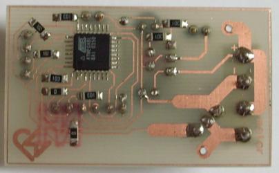

A Laptop képernyőjén rajta: MPLAB ICD2 Ready
Gondolom PIC is van benne...

Az egy icd2. Tudom hogy "kicsit" túl bonyolítottam, de egy 12f509 figyeli hogy van-e kapcsolójel, és kapcsolja be a 2 tda-t, és meghúzza a relét, ami kapcsolja a 12v-ot és 5v-ot a két tüskére.

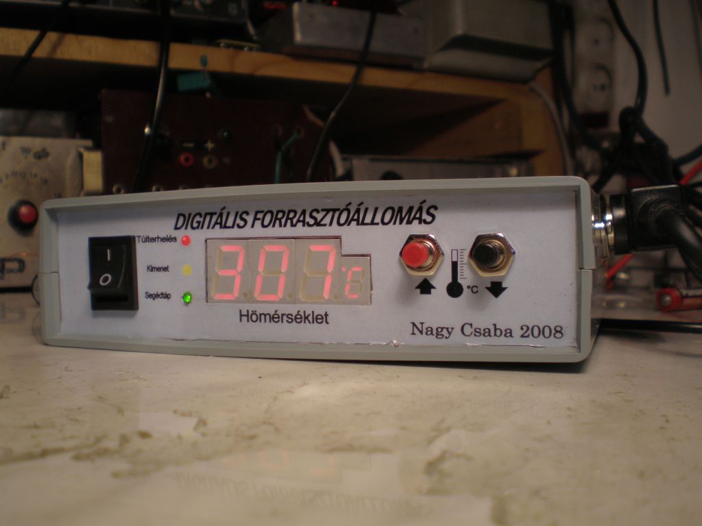

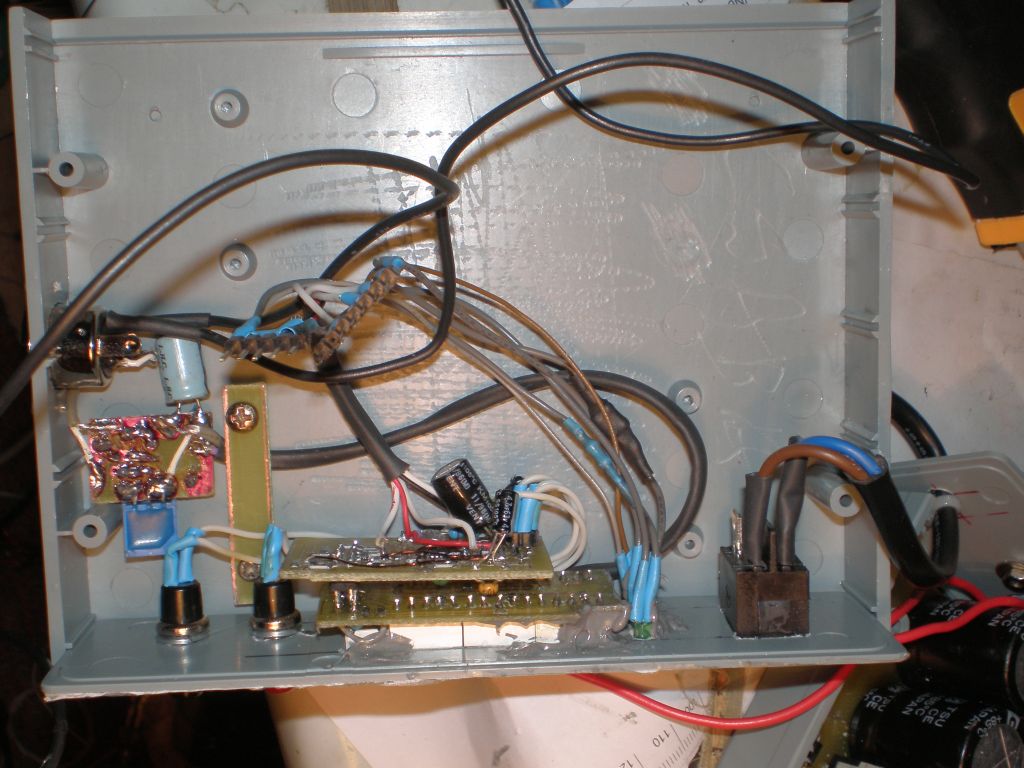

Végre elkészültem a digitális kapcsólóüzemű forrasztóállomásommal. Kicsit ágyúval verébre kategória. Elsődleges szempont a hordozhatóság volt. Az egésznek a szive egy Atmega8, a beállított hőmérsékletet EEpromba eltárolja. A processzor vezérli a kapcsolóüzemü táp kitöltését, aminek a kimenetén a páka csücsül. Kicsit még kelett volna csiszólni a programot, de most erre futotta. Képek:

Marhára tetszik a fejjel lefelé állított kisebb kijelzőrész, celsius fokra belőve. Nagyon kreatív. Meg ezen felül az egész előlap nagyon szépen el van rendezve.

előlap, front designerrel készült (ő)?

Igen front designer. Most használtam elöszőr, nagyon is tetszik. Közöszönöm az elismerést :vigyor2:

Kifejezetten ötletes megoldás, elismerésem! :kalap:
Ugye nem copyright-os?! Lenyúlnám, ha lehet!

Klassz lett, gratula!! :kalap:

A forditott kisszegmens szabadon felhasználható. Amikor a beállított hömérsékeletet jelzi akkor elalszik.

Klassz lett

„A forditott kisszegmens szabadon felhasználható.”
Köszönöm, Uram! Jövök Neked egy sörrel!

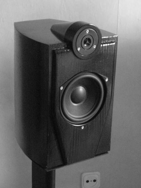

Néhány éve építettem a hangfalamat.Elég súlyos a darab az oldalai homokkal vannak kitöltve, az állvány oszlop része pedig betonnal van kiöntve.A doboz bassreflex rendszerű, hátranéző nyílással.A csatlakozók (aranyozott banán)a doboz alján található, a kábel pedig az állványban elhelyezett csőben fut végig, ha a szőnyeget kilyukasztjuk alatta akkor teljesen elrejthető a kábel (bár ha valami dizájnos kábele van valakinek azt kár elrejteni).A középmély duplatekercses Harman, a magas Jamo, a hangváltó saját készítés.A doboz és az állvány között az izolációt gumikorongokkal oldottam meg, az állvány pedig tüskéken áll.Sajnos csak a kész cuccról van képen, régebben nem volt fényképezőm.
Esetleg kérdés? Észrevétel!

Nekem nagyon bejövős...

Nagyon desinges, szép munka, gratulálok.
S kérdezném :
ha a doboz és az álvány között gumi van, akkor minek a tüskéken álló beton álllvány ?
