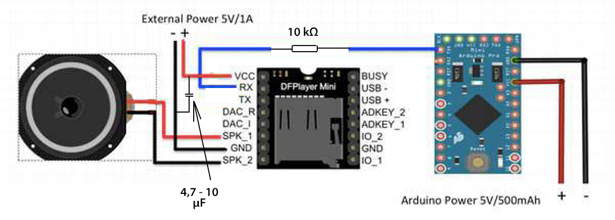

(#) Tasznka válasza Pumuckli hozzászólására (») Ápr 29, 2019 /
2 külön tápnál ezzel a bekötéssel jó? Gondolok itt az RX-TX-re ,hogy mihez képest lesz így H-L szint,közös GND nélkül?
Úgy is próbáltad,hogy 1 külső 5V-os ~2A -es tápról táplálod mind a 2-t,és nem a dudiról? Elvileg ezzel mennie kellene ,max. kell 1 schottky a dudi felé,hogy ne szipkázza el a tápját
(#) Bakman válasza Pumuckli hozzászólására (») Ápr 29, 2019 /
Érdekes. A táplábakon van 10 µF - 100 nF kondenzátorkombó? A soros ellenállás nálam segíteni szokott, valamilyen "földhurkot" okoz az MP3 lejátszó, bővebben nem foglalkoztam vele. Az is segíthet, ha csak a TX (Arduino felöl nézve) vonalat kötöd be, már ha nem kell visszajelzés a modultól.

(#) Pumuckli válasza Tasznka hozzászólására (») Ápr 29, 2019 /
Nem, azt nem írtam, hogy a GND az közös lett, ezt a rajzot a netről vettem.
(#) Pumuckli válasza Bakman hozzászólására (») Ápr 29, 2019 /
Nem, de nem is tudom pontosan azt hogy kéne bekötni... még mindig nagyon kezdő vagyok.
De mondjuk egy PAM8403-M is megoldhatja a problémámat?

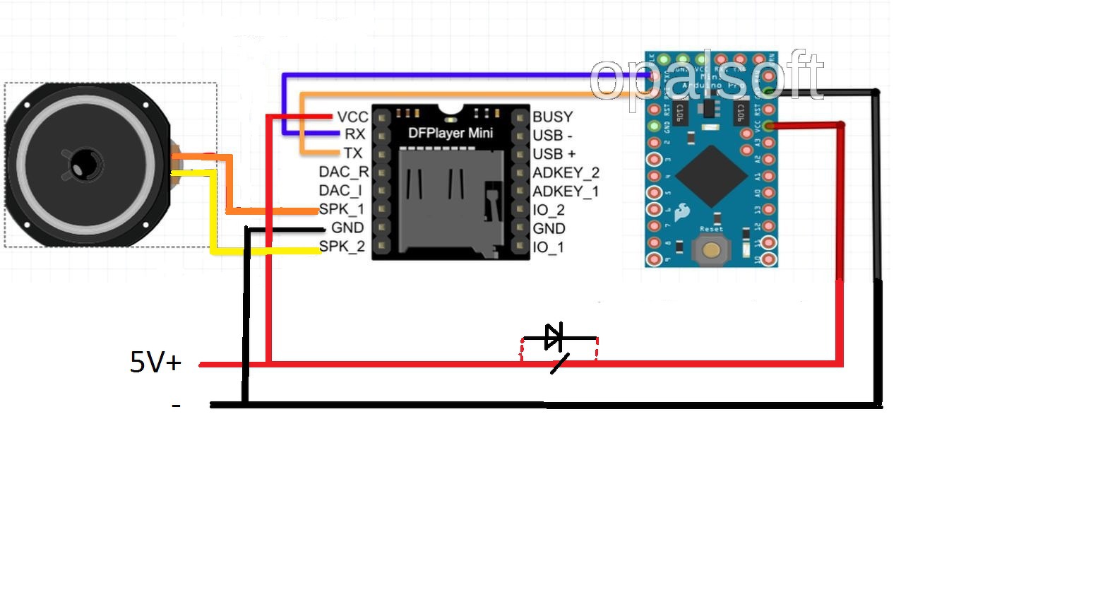

Így próbáld meg, lásd melléklet.
Elvileg így jónak kell lennie,még mehet rá(mint Bakman is írta) kondi is.
A dióda opcionális,csak akkor kell,ha nagyon szaggatja a tápot,így védi a dudit,hogy reseteljen

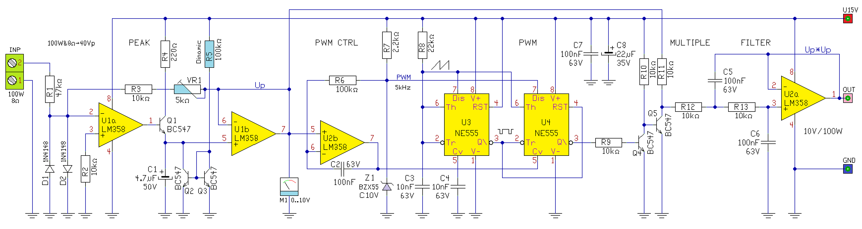

(#) proli007 válasza Csupasz hozzászólására (») Ápr 30, 2019 /
Hello! Bár ne írtad a célt és a követelményeket. De azt sem, hogy mivel jeleznéd ki. Azért én megrajzoltam, hogyan lehet ezt diszkrét elemekkel realizálni. Természetesen 1% alatti pontosságot nem lehet elvárni tőle. Kb. 1..100W között 0,1..10V közötti kimenti feszültséget ad ha igaz.
Mivel a teljesítmény a feszültség négyzetével van összefüggésben, a csúcsegyenirányító után egy PWM-el működő szorzóáramkör van kialakítva. Így a csúcsegyenirányító kimeneti jelét önmagával szorozza meg.
100W teljesítmény 8 Ohm-on 28,3V effektív értéket ad. Ennek csúcsértéke 40V. A csúcsegyenirányító erősítésével ebből 10V-ot készít ami VR1-el beállítható. Sőt ez mérhető is a kimenti pontján. A feszültség vezérelt PWM kapcsolás 0..10V jelből 0..100% kitöltésű PWM jelet generál. Ezt szorozzuk össze a csúcsegyenirányító kimenti jelével. Ha az egyenirányító kimenti feszültsége 10V, akkor a kitöltés 100%. Így a 10V "megy tovább". Ha 5V a csúcsegyenirányító jele, akkor a kitöltés is 50%. Tehát olyan impulzusok lesznek, aminek csúcsértéke 5V kitöltése 50%. Vagy is ennek átlagértéke 2,5V lesz. A kimenti aktív szűrő a jelet átlagolja, tehát "eltünteti" a PWM impulzusait. Tehát fele akkora kimenti feszültségre negyede lesz a teljesítménnyel arányos kimenti feszültség.
(#) pucuka válasza proli007 hozzászólására (») Ápr 30, 2019 /
Csak halkan jegyzem meg, létezik analóg szorzó integrált áramkör, és akkor nincs szükség a PWM macerára.
MC1495, MC1496
Az MC1495 4/4 szorzó jobb lenne, de már nem gyártják.

(#) proli007 válasza pucuka hozzászólására (») Ápr 30, 2019 /
Tudom én azt kérem! Csak az sem jobb a Deákné vásznánál, ha egyenáramokat kell összeszorozni. Meg van Analog Devices szorzó is jó pénzért. Csak hogy én faékekből építkezem.
Tudom, rendben is van, de a faekével kell tudni szántani (amit azért nem mindenki tud) a műholdvezérlésű traktorral meg egy tinédzser lány is tud.Onnan tudom, hogy én még láttam a nagyapám sógorát ökörfogattal szántani, igaz már vas ekével.

(#) Pumuckli válasza Tasznka hozzászólására (») Ápr 30, 2019 /
Kiderült mi volt a baj... látszik, hogy tök kezdő vagyok... Az RX/TX vezetékek túl közel voltak a hangszóró kábelekhez, valószínű az zavart be. Most odébb tettem őket és nem recseg.
Köszönöm szépen még egyszer mindenkinek a segítséget.
