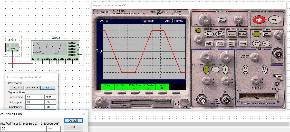

Tehát ha jol értem akkor azt mondod, hogy a kapcsolás valojában szabályos négyszögjelet ad ki, csak a 70 Mhz-es szkop nem elég gyors ahhoz hogy ezt megfelelően meg mérje. Érdekes, nem tünik logikátlannak, kiprobálás nélkül elsöre azt mondanám, hogy egy logikai ic, az nem adhat ki magábol mást mint magas és alacsony értéket és nincs köztes értek. De vannak kétségeim, hogy pont ilyen szép szabályos szinusz jellé tudna torzulni egy rosszul mért négyszög jel, túl szabályos.
Kiprobálom majd alacsonyabb frekvenciáju kvarccal, 1-2-3 Mhz-et már biztos meglehet rendesen mérni.
(#) proli007 válasza duke hozzászólására (») Ápr 30, 2019 /
Helyesebben a szkóp felső határfrekvenciája is módosítja a látott jelalakot.
Az IC működési sebessége, ennél még sokkal jobban korlátozza az átvitelt.
Egy logikai áramkör két állapotú lenne, vagy is négyszögjelet kellene átvinnie. De ez csak akkor igaz, ha a jel alap-harmonikusokon kívül a felharmonikusokat is torzítás nélkül tudná átvinni. Ha csak az alap-harmonikust tudja átvinni, az eredmény szinusz lesz.
Itt nézd meg hogyan épül fel a négyszögjel a felharmonikusok által és megérted. A Furier sornál megtalálod az animált ábrát.
(#) Ge Lee válasza duke hozzászólására (») Máj 1, 2019 /
Biztos hogy nem, mert ezek nem nagyon képesek ekkora frekin tökéletes négyszögjelet produkálni. Aztán meg egy 70 megás szkópnak azért illik a 14MHz-es négyszögjelet közel négyszögjelnek mutatni, tehát a szkóp a kisebb probléma.
Eladtam már a másik DSO-mat, de azon volt szoftveresen állítható sávszűrő, tökéletesen meg tudtam volna mutatni rajta, hogy mekkora határfrekivel milyennek látszik az adott négyszögjel. Emlékeim szerint pl. egy 2MHz-es négyszögjel egy 10MHz-re butított szkópon még egész jól nézett ki, aztán 5MHz-esre butítva a szkópot már csak trapézjel volt a négyszög.
(#) pucuka válasza duke hozzászólására (») Máj 1, 2019 / 1
Más szemszögből megvilágítva a kérdést.
Egy 100 MHz -es szkóp saját felfutási ideje 5 - 8 ns körül van. Ha 10 ns felfutású jelek körül méricskélsz, akkor ezt már figyelembe kell venni. Egy 30 MHz -es szkópé 30 ns körül. Ezt úgy lehet figyelembe venni, hogy ha az áramkör felfutási ideje gyorsabb, mint a szkópé, akkor a szkóp felfutási idejét látod, ha lassabb, mint a szkópé, akkor az áramkörödét. Az átmeneti szakaszban nem lehet tudni, de nem is lényeges, sok esetben. Ha mégis lényeges, akkor nagyobb határfekvenciájú szkópot kell használni.
Egy TTL áramkör felfutási ideje 20 30 ns, egy CMOS -é 50 - 100 ns körül.
Hogy milyen frekvenciájú négyszög hogyan látszik, az úgy számolható, hogy egy ilyen 50% körüli kitöltésű négyszög jelnél kell lenni egy fel, és egy lefutó élnek, valamint szélességnek is. Ez kb a szkóp saját felfutási idejének háromszorosa, + némi szünet (50% esetén) ugyanennyi, tehát a szkóp saját felfutási idejének öt, hatszorosa. Mondjuk a szünet lehet kevesebb is, hiányozhat belőle az impulzus szélesség ideje, Ennek a reciproka a szkóp határfrekvenciája. És ekkor már csak egy félszinusz szerű púpot fogsz látni.
A Fourier sorbafejtéssel megközelítve a kérdést, a szkóp átviteli tartományába az alapjel felfutási idejéből számított frekvenciának legalább az ötödik harmonikusának is bele kell férnie. Akkor már a felfutást 10 % alatti hibával kell látnod.

(#) Ge Lee hozzászólása Máj 1, 2019 /
Nem teljesen valós a mérés, mert a szimulátorban nem tudom beállítani a szkóp sávszélességét és felfutási idejét, de csináltam két képet, hogy hogyan néz ki rajta a 14MHz-es 1ns felfutású és 20ns felfutású négyszögjel. Az 1ns-os annyival lenne másabb a valóságban, hogy látszódna a felfutás végében a lekerekedő vonal.
