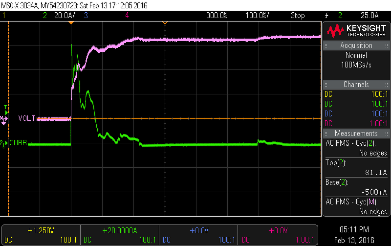

Egy ilyen indulási áramlöketet ábrázoló mérést kellene elvégeznem. Milyen műszer szükséges ehhez? Valaki tudna segíteni a mérés kapcsolásának összeállításában? Nagyon köszönöm előre is! Üdv: Zsolt
Olyan, amilyen a képen is van, digitális oszcilloszkóp. Mekkora feszültségről és áramról van szó? Egyen vagy váltó?
Ahogy a képen is látszik, digitális tárolós oszcilloszkóp.
Lehet még esetleg mérésadatgyűjtő, ha elegendően sűrű a mintavétel, de ez bonyolultabb.

Hálózati váltófesz. A fogyasztó névleges árama 0,5A. A képen az áramlöket csúcsa jó magas. Ez ugyan elég rövid ideig áll fenn de mégis jelentős. Az oké hogy digiszkóp kell hozzá,de milyen felbontású? És igazából hogyan mérek áramot szkóppal ez is a problémám.
Szkóppal feszültséget tudsz mérni, de van egy eszköz, ami áram-feszültség konverterként használható, úgy hívják, hogy ellenállás. Meglehetősen lineáris, csak ügyesen kell elhelyezni az áramkörben.
Ha van digiszkópod, akkor már a beállítás sem lehet probléma. Ha kis felbontásnál nemszép jelet látsz, növeled a felbontást. Teljesen jó soha nem lesz ugyan, de nagyobb felbontásban kisebb a hiba. Analóg szkóp is jó lehetne, de azzal nagyon nehéz egyszeri lefutású jeleket elemezni, bár létezik abból is tárolós, de az nem túl gyakori eszköz. Az elemzés időtartama azzal is korlátozott.
A kérdéseidből ítélve, szerintem jobban jársz ha megkérsz valakit erre a feladatra. Nem bántásként mondom, egyszerűen ez a feladat többet kíván (több oldalról, pl. érintésvédelem irányából is), mint amennyivel rendelkezel. Egy mérés miatt pedig kár bármilyen oszcilloszkópba pénzt fekteteni.
