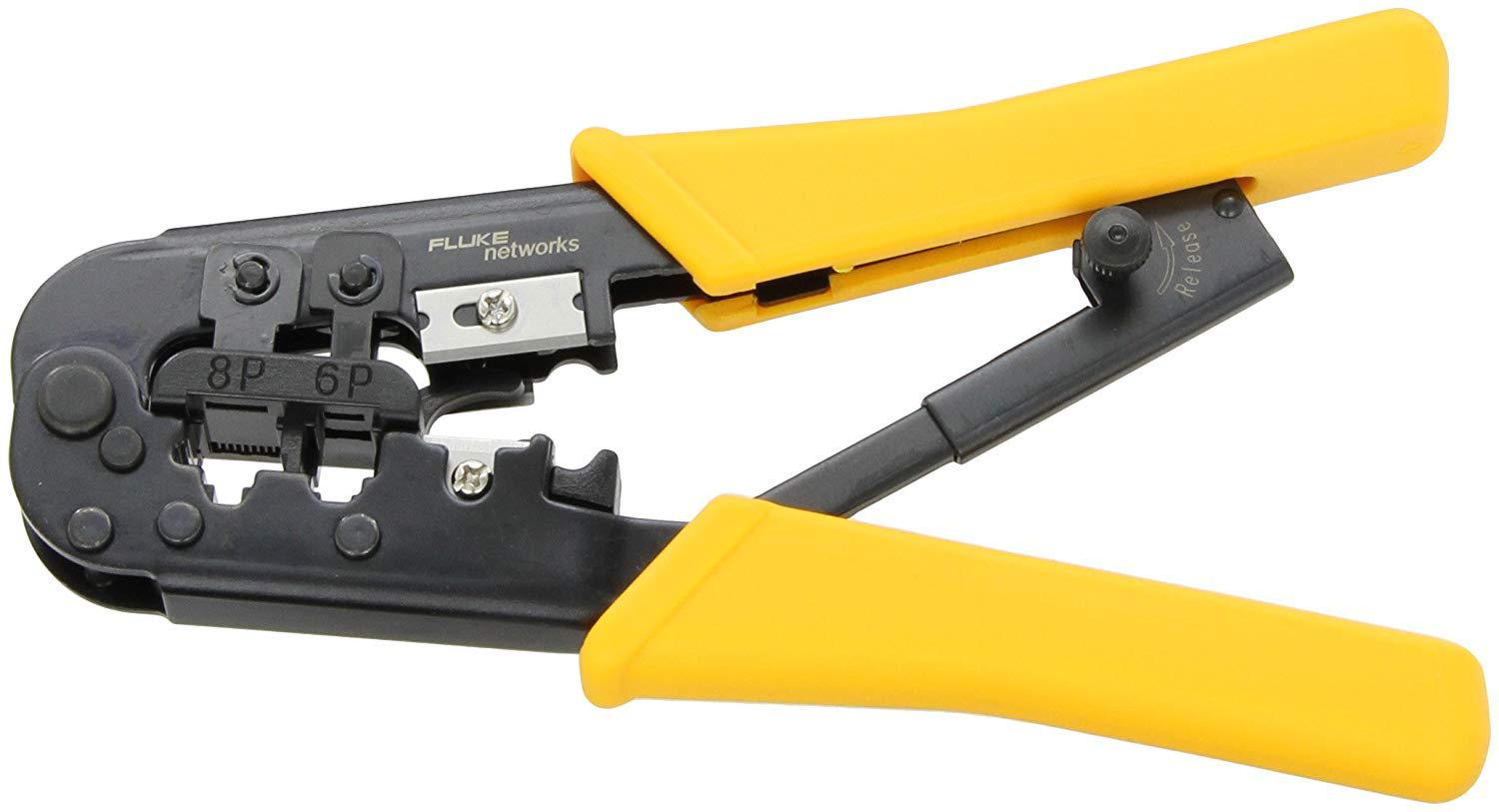

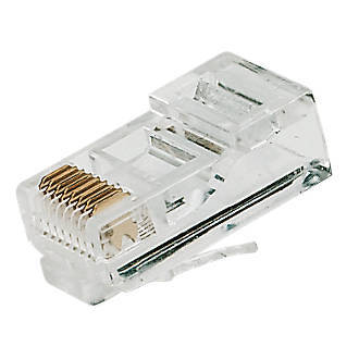

Kedves fórumozók! Történt az internet kábel fejjel valami azt szeretném kérdezni hogyan lehetne kicserélni a fejet mert az egész kábel 15 fm és nem szeretnék vásárolni még egyet és a vezeték elhelyezése is problémás lenne .ezért ha van valami lehetőség szeretném ha segítenétek.
(#) Bakman válasza aramis hozzászólására (») Máj 3, 2019 /
Hozzávalók: kés, csípőfogó, RJ45 dugó, présfogó.

Sziasztok! Köszönöm a jó ötleteket, de találtam itthon egy régi rövid kábelt levágtam a végekről a csatlakozókat és blank 2x 10 vég összetekertem szigeteltem és tökéletes müszik. csak a szegények és távoli helyeken lakók részére írtam, szükség megoldás,

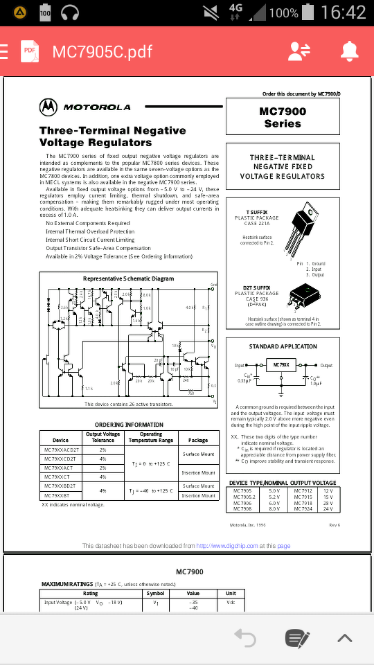

Mit jelent az hogy positive/negative voltage regulator? Összegzem az alkatrészeket hogy tudjam ki mire való.
(#) tbarath válasza jani1987 hozzászólására (») Máj 4, 2019 /
Azt, hogy pozitív vagy negatív fesz. stab IC.
A 78xx pozitív, a 79xx negatív
(#) jani1987 válasza tbarath hozzászólására (») Máj 4, 2019 /
Szótározva én is tudtam. De azt akartam tudni hogy mire való. Vagy hogy tudom felhasználni. A stab ic-ket úgy ahogy ismerem de ezzel most találkozok először.
