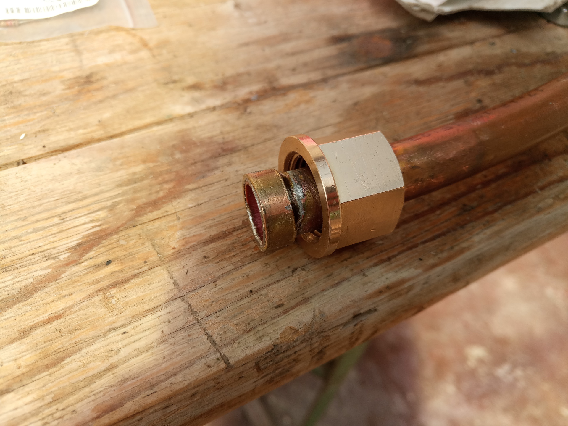

(#) szbalogh válasza erbe hozzászólására (») Máj 2, 2019 /
Köszönöm a tanácsot mindenkinek!
Megcsináltam a hengerfejfordítást és át is szereltem. Végül 15x1-es lágy rézcső mellett döntöttem. Erre van forrasztva egy 18x1-es sárgaréz karika és csináltam két hollandi anyát záródugóból. Szuperül működik csak 5 bar felé már nem zár rendesen a fém a fémen illesztés. Ma teszek még teflonkarikát mindkét végére és jó lesz.
Volt alkalmam tesztelgetni a reduktorokat is. Ezeken meg a festékszóró pisztoly előtti utolsó szűrőn kitágítottam a járatokat. Az első reduktorosképen a beneti nyílás hasonlítható össze, mennyit tágítottam rajta. Illetve, a másik képen a kimenet elég furán volt megoldva, először a két oldalsó nyílásba voolt vezetve a levegő, majd a nagy kimeneti nyílésba, ezért ide fúrtam egy közvetlen járatot is.

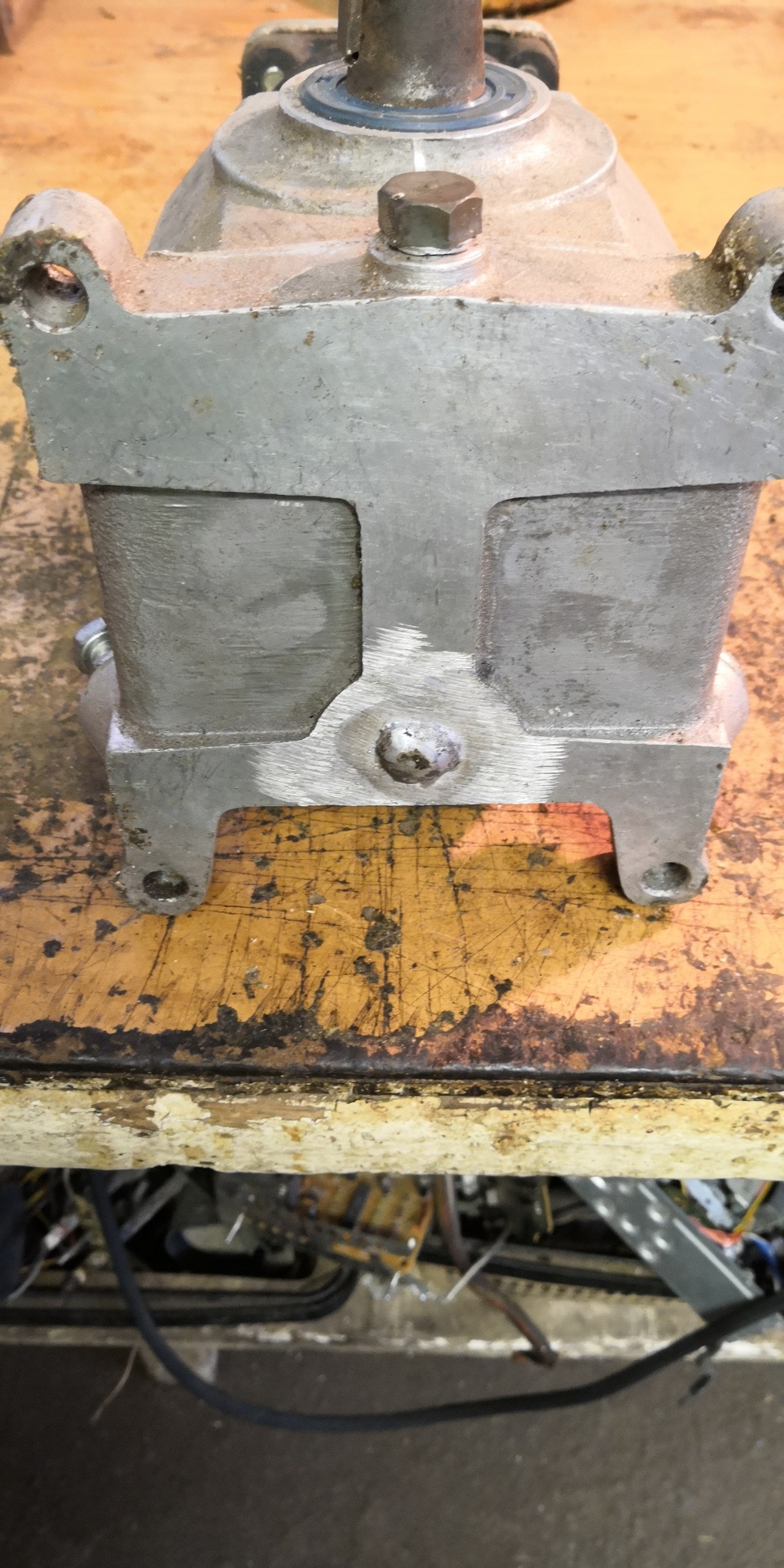

(#) Geri86 hozzászólása Máj 3, 2019 /
Sziasztok. Érdeklődnék, hogy nincs e esteleg valakinek eladó lefújószelepe? Plusz egy újabb típusu ifa kompresszorom van azt szeretném felhasználni annyi, hogy szerintem a komplett olajzási rendszerbe be volt építve, az alján lévő csatlakozás awi-val be lett hegesztve, így kaptam. Ha csak simán felengedem olajjal meg kell oldanom a levegőztetést?
(#) VIM válasza Geri86 hozzászólására (») Máj 3, 2019 /
Szia! Igen az fontos, hogy ne legyen zárt a karter és a szellőzője felette legen az olajszintnek. Ha tudsz képet mutatni a mostani "kompriról" talán többet lehet segíteni ez ügyben. A lefújó szelep az üresjárati volna és azt Neked tartalmazná a nyomáskapcsolód ha olyat veszel és a kompresszorod nem folyamatos üzemre készül.

(#) Geri86 hozzászólása Máj 9, 2019 /
Egyenlőre így állok. Látszik az alábbi képeken, hogy el van vakolva hegesztéssel az alján lévő gyári furat. Plusz az alján három furat azok csavarral ellátva és még egy csavar ráhegesztve egy darab vastagabb szeggel gondolom ilyen nívónak szánták. Lendkereke (ékszíjtárcsája) eléggé korrodált felületesen. Közben találtam egy régebben szerzett szerintem skoda liaz lefújószelepet, bár nem tudom hogyan kell és most hogy van beállítva. Tájékozódtam kicsit, maga a nívó furata is utólag lett szerintem bele fúrva.
