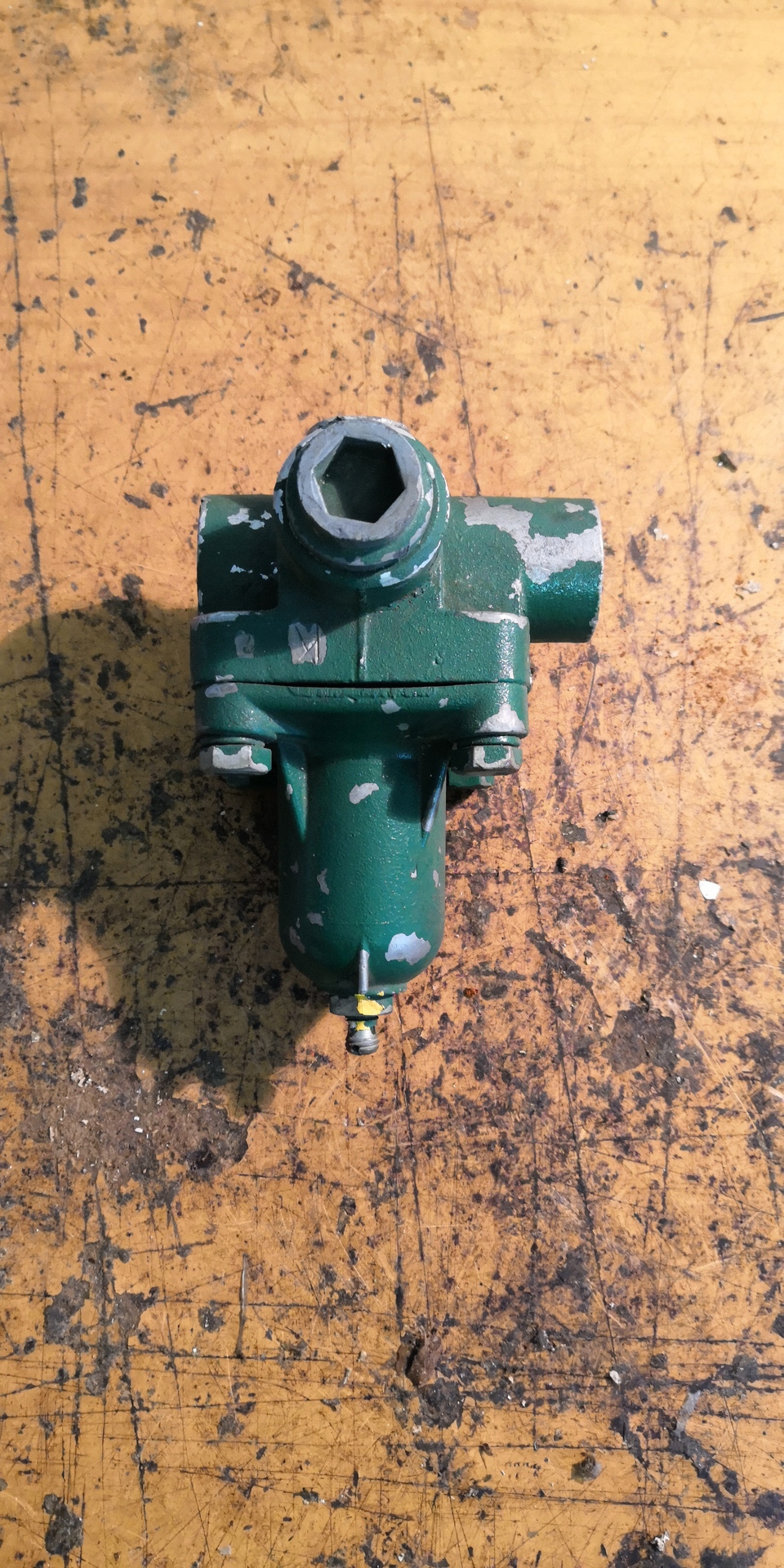

Megcsináltam a hengerfejfordítást és át is szereltem. Végül 15x1-es lágy rézcső mellett döntöttem. Erre van forrasztva egy 18x1-es sárgaréz karika és csináltam két hollandi anyát záródugóból. Szuperül működik csak 5 bar felé már nem zár rendesen a fém a fémen illesztés. Ma teszek még teflonkarikát mindkét végére és jó lesz. Volt alkalmam tesztelgetni a reduktorokat is. Ezeken meg a festékszóró pisztoly előtti utolsó szűrőn kitágítottam a járatokat. Az első reduktorosképen a beneti nyílás hasonlítható össze, mennyit tágítottam rajta. Illetve, a másik képen a kimenet elég furán volt megoldva, először a két oldalsó nyílásba voolt vezetve a levegő, majd a nagy kimeneti nyílésba, ezért ide fúrtam egy közvetlen járatot is. Építek egy nagy szűrő-kondenzáló edényt és egy töltetes oszlop egységet is, félig már ez is készen van. Képek hamarosan A hozzászólás módosítva: Máj 2, 2019

Még levegőszűrő is kell, van egy csomó szűrőpaplanom, így ezt is magam építem majd, szerintem szűrőnek is jó lesz a festékes doboz. Közben megrendeltem e-bayen a szárító szerelvényeit meg egyebeket, amíg az ideér össze kéne rakni egy homokszóró kabint Számításom szerint 1400-as fordulaton 7 CFM az a fele a belépőszintű 3mm-es szórófúvóka igényének Motoralkatrészeket akarok tisztítani vele, tehát nem kell ipari teljesítmény de a második sűrítőre szükség lesz majd.
