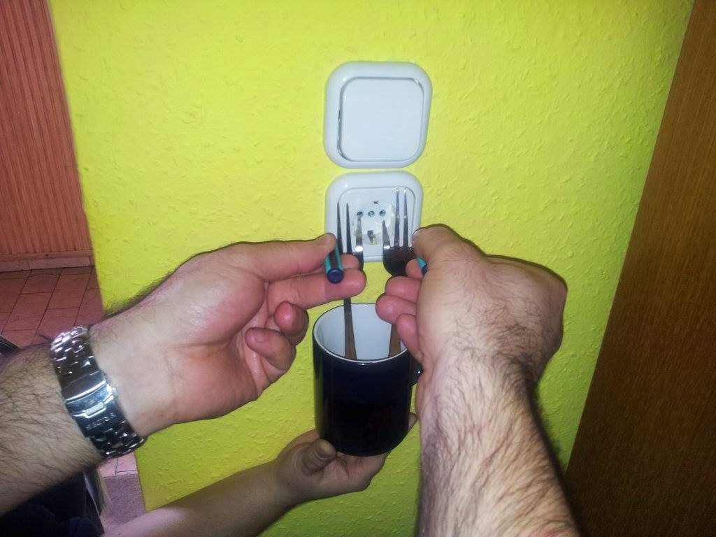

Sziasztok! Egy kis segítséget szeretnék kérni. Kicsit olvasgattam a neten és a vízbontásnál rábukkantam egy érdekes tényre. Mégpedig váltakozó árammal lehet vizet melegíteni. Vajon nagyobb hatasfokot érnék el vele mint egy mezei vízmelegítővel? Hol tudnék ennek a témanak kicsit komolyabban utána olvasni?
Kicsit továbbgondolva az ötletet:
A desztilált víz ugyebár nem vezeti az áramot. A víz dipólus molekula. Tehát, ha egy molekula egy elektromosan váltakozó erőtérbe kerül, akkor a vízmolekula elkezd forogni. Mint a mikronál. Javítsatok ki ha tévedek. De lehet, hogy eleve rossz a logika.
(#) Bakman válasza harsanyl870810 hozzászólására (») Máj 4, 2019 / 2
A hagyományos fűtőbetét a befektetett energia közel 100 %-át hővé alakítja.
Váltakozó árammal direkt melegítve a vizet, eltekintve az érintésvédelmi probémáktól, bizonyos mennyiségű víz hidrogénre és oxigénre bomlik, ami a befektetett energia egy részét elviszi (veszteség), miközben a melegítés a cél.
Fel lehet találni újra a mikrohullámű sütőt csak kérdés, mi értelme. Az elektronika eleve veszteséget okoz, ismét a hagyományos fűtőbetét hatásfoka alatt vagy.

A "Váltakozó árammal direkt melegítve a vizet" részt a melléklet szerint értettem. Kiemelve a direkt szót.
