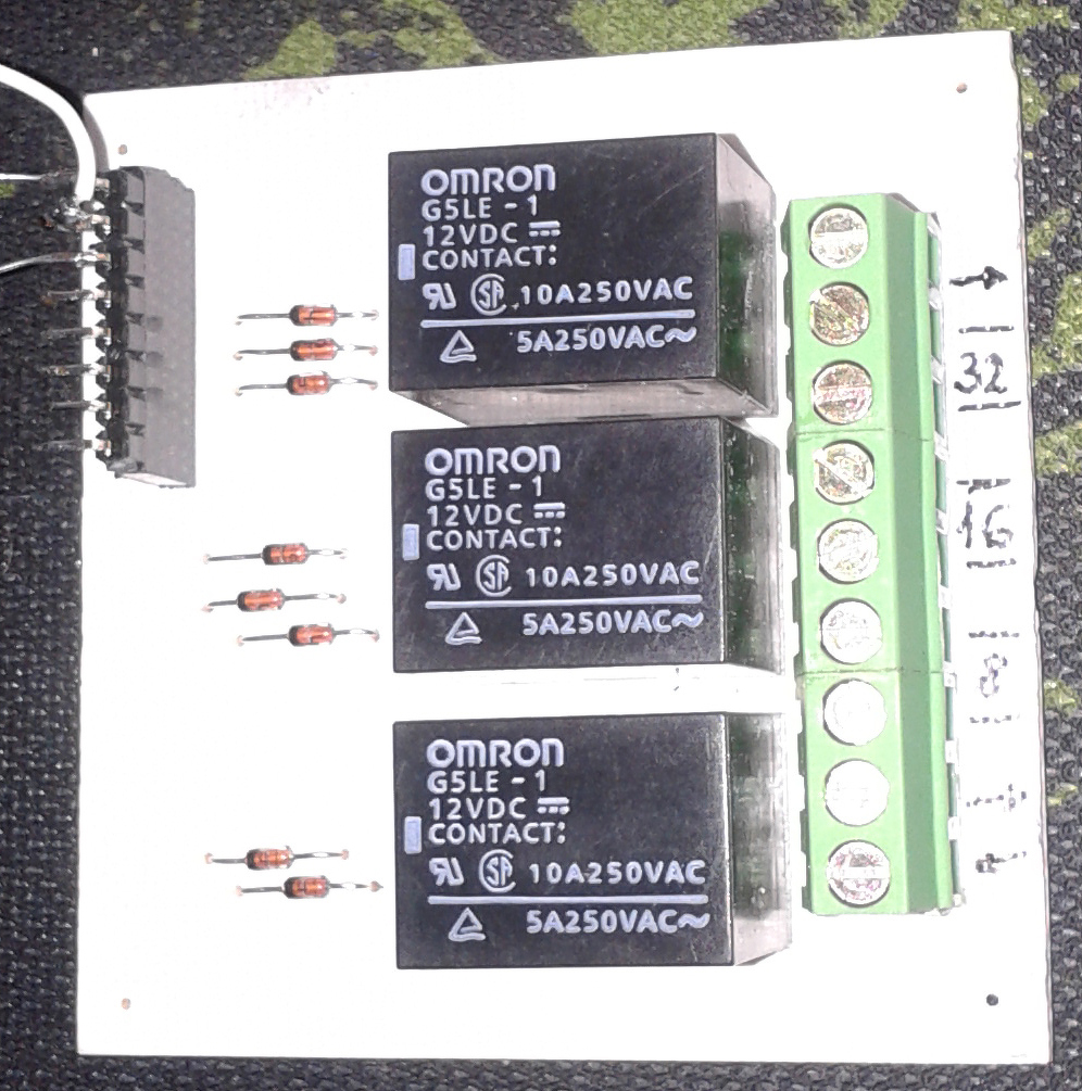

Akkor a fapadosom alakulásáról.

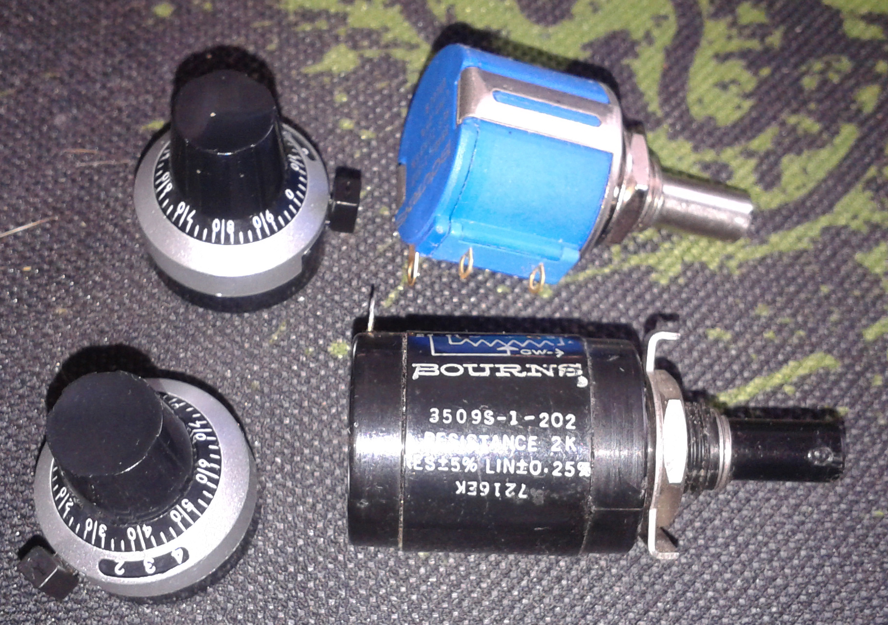

A túlzott disszipáció elkerülésére olyan trafót tekerek (hogy csuda) aminek 8-16-32 V-os önálló tekercsei lesznek. Az automata váltásról több, nem részletezett okból lemondtam, helyette egy 6 állású yaxley-vel, kézi erővel csinálom.
A 3 feszültség variációival elég széles tápfesz kínálatom lesz, így végtelen raffináltsággal lesz egy váltóáramú kimenetem is. Amit bármire, főleg arra lehet majd használni, jól jöhet. Az a kimenet is kap egy AC-t mérő kis digi modult.
A képen a spártai kapcsoló modul, diódás kapuzással.
A fő ütőerőt továbbra is az Alkotó társunk elektronikája képviseli majd.
Kicsit finomítottam a 431-es áramát, megváltoztatva a beállító szervek értékét és az érzékelő hídba az egy nagyságrenddel pontosabb ellenállások kerültek.
(#) Kovidivi válasza Orbán József hozzászólására (») Máj 10, 2019 /
Szerintem nem a pontosság a lényeges, mivel egy potival fogod pontosan beállítani, hanem a stabilitás (hő, idő, stb).
A forgatógombos beállítás tetszik, ötletes! Úgysem kell sűrűn azt kapcsolgatni.
A hozzászólás módosítva: Máj 10, 2019
(#) Ge Lee válasza Orbán József hozzászólására (») Máj 10, 2019 /
Ha nem éri nagyobb hőmérsékletváltozás, akkor az LPSU is egész stabil, simán elkéri a 4,5 digites feszültségmérőt, persze ha megcsinálod rajta a változtatásokat amiket írtam. A poti még ami gyenge láncszem, de azt is át lehet kapcsolni egy sok állású yaxley-re, adott értékekre állítva a már emlegetett 0,1%-os ellenállásokból.

(#) Orbán József hozzászólása Máj 10, 2019 /
@ Kovidivi
Így igaz, szerintem is az időbeli stabilitás a lényeg. Valószínű, így is túlteljesíti az elvárásaimat, de egy ritkán kihasznált jó képesség megnyugtató...
@ Ge Lee
Már megcsináltam az összes ajánlott átalakítást.
A trafó nem gond, kis túlzással imádok trafót tekerni. Van néhány szett SM102B, abból egy szolgál majd a tápban. A direkt AC kimenetet nem akarom szabályozni, de U-I-P "indikáló" csajna műszerecske lesz ott is. Aztán egy életre a táp ügyet letudtam. A helipotok jók, egyik Bournsabb, mint a másik.
Kicsit sokat kell tekerni, de dolgozó nyugdíjas vagyok, tudok időt szakítani a beállításokra.

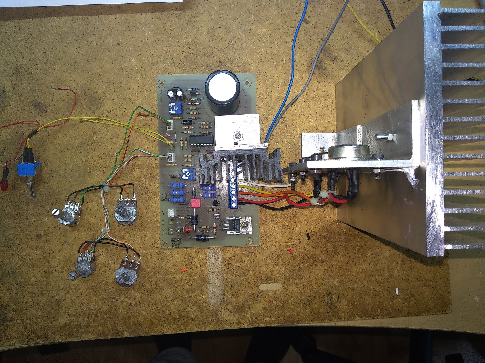

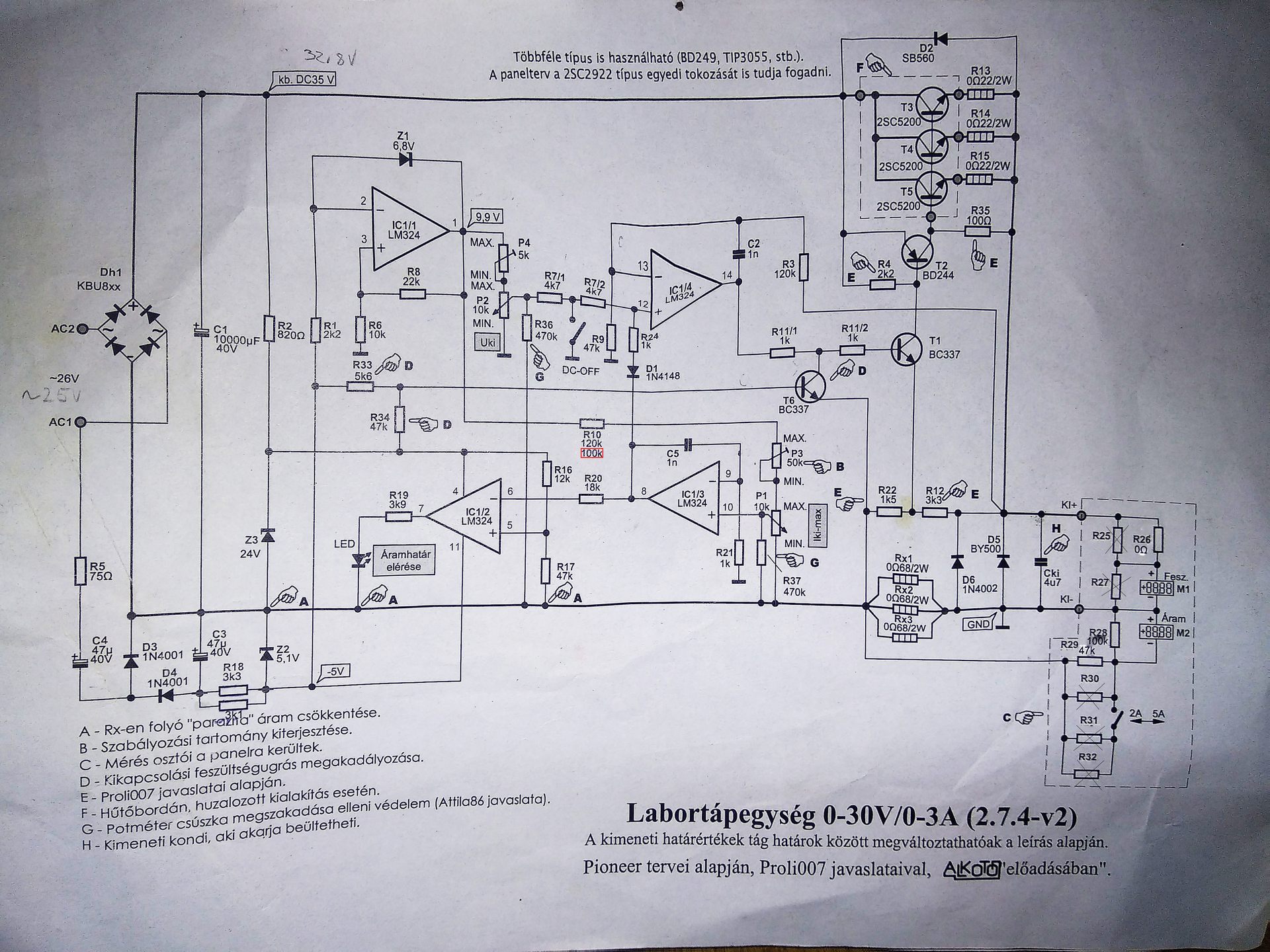

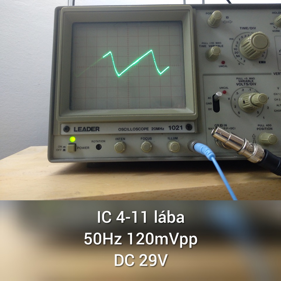

Nagyjából egy éve vetettem fel a problémámat az Alkotó-féle tápommal. (Kimeneten durva lengés hullámosodás terhelés hatására) Akkori legfőbb javaslat az volt hogy a konstrukcióval van gond (hosszú vezetékek a trafó körül). Sokáig nem akartam szétszedni, de nemrég szétkaptam hogy, újraépítsem majdnem nulláról. Kezdetnek a trafót eltávolítottam az áramkör közeléből és rövidre vágtam az áteresztőkre menő vezetéket. A hiba így is fennáll. Aztán IC tápját és annak jelalakját mértem. Már itt megbukott a dolog. Képen látható. Még mielőtt bármit is csinálnék rá néznétek hogy mi okozhatja ezt a jelalakot már az ic tápon.
(#) Hp41C válasza Electricboy hozzászólására (») Máj 11, 2019 /
Az IC tápfeszültsége szűretlen. Közvetlenül az IC táp lábai közé tegyél 100nF kerámia kondenzátort. Továbbá nem árt Z2 és Z3 -mal párhuzamosa egy kis puffer sem (10 .. 47uF).
Ezenkívül ellenőrizd le a Z2 áramát, minden lehetséges üzemállapotban meg kell lennie a -5.1V -os tápfeszültségnek. Ugyanígy nézd meg a +24V -os tápfeszültségét is.
Nekem más műveleti erősítő alkalmazásakor a Z2 árama lecsökkent és nem állt elő a negatív táp megfelelően.

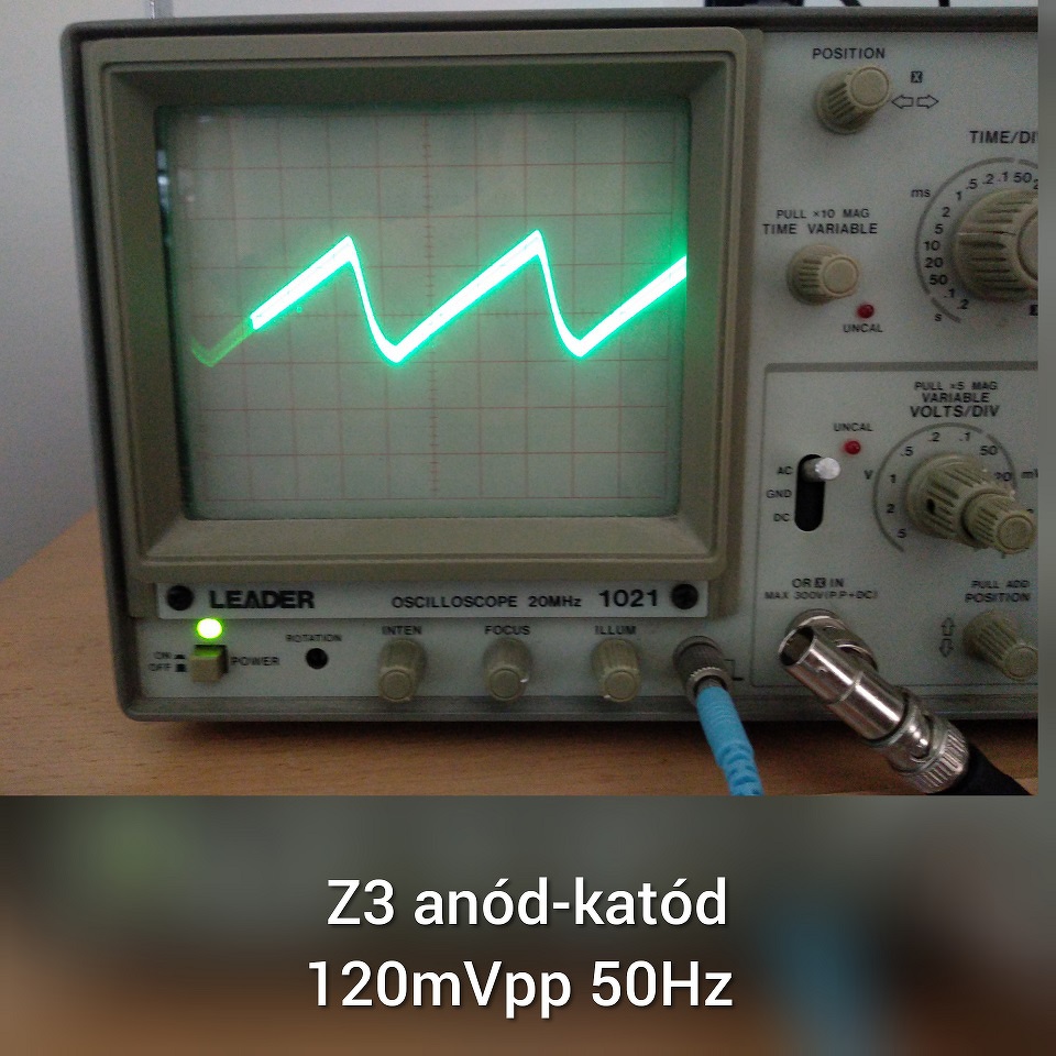

Valóban szűretlen, akkor viszont ez jó jelalak az IC táp lábon? Most mértem a -5.1V helyett nálam -4.7V van, egy korábbi javaslatra R18-at lefeleztem így annak értéke 1.55K a rajzon ezt jelöltem, a 24V ág az 24.1V. Közepes terhelés esetén is stabilak ezek az értékek.
A hozzászólás módosítva: Máj 11, 2019

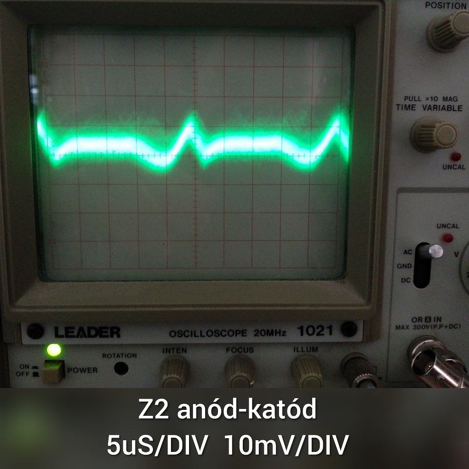

Sajnos a oszcilloszkóp képről a legfontosabb adatok nem olvashatók le: Mekkora a jel nagysága, és frekvenciája, melyik ponton mértél.
(#) Electricboy válasza Hp41C hozzászólására (») Máj 11, 2019 /
Odaírtam a kép alá az adatokat IC 4-11 lába között mértem szkóppal. 120mVpp a jel amplitúdója, és 50Hz a frekvenciája. 50mV/DIV, 5ms/DIV
Az említett szűrőkondenzátorok segíthetnek.
Mérd meg a -5.1V -on és a +24V -on is a váltakozó feszültség komponenst.
Rendben köszönöm az eddigi segítséget is, holnap jelentkezem az adatokkal.

(#) pucuka válasza Electricboy hozzászólására (») Máj 11, 2019 /
Tipikus brumm feszültséget látod, csak fejjel lefelé. A 120 mV is nagyjából stimmel. Az áteresztó tranzisztor, vagy FET után is lesz valamennyi, de az azért jóval kisebb.

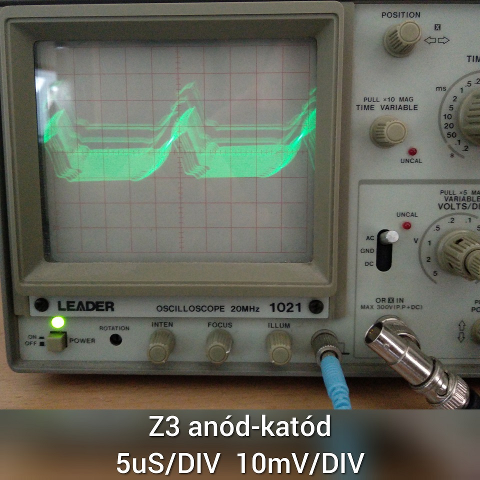

Nyákterv Alkotó-által tervezett sokak által után épített terv. Ma is mértem kicsit ami furcsa volt hogy kis terhelésnél is már a C1 pufferen a képen látható jelalak keletkezett, terhelés levétele után újból "sima" lett. A tegnap kért -5.1 és 24V-on lévő AC komponenst is csatolom. Még nem puffereltem pluszban semmit. Amit eddig csináltam már: végignéztem már minden ellenállást kicseréltem a pufferkondit, IC-t, próbából Z2vel párhuzamosan kötöttem egy 47µF kondit, de eddig egyik sem segített.
(#) pucuka válasza Electricboy hozzászólására (») Máj 12, 2019 /
A szkóp beállításánál figyelj oda a fényerő fókusz beállítására, mert pl egy vastagabb vonalról nem lehet eldönteni, hogy gerjedés, vagy csak fényudvar. Felesleges akkora fényerő, hogy olvasni lehessen mellette.
Ajánlom figyelmedbe
(#) Electricboy válasza pucuka hozzászólására (») Máj 12, 2019 /
A telefon miatt kellett magasabbra venni a fényerőt alacsony frekvencián villog is ugye, nehéz fotózni. A képekről meg lehet állapítani hogy ez gerjedés, azért van egy mérési pontról két mérés is. Köszi a javaslatot!
