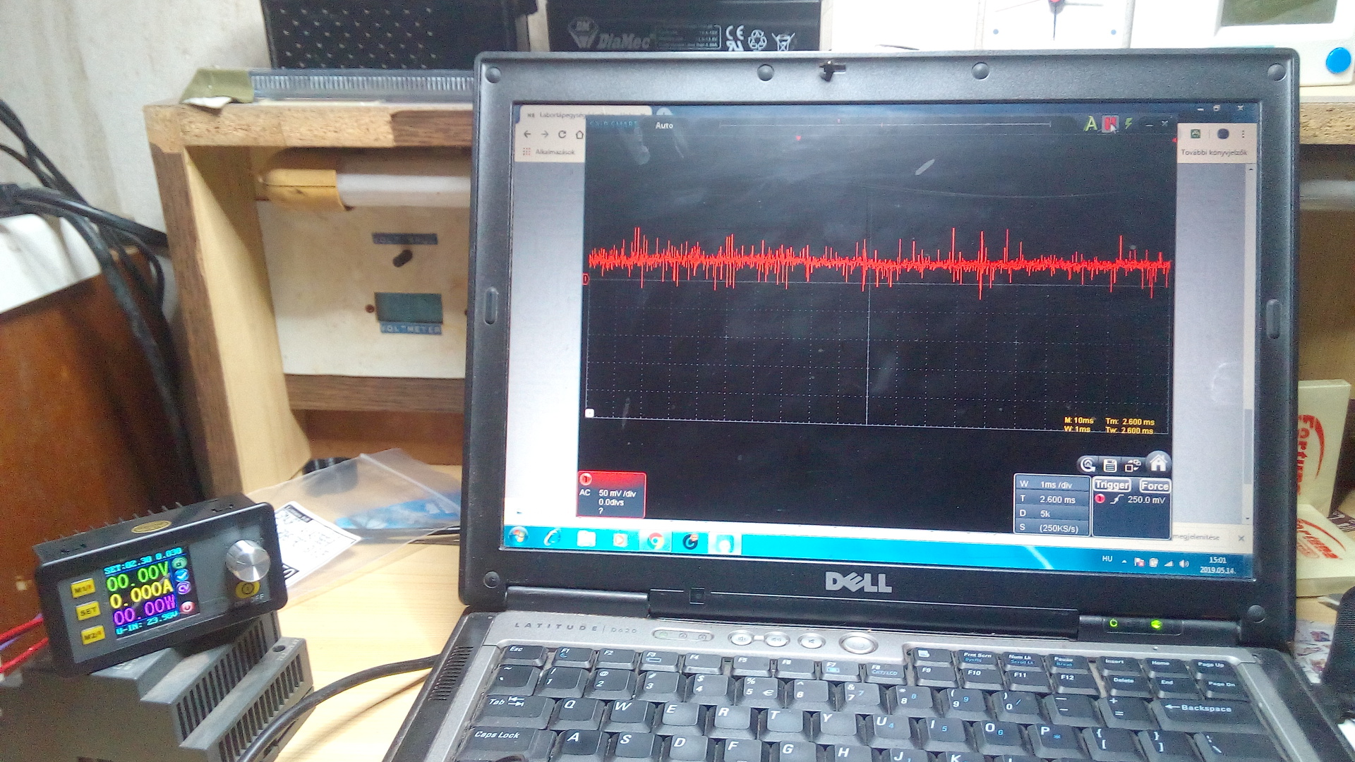

Kb. 2 hónapja érdeklődtem itt egy kínai digitális tápegység kapcsán.
Valaki azt kérte, ha megjön, készítsek róla oszcilloszkóppal méréses képet.
Csatoltam a képeket. Terhelés nélkül, minimális terheléssel, multiméterrel ellenőrizve.
Nos az tisztán látszik, hogy nem egy labortáp. A beállított és a saját maga által mért értékek sem egyeznek. Mint ahogy a szkóp és a multiméter is mást mutat. Az a jó ebben, hogy meghagyták nekem a választás jogát, hogy melyiknek higgyek.
Viszont a kimenet simítása szerintem kielégítő. Kapcsoló üzemű tápról delejezve terhelés nélkül is minimális a zavarjel, egy egyszerű LEd-el terhelve szinte kisimul teljesen.
Igazi terhelés próbát még nem csináltam vele, de szerintem az én igényeimet (és még nagyon sok amatőrét) tökéletesen kielégíti. Az ára pedig verhetetlen.
(#) Ge Lee válasza sonajkniz hozzászólására (») Máj 14, 2019 / 1
A szkópot kapcsold át DC helyett AC állásba, és az 500mV/osztást pedig 50mV/osztás állásba vagy még kisebbe, ha tud annyit a szkóp, és úgy nézd meg.

(#) sonajkniz válasza Ge Lee hozzászólására (») Máj 14, 2019 /
Megtörtént.
Az eredmény képekben. Érdekes, hogy bekapcsolás után, nyugalmi helyzet és a terhelés levétele utáni nyugalmi helyzet eltérő, míg a terhelés levétele utáni, és a kikapcsolt csaknem azonos.
Eléggé szőrös a konverter jele, azt nem mérted meg hogy mondjuk 1A-nél hogy néz ki a kimenet. Ez itt a képen egy szimplán labortáppá átalakított PC táp, ennek közel sincs olyan szőrös a kimenete, de az látszik, hogy a primer puffer mennyire kevés, 3A-nél több mint fél voltos csúccsal (bal kép) ott van a brumm a kimeneten. Viszont az üzemi freki zavarjele (jobb kép) alig több 20mV-nál.

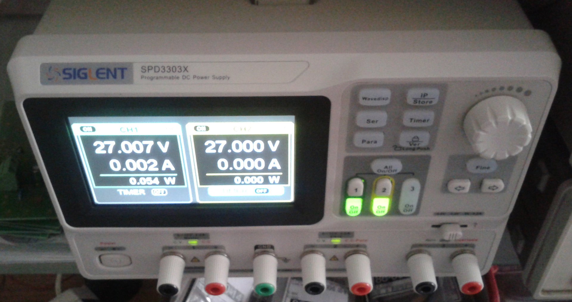

(#) Orbán József válasza Kovidivi hozzászólására (») Máj 14, 2019 /
Cserét kérek, nem várom meg, meggyógyul-e...
Órák múlva is ilyent játszik:
(#) Kovidivi válasza Orbán József hozzászólására (») Máj 14, 2019 /
A 2mA-re gondolsz, ami valahova elfolyik? Meg hogy elmászik a feszültség? Pedig jónak tűnik kinézetre. Szerintem már túl okos, ez lehet a baj.
A képen látható, ha kiadom a kimenetre a feszültséget, 2mA "fogyasztást" mutat és a kimeneti feszültség megemelkedik 6-8mV-al. A Ch2 oldal meg nem csinál ilyent, az papírforma szerinti is.
Egy e.mérnök barátomnak is ilyen van, nem csinál a gépe ilyen kunsztokat...
(#) Ge Lee válasza Orbán József hozzászólására (») Máj 15, 2019 /
Szerintem nem a táp hibája hanem a műszeregységé, nekem is van egy olyan abból a 100V/10A-es olcsó kínai egyben kijelzőből, hogy bekapcsolom a tápot, és van hogy nullát mutat, de amikor olyan kedve van akkor 20mA fogyasztást ami ugye nincs is.
(#) Orbán József válasza Ge Lee hozzászólására (») Máj 15, 2019 /
Nem. Reagál a mutatott értékre, ha pl. 10mA-re állítom a kimeneti áramot és kiengedem a kapcsokra, észrevehető az a lassulás, ami alatt hosszabb ideig áramkorlátozás történik, mire eléri a pl. 30V-ot...
Mintha a kimenetre kötött kondenzátor szivárogna és konstans 2mA-t vesz fel.
De, hogy a kiadott feszültség miért emelkedik meg egyúttal 6-7mV-al, arra nem tudok magyarázatot, pedig érdekes lehet...
(#) pucuka válasza Orbán József hozzászólására (») Máj 15, 2019 /
Nincs stabil állapotban a szabályozás, mondhatni "túlszabályoz". Ez azt jelenti, hogy a tápnak bizonyos feltételek között negatív kimeneti ellenállása van. Ez piszokul nem jó, mert ez instabil állapot, hatása "ismeretlen eredetű" gerjedéshez vezethet. (meg a zéner kivégzéséhez)
