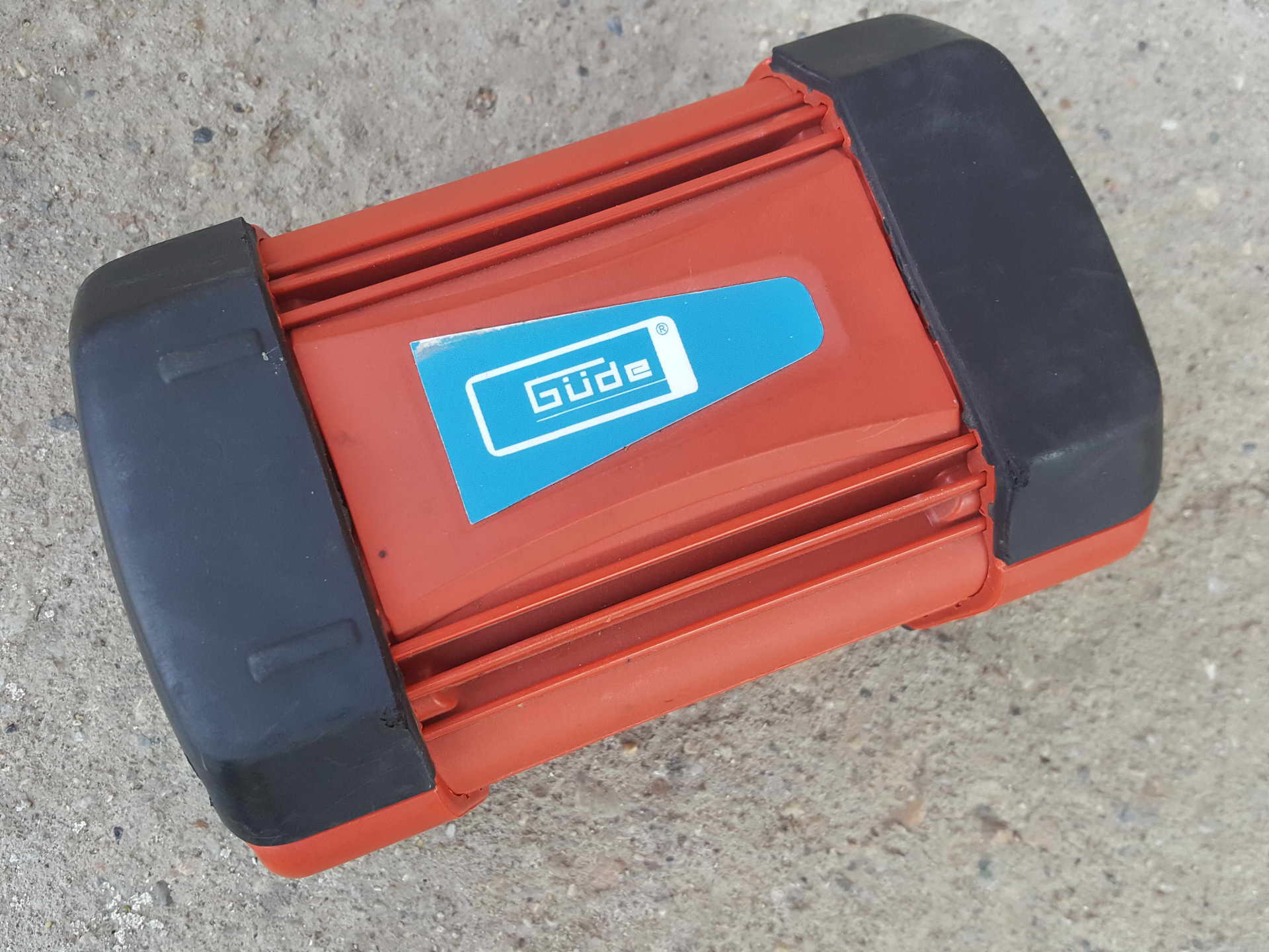

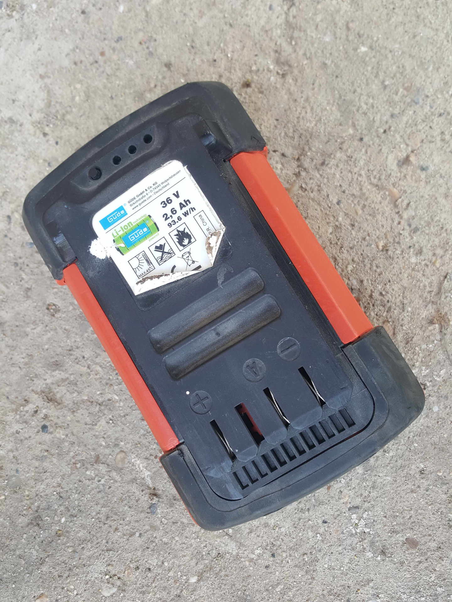

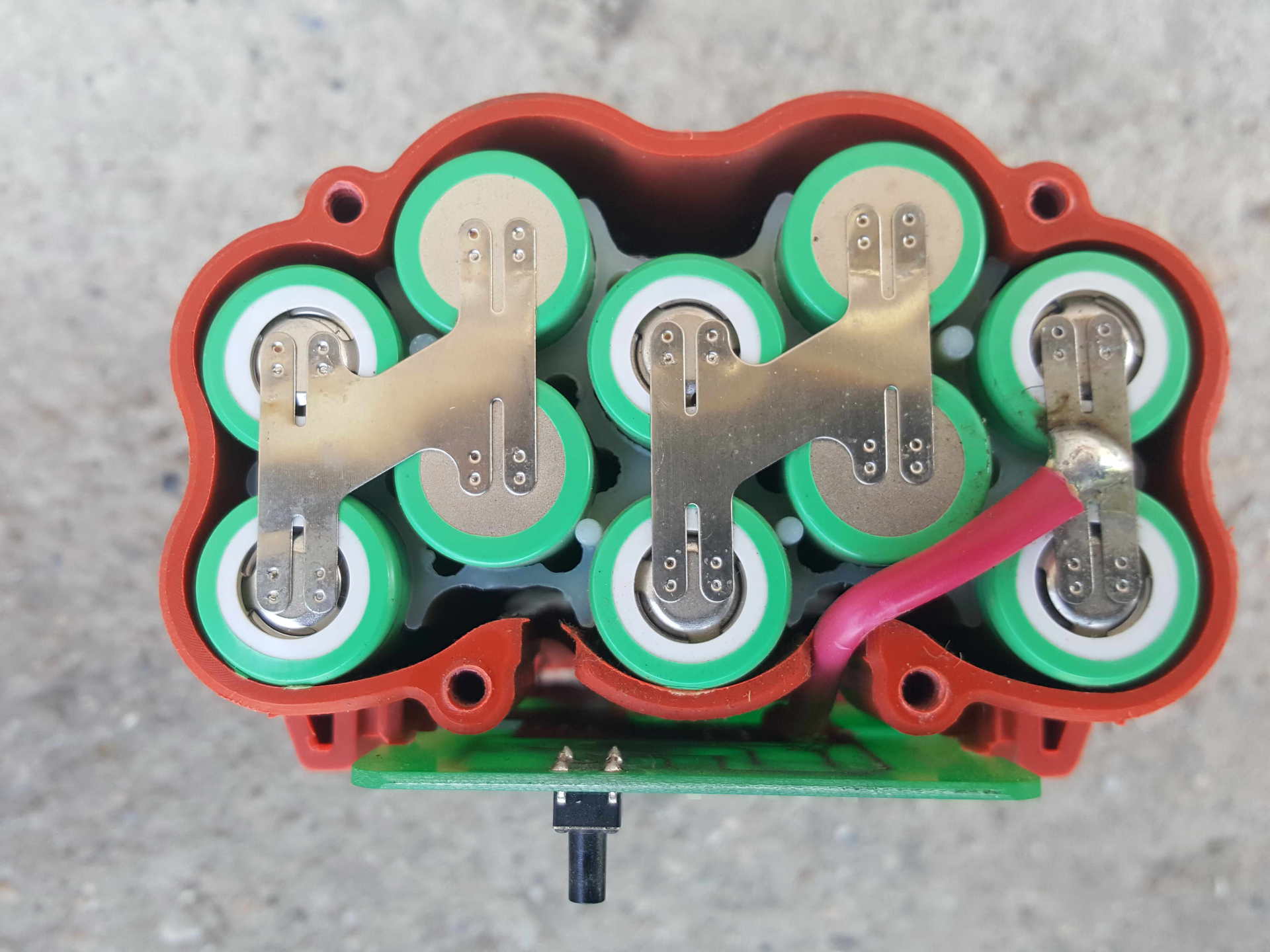

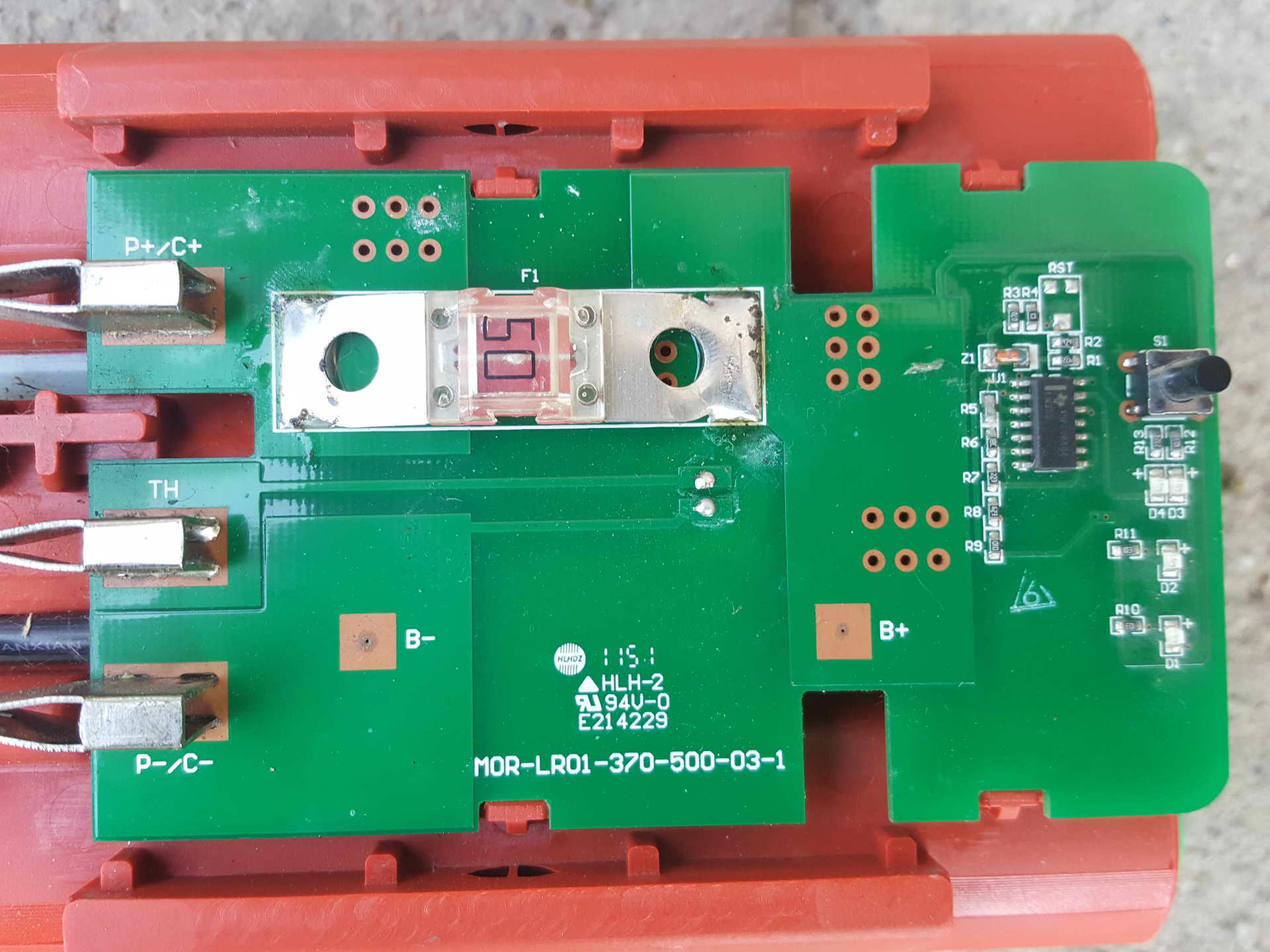

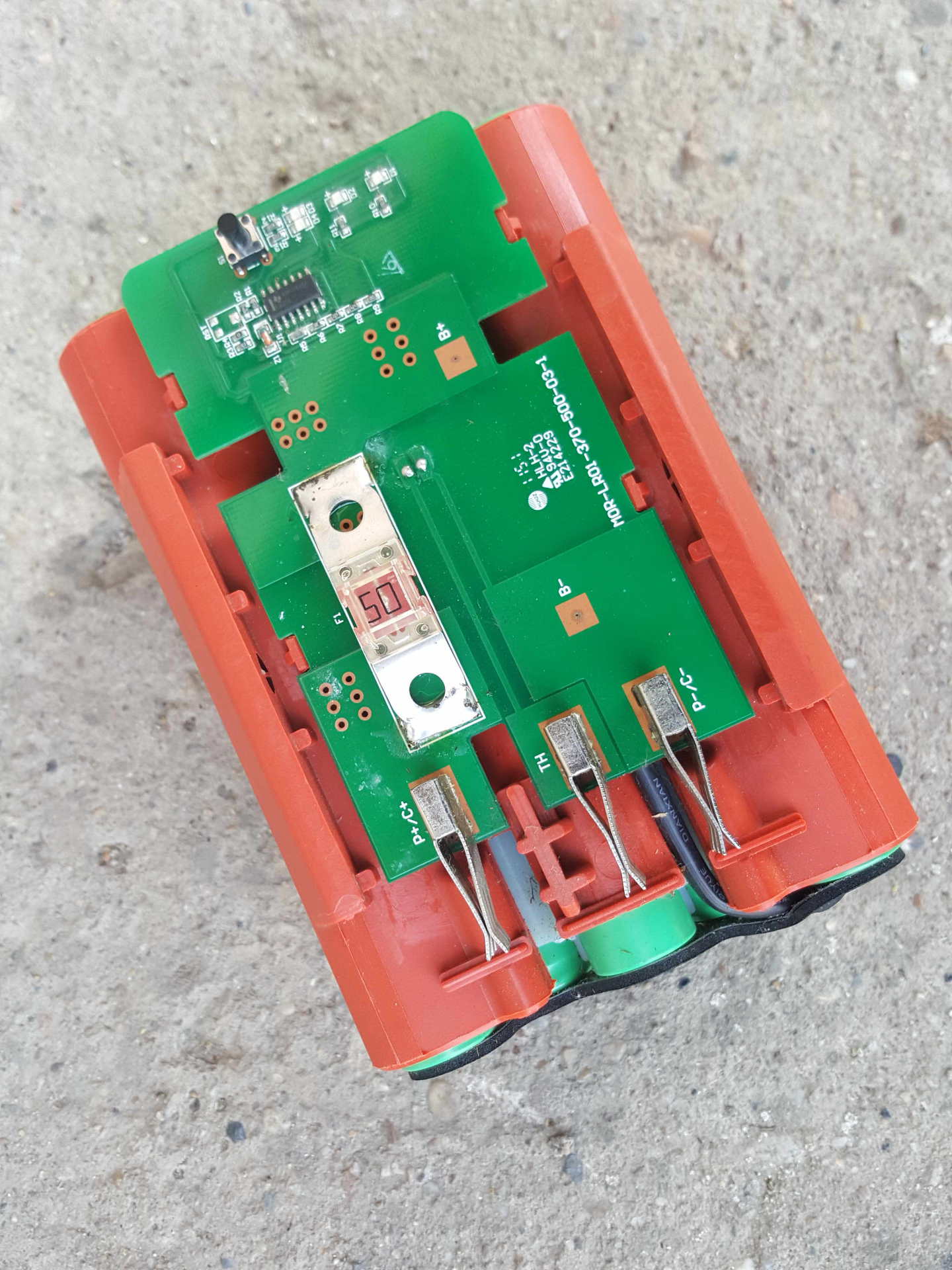

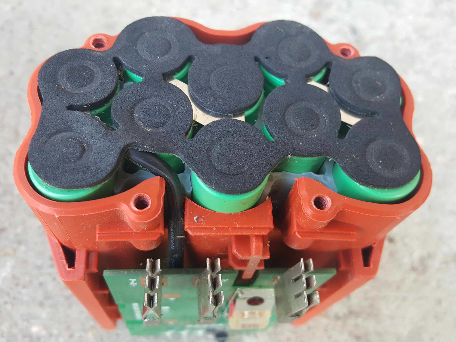

Szia! Tudom erről az akksiról volt már itt kérdés, de ebbe 20db cella van. És akkor milyen külső tápegység kellene a fűnyíróhoz, hogy ne ezzel az akkumulátorral kelljen használni, mert ez alig bírja 5 percig pedig az jelzik a led-ek, hogy full teli van. Mert akkor az eb*y -es 36V-os nem jó hozzá amiket itt linkeltek. Köszi!
(#) msandor77 válasza every hozzászólására (») Ápr 21, 2019 /
Szerintem 42V-os töltő kell hozzá. A 36V a névleges feszültsége.
(#) Kovidivi válasza msandor77 hozzászólására (») Ápr 21, 2019 /
Szerintem ő a fűnyírót akksi helyett tápegységről akarja használni. Én megmérném a fűnyíró áramát terhelés mellett először is.
(#) every válasza Kovidivi hozzászólására (») Ápr 21, 2019 /
Igen, tápegységről akarnám. De ha akksis a fűnyíró, akkor hogy mérjem meg? Hogyan rakjam bárhova is a műszert, hogy ne kelljen szét szedni a gépet.
(#) Kovidivi válasza every hozzászólására (») Ápr 21, 2019 /
Kábellel? Mivel az akksipakkot szétszedted, meg tudod szakítani az érintkező és a cella között valahol.

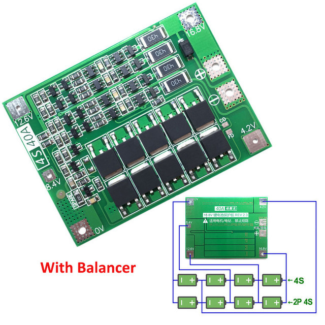

(#) kovacsj76 hozzászólása Ápr 29, 2019 /
a kérdésem az lenne hogy ebben a védelemben van-e balaszer?
És ha nincs akkor milyen töltő kéne hozzá.
(#) vargaf válasza kovacsj76 hozzászólására (») Ápr 29, 2019 / 1
Ott a felirat: With balancer, balancerrel!
(#) kovacsj76 válasza vargaf hozzászólására (») Ápr 29, 2019 /
Akkor lehet simán 18v rol járatni?
(#) msandor77 válasza kovacsj76 hozzászólására (») Ápr 29, 2019 /
16,8V kell neki szerintem
Bár nem linkelted az adatlapját, megkerestem:
„4S 16.8V 40A lithium battery protection board
Scope: Nominal voltage of 3.6V, 3.7V lithium battery (including 18650,26650, polymer lithium battery)
Product Size: 45 * 55 * 3.4mm
Charging voltage: 16.8V - 18.1V”
Oda van írva: 16,8 - 18,1 V
A hozzászólás módosítva: Ápr 29, 2019

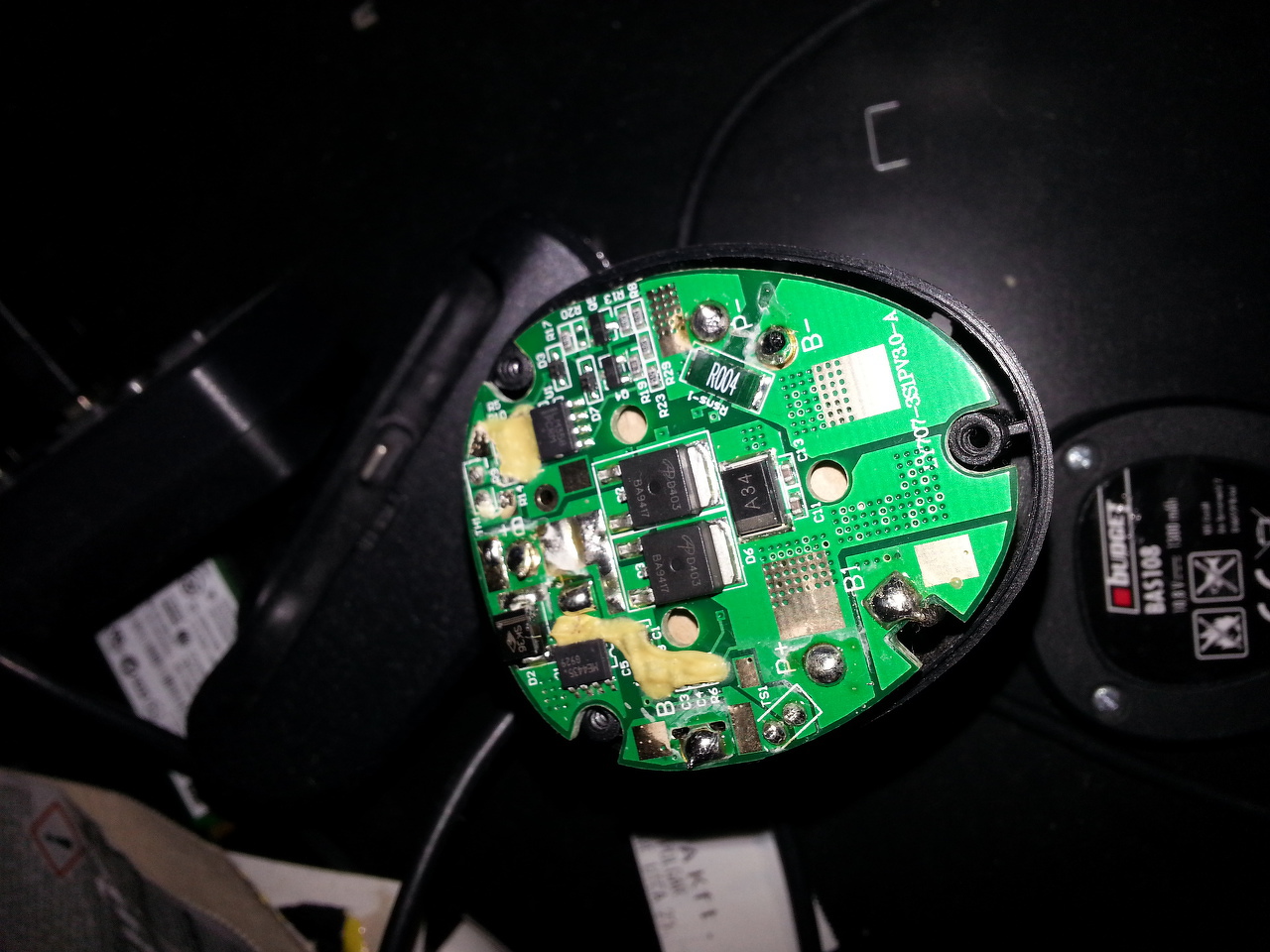

(#) lujolajos válasza szarkazsolt hozzászólására (») Máj 24, 2019 /
Szia. Mi volt a gond?
ugyanez a hibája az enyémnek is.
Budget 10.8v akkus csavarozó BAS108

(#) Patópali válasza kovacsj76 hozzászólására (») Máj 30, 2019 / 1
Ez egy balanszer! LI-ION töltő kell elé ami szabályozza a töltő áramot a töltöttségi foknak megfelelően!
A paneled csak arra figyel, hogy az akkucellák egyformán legyenek töltve.

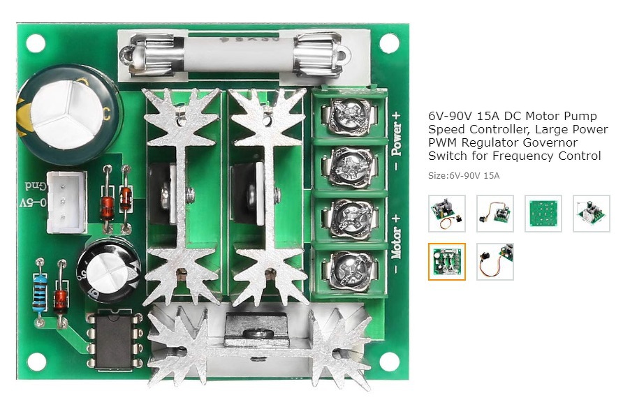

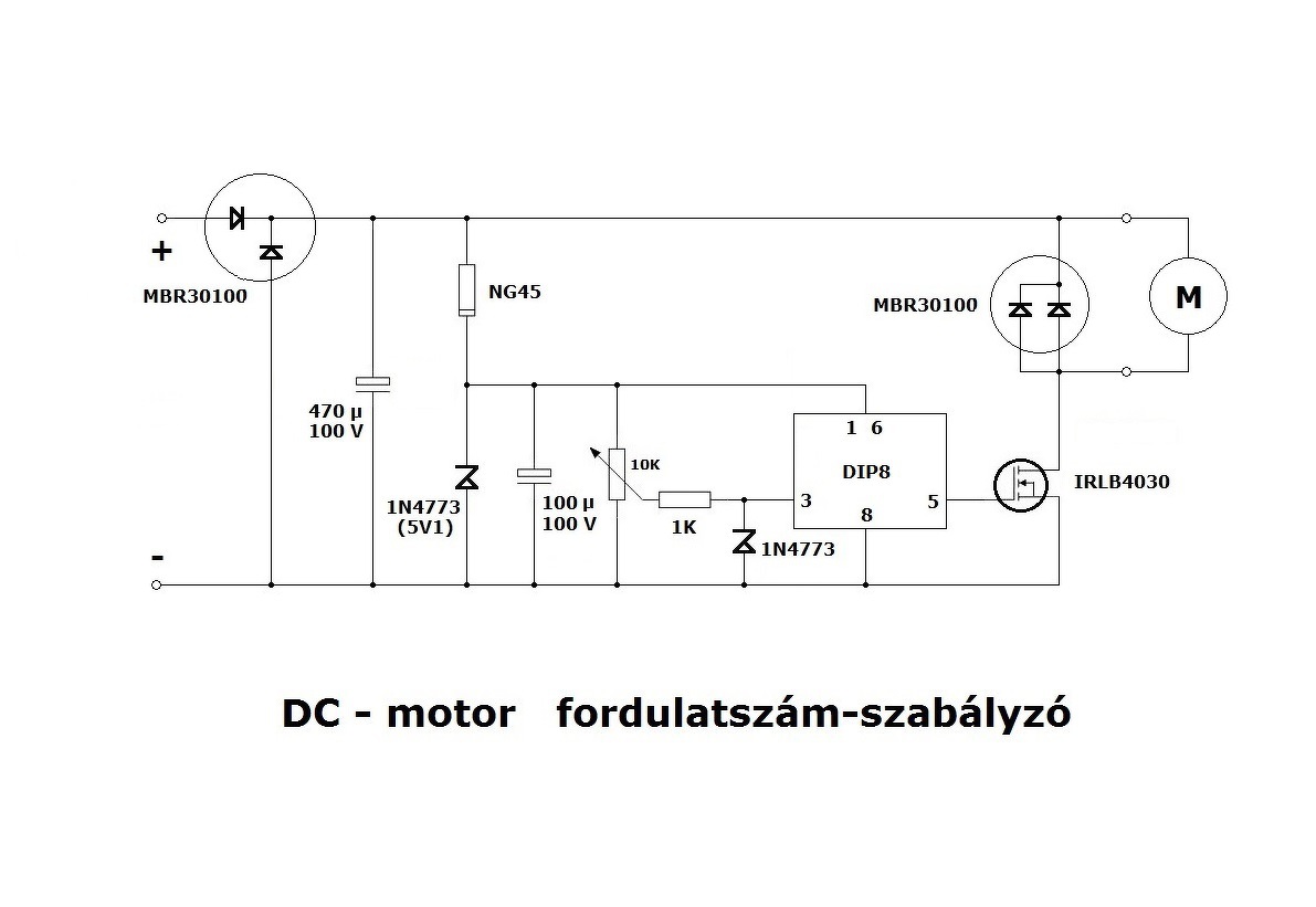

(#) Römi hozzászólása Jún 3, 2019 / 1
Kedves Fórum-társak !
Igaz, nem közvetlen akku-téma, de akkus géppel kapcsolatos:
Valaki meg tudja mondani hogy a mellékletekben
milyen típusú lehet a vezérlő IC? Adatlapot keresnék.
Ez egy Ebayes eszköz, a típusjel le van takarítva !
A kérdés lényege: ki lehet-e egészíteni lágyindító funkcióval:
Esetleges max.fordulaton indításkor se az akku túláram-védelme
ne szóljon közbe, se a powerMOSFET ne emelje kalapját ?
(#) pipi válasza Römi hozzászólására (») Jún 3, 2019 /
Szerintem ez egy mikrokontroller, a benne lévő progi nélkül lényegtelen a tipusa.
Megpróbálhatod a 3-as láb és a föld közé betenni egy nagyobb elkót, így bekapcsoláskor olyan lesz mintha a poti le lenne tekerve, és lassan nő a vezérlővesz a poti aktuális állásáig.
Hátránya, ha rövid ideig van kikapcsolva, akkor hatástalan amig a kondi ki nem sül(betehetsz egy diódát is a 3-as láb és a 470mikró pozitívja felé, így gyorsabban kisül) , illetve a poti tekergetésre lassabban reagál.
(#) Römi válasza pipi hozzászólására (») Jún 4, 2019 /
Köszönöm hasznos tanácsaidat, próbálkozom megvalósítani az elképzelést.
