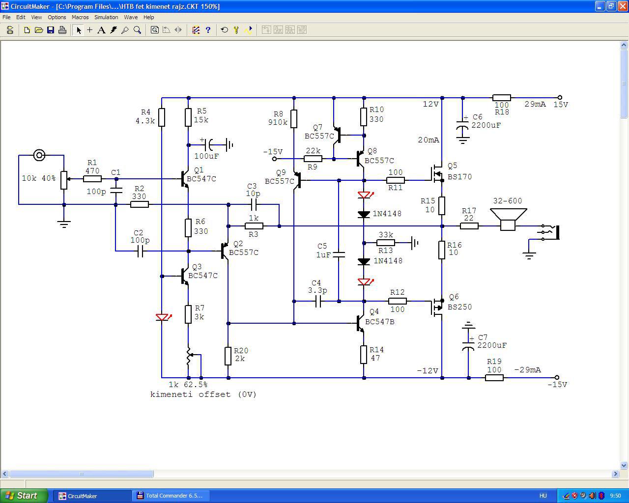

Erről nincs szkóp fotóm, de egy pufferkondi feltöltési folyamatáról van (3. kép) Amit keresztmodulációs torzításnak nevezel, az szerintem abból adódik, hogy nem azonos a tápelnyomási tényező a pozitív és a negatív tápra nézve. (2. kép)

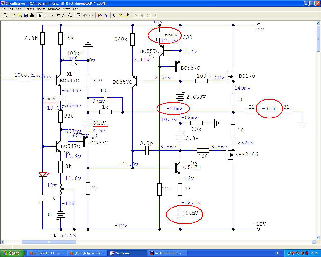

Újra átgondoltam a kapcsolást. Az a hidegítő kondi a visszacsatolásban nem jó, meg lehet csinálni DC csatoltra ezt is. Sokat molyoltam a tápelnyomással, végül kihagytam belőle minden "találmányt" és újítást. Minden fokozat kapott áramgenerátort, vagy külön tápszűrést. A bemeneti fokozat a legkritikusabb (Q1), ennek a bázisa csak a bemeneten lehet és az emittere csak a vcs. tagon. Azt gondolom ez a tranzisztor megfelelően ki van szolgálva ebben az elrendezésben.
Egy újítás azért mégis van a kapcsolásban. A nagyjelű tranzisztor bázis áramát után húzza Q9. Ennek az a lényege, hogy így Q1 áramát kiejti. Teljes kivezérlésnél 1 uApp Q1 áramváltozása, csak előtorzított áram jelenik meg rajta. A THD 6-10 dB-el csökken a szimulátor szerint és ez teljesen ingyen van. Ge Lee.... kipróbálhatnád a HTA-n, mindössze egy tranzisztort és egy ellenállást kell belebarkácsolni utólag. Kíváncsi lennék milyen irányba viszi el hangot, szerintem ártani nem árthat, nagyfrekvenciásan nem borítja fel az egyensúlyt. C1, C2 szükségességét szintén meghallgatással kell eldönteni. Ártani is tudnak és használni is. Az szokott kijönni, hogy mérve jobb, hallgatva rosszabb ha benne van az aluláteresztő. Csinálok egy kísérleti nyákot és majd beszámolok a mérésekről.

Ez is jó mint sok ötleted. Kicsit belerondítok ha nem baj. A Q4 tranzisztor a környezeti hőmérsékletet követve ofszetfeszültséget kelt a kimeneten. Ezt az R20 áramgenerátorra cserélésével ki lehet küszöbölni, tehát a T2 munkaellenállása áramgenerátor. De akkor már miért is ne szinkronba menjen a T1 áramgenerátorával. Ezt még fokozva lehet finomítani.
Lehet hogy túl lihegem, mert ezek az erősítők szomában üzemelnek, így nem túl nagy hőmérséklet különbséget kell elviselniük. De ezek csak gondolatok.

Köszönöm az észrevételed, jó, hogy felhívtad erre a figyelmem. Kár, hogy nem lehet a tranzisztorok hőfok függését szimulálni, de meg lehet oldani fesz. generátorokkal.
Mondjuk emelkedjen a környezeti hőmérséklet 30 fokkal, akkor csökkennek 66 mV-al az Ube feszültségek. Sorjában leszimuláltam az áramváltozás keltette offset drifteket. Q1-et és Q2-őt eleve össze akartam ragasztani, így azok együtt melegszenek, mint látszik, kivonódik egymásból Ube fesz. Q3 és Q7 melegedése már valóban problémát okoz. Megoldásnak tűnik az is, ha az áramgenerátor LED-jét két diódára cserélem. Így már csak 0.18mV x K driftet mutat. Tovább nem érdemes szimulátorozni ezt a kérdést, kipróbálom a gyakorlatban (fagyasztó spray, hajszárító, napsütés, mélyhűtő ).

Majdnem aludtam rá egyet, de nem hagyott nyugodni ez a drift. És akkor "beugrott", hogy meg kell tükrözni a nagyjelű fokozat tranzisztorát és így használni áramgenerátorként. Nagyon jónak tűnik így és maradt 9 tranzisztoros a kapcsolás. Nem akarom elbonyolítani, mert az nem szokott jól elsülni.
Termikus kapcsolatba kell hozni (össze kell ragasztani) egymással Q1+Q2-őt, Q3+Q8-at és Q4+Q7-et. Bármekkora hőmérsékleten 1mV-on belül marad a kimeneti offset. A tápelnyomása DC-re nézve 0.5 mV/V körül van.
