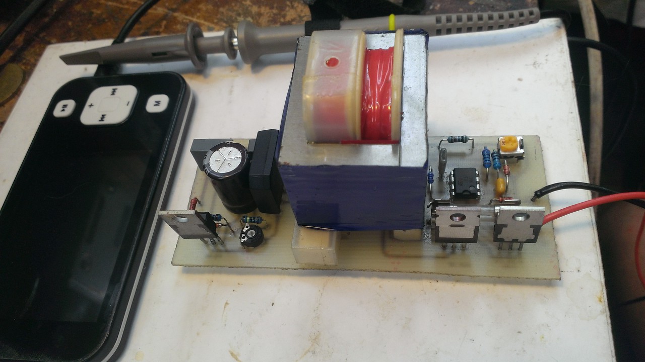

Elkészült a harmadik példány is. Az alkatrészekhez igazítom a nyákot közben optimalizálom az elhelyezést is

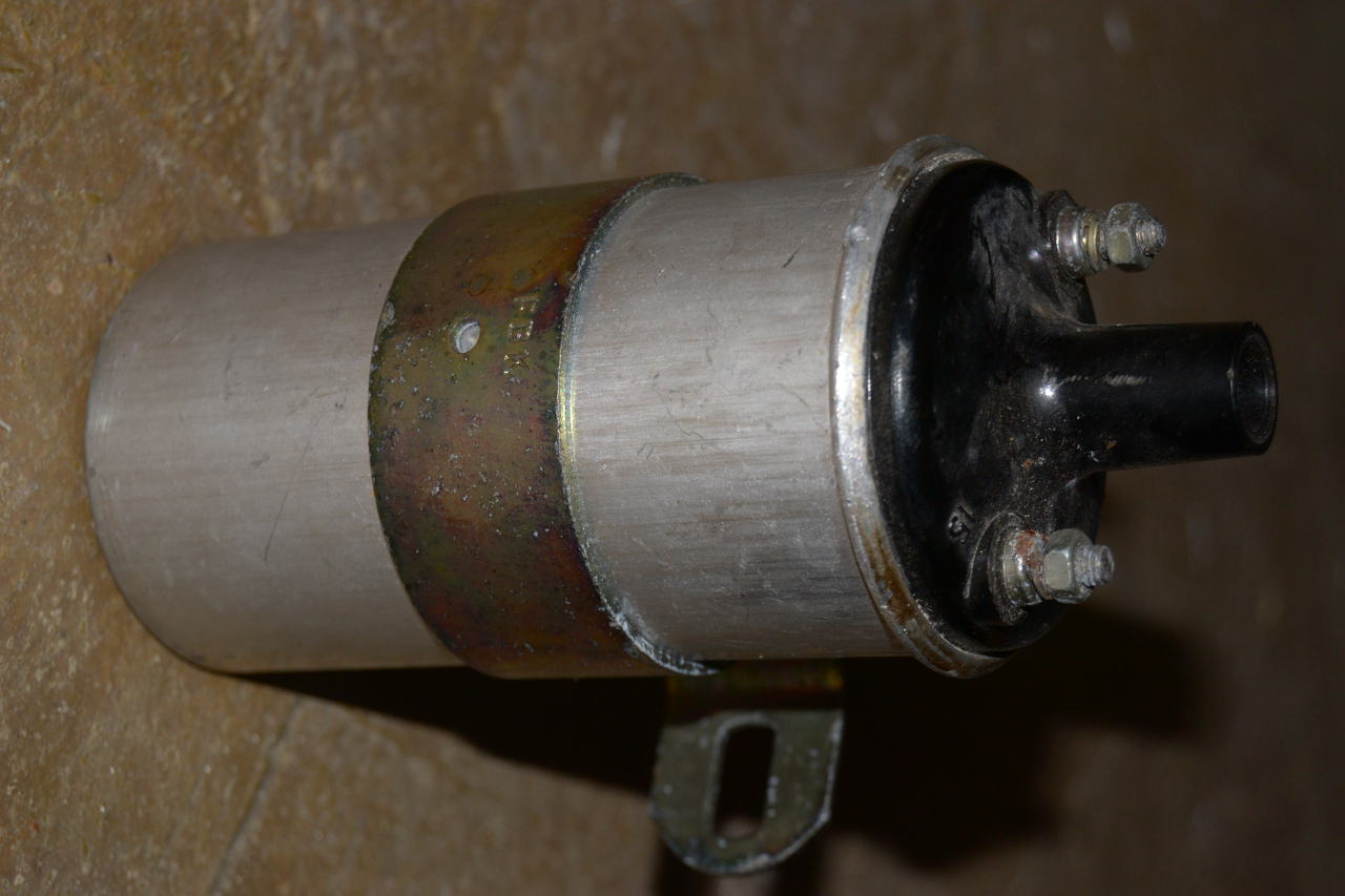

Úgy tűnik a gyújtó trafó nem ad szikrát. Én egy törött vezeték miatt nem kaptam szikrát
Nem olyan sok lehetőség van a nagy fesz oldalon

(#) Bender válasza erdgab hozzászólására (») Aug 22, 2016 /
Szereztem két ilyet. Talán trabanté lehetett. "12V 8352,3/08 DDR-GDR-RDA" van az aljára írva. Ez jó lehet?

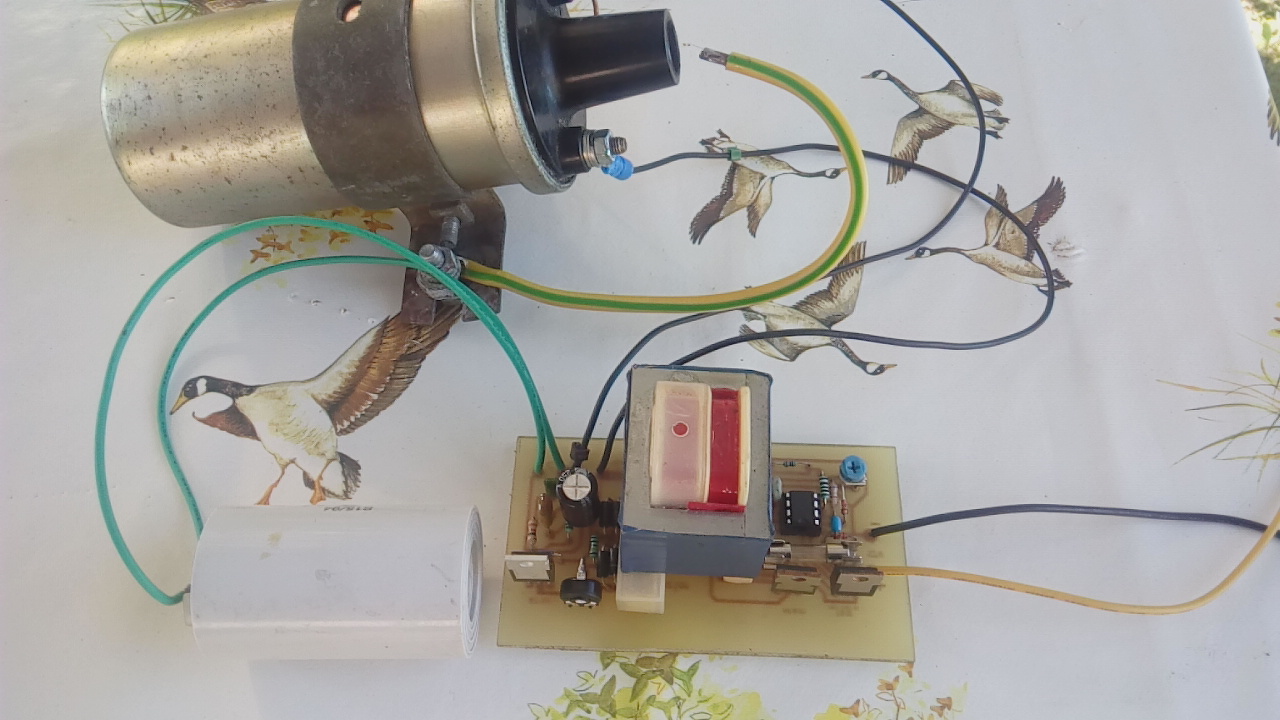

(#) erdgab válasza KKobra hozzászólására (») Aug 22, 2016 /
Szépen kivitelezett panel!Csak egy észrevétel,bár nem látom a képen,az a zöld-sárga vezeték csak akkor köthető oda,ha a trafó 15-ös pontja össze van kötve a trafó fém házával,ekkor már használható testvezetéknek.Az inverterben használt trafó (kár,hogy már nem lehet kapni L..ben) tökéletes,a szekunderéből letekerve elérhető vele a kondenzátoron akár a 600V is.Ezzel a kis trafóval + gréc+ 1000µF/25V kondenzátor még a készülék hálózati táplálása is megoldható.Ha ezek tudott dolgok akkor bocs,hogy téptem a számat!

(#) KKobra válasza erdgab hozzászólására (») Aug 22, 2016 /
Köszönöm az elismerést. A dobozban össze van kötve a trafó fém háza és a 15-ös pont
A képen látható darab trafója nincs módosítva a gréc után 384V mérhető.
Az első darab ami készült egy normál 12 voltos táppal üzemel (egy 12V trafó +egy gréc nincsen puffer kond)i. Tesztelve a labortáppal volt nyugalmi áram felvétele 85mA a mikor szikra van 120mA ezt bírnia kell egy sima 12V-os tápnak. vagy tévedek? De egy villanypásztor mennyen csak akkuról így mobilis és nem kell aggódni ha éppen nincs áram.
Nekem még van a fiókomban a trafóból vettem belőle egy marékkal 100FT/db áron azthiszem ennél olcsóbban nem lehetett kapni trafót sehol. Én is ott vettem!

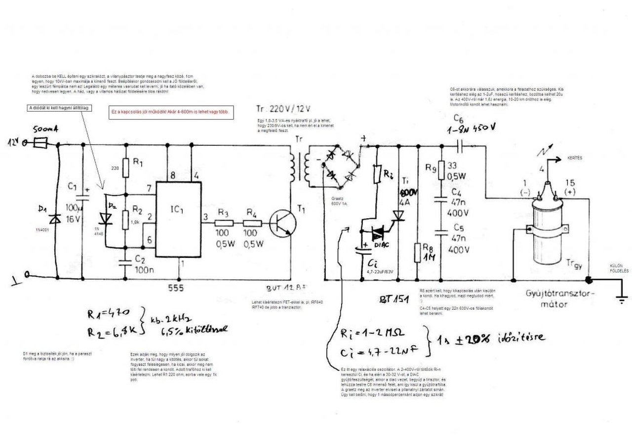

Megépítettem ezt az áramkört. Egy helyi elektronikai boltban kitben lehet kapni ugyanezt, megvettem és legalább nem kellett nyákot maratni. A különbség csak annyi, hogy a tranyó helyett IRF840 van és az 555 kb 50%-os 86Hz-re van beállítva (3k, 82k, 100n). Egy 2,4VA-es 12V-os nyáktrafó van benne. Az áramfelvétele 100 mA körüli, de csak 1u nagyfesz kondival sikerül beállítani 1 Hz körüli szikraimpulzusokat. Ha az itteni rajzon lévő 470 és 6k8 ellenállatokat rakom be, akkor 700 Hz körül hajtja meg a trafót, de így még lassabb és gyengébb a szikra és baromi lassan töltődik a kondi. Mit lehet tenni, hogy gyorsabban töltse a még nagyobb kondit?
(#) KKobra válasza Bender hozzászólására (») Aug 25, 2016 /
Ne kevergessük a dolgokat inverteres villanypásztorról beszélünk. Ha kicsi a szikra, sok az idö, akkor elsö nekifutásból meg kellene nézni mekkora a trafón a feszültség.Nem a meghalytás kell piszkatyulni. Azert lassú a töltés és kicsi a szikra mert nincs meg a 300V körüli feszültség a trafón.
Mérd meg!!
Ha kevés a 20k potin próbálj állítani
A trafón sok múlik a 230V is oldalon legalább a 220V meg kell legyen
A12V is olldalon meg kell legyen a 12V.
