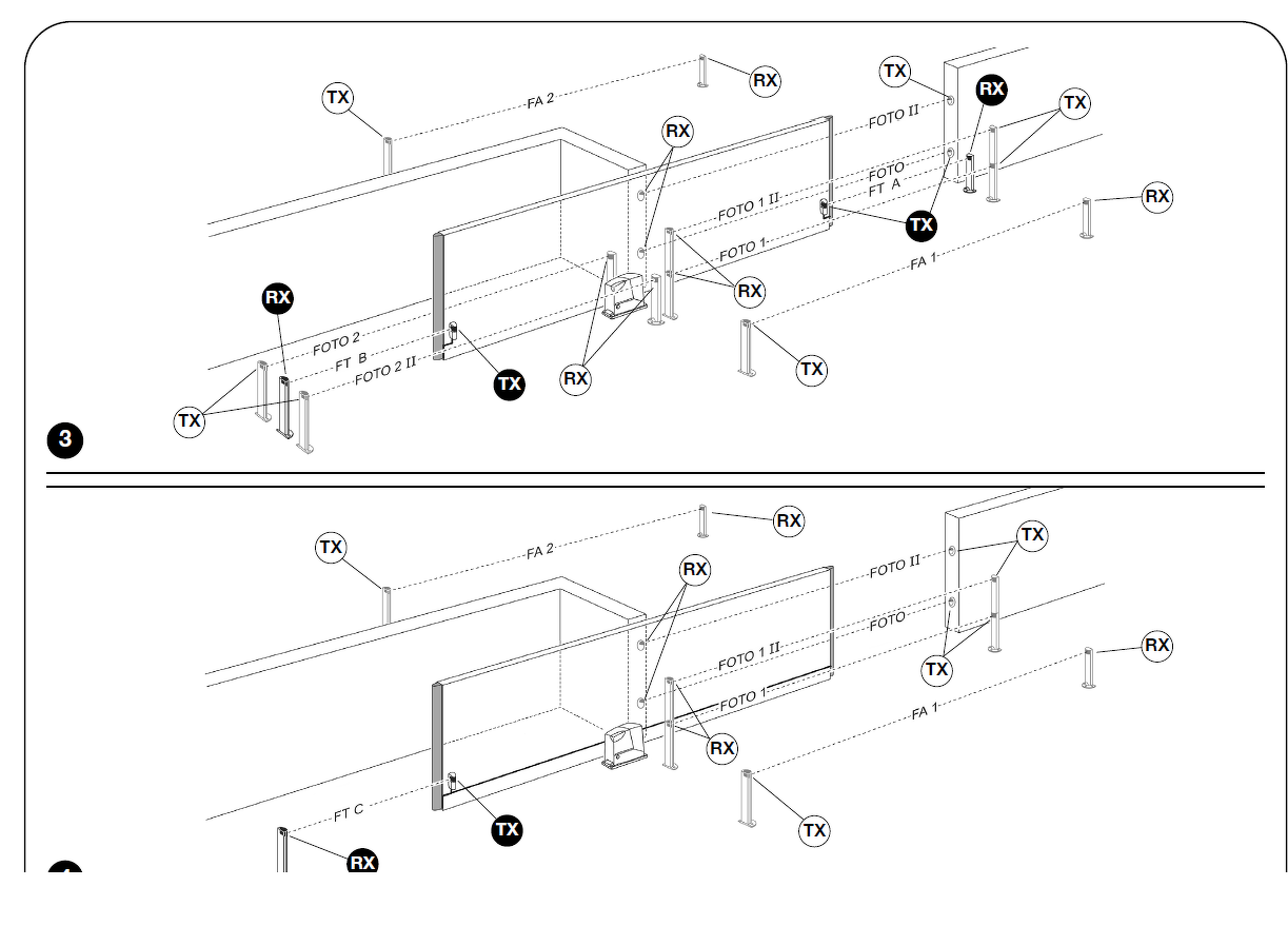

(#) uniman válasza Remci hozzászólására (») Ápr 17, 2019 /
Ha megnézed a csatolt rajzokat, látni, hogy a tolókapu hátsó élére van felszerelve...
Ha "beugróba" van a kapu szerelve, a kapu mögé parkoló járműveket védené...

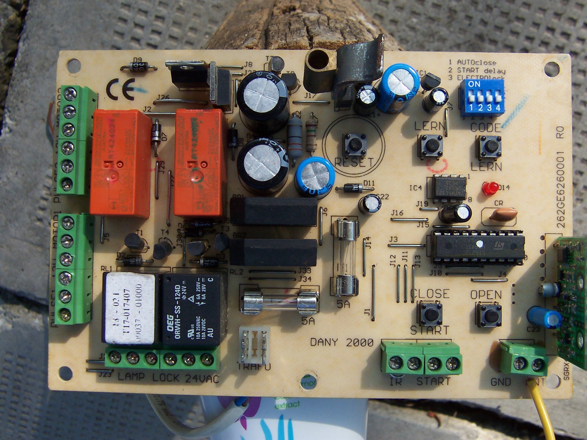

A képen látható Einhell FA-G 2601 vezérléssel nem bírok. Leírás szerint, beállításkor, az egyes motorról átmenni a kettes motorra, a LERN (tanuló) gomb rövid megnyomásával lehet. Nem akarja! Mindig az egyes motort viszi. Lehet ez a benne lévő IC hibás? ST62T20C6 Ha ezt kicserélném, kell neki valami külön feltanítás, vagy mehet minden a leírás szerint.? Vagy szerintetek mi lehet a gond?
A hozzászólás módosítva: Máj 8, 2019
(#) zsoltee0001 válasza mraulajos hozzászólására (») Máj 9, 2019 /
Azzal, hogy beteszel egy üres agyú uC-t nem érsz el semmit, nem fog működni. Én egyszer próbáltam egy PIC-es uC-ból kiolvasni, de persze, hogy rajta volt a read protect, tehát, ha még lenne is olvasód ehhez (nem ismerem) akkor is esélytelen.
Külömben is, honnan veszed, hogy rossz?
Még nem találkoztom olyannnal, hogy nem volt döglött, de rosszul működött volna, esetleg az epromjába eltárol hülyeségeket és ez tud zavart okozni a máködésbe, azt viszont érdemes kitörölni, az IC4 nem egy 24LC** eeprom? Nem bírom kinézni.
(#) lelkes amatőr válasza mraulajos hozzászólására (») Máj 9, 2019 /
Én megnézném, hogy az IC kimenete vezérli-e mindkét FET meghajtó tranzisztorát.( bár lehet, hogy ezt már megtetted)
Az ST62T20C6 csere problémás, ha tényleg az a rossz akkor van egy olyan lehetőség (minden mindegy alapon), hogy a működő oldal vezérlését összekötöd a másikkal, ekkor legfeljebb nem lesz kiskapu funkció.
De elötte feltétlen ellenőrizd a két piros relét, minden érintkezője rendben van-e.

(#) mraulajos hozzászólása Máj 9, 2019 /
zsoltee0001/lelkeamatőr
Asztalon van a panel, földön mellette a két motor. Azzal a hibajelenséggel hívott a tulaj, hogy a 2-es kapuszárny nem nyílik, ugyanakkor az egyes nem áll meg a beállított helyen. Az, hogy nem áll meg, hibajelenség megvan, forrasztási hiba volt a 7812 stab. IC nél, amiről az encoder kapja az áramot.
Érgekesség az, hogy mikor elöször próbáltam az asztalon beállítani, sikerült minden, de nem a leírt sorrenben. Értem ezalatt, hogy a motorok pont a fordított sorrenben követték egymást, mint ahogy a leítrakban van. De, működött. Gondoltam, le RESET elem, és újra kezdem a beállítást, de a kapunál kelljen ezzel sokat szenvednem, mármint a beállítási sorrendekkel, (gyakorlás) hiszen ott, persze hogy újra lell állítani. Na, - innen nem akar sikerűlni a dolog. Az IC cserét felejtsük, erre gondoltam én is, hogy az nem annyi.
(#) zsoltee0001 válasza mraulajos hozzászólására (») Máj 10, 2019 /
Jól értem, hogy te leszedted a motorokat és az asztalon próbálod lefuttatni a betanítást?
Nem biztos, hogy tudod szimulálni a gyakorlatot.
Ha kimegy a menet végére akkor megáll a motor?
Lehet, hogy azért nem indul a 2. motor mert még nem végzett az 1-es.
Ne keress 2 hibát.
(#) mraulajos válasza zsoltee0001 hozzászólására (») Máj 10, 2019 /
Igen, jól érted! Jól értem, - hogy eseleg érezni kellene neki ütközést?

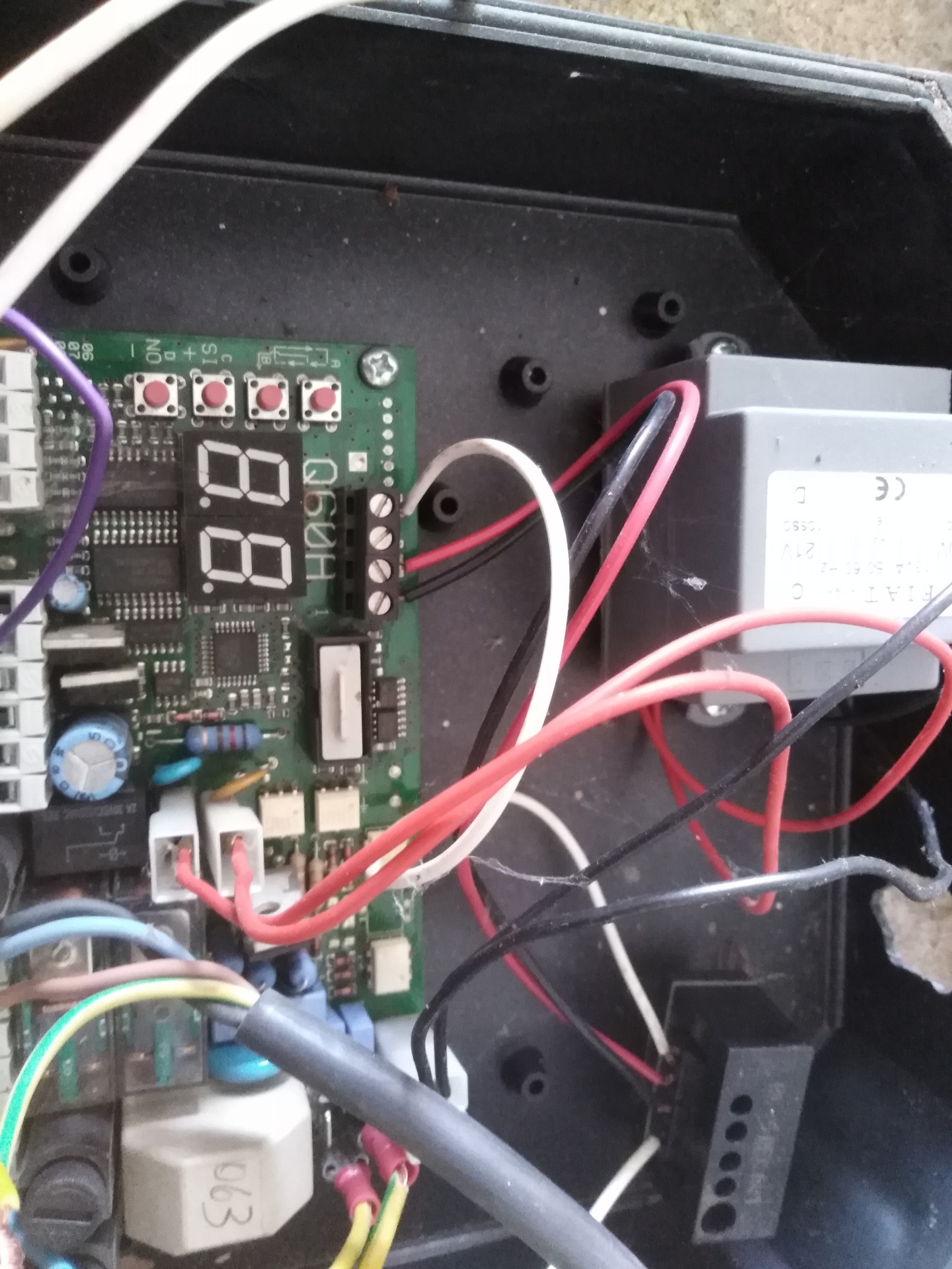

(#) Takacsgabi hozzászólása Máj 18, 2019 /
Sziasztok. Egy kis segítség kellene nekem. Protecoq60a vezérlő bekötésénél hibakódot ír.képet mellékelem.
(#) zsoltee0001 válasza Takacsgabi hozzászólására (») Máj 18, 2019 /
8as és a 2est össze kell kötni.
Ha még van az atkltes akkor a vezérlés e kell keresni a hibát.
Udv

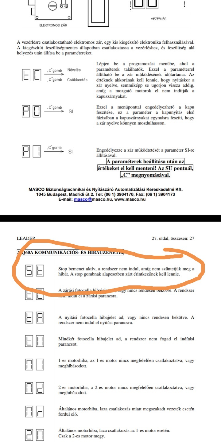

(#) uniman válasza Takacsgabi hozzászólására (») Máj 19, 2019 /
Erről kellene értékelhető fotót mutatnod.
Az "St" jelentése:
"Stop bemenet aktív, a rendszer nem indul, amíg nem szüntetjük meg a hibát. A stop gombnak alapesetben zárt érintkezőnek kell lennie."
De fotocellák nélkül a 8-2-3-4 pontokat is össze kell kötni...

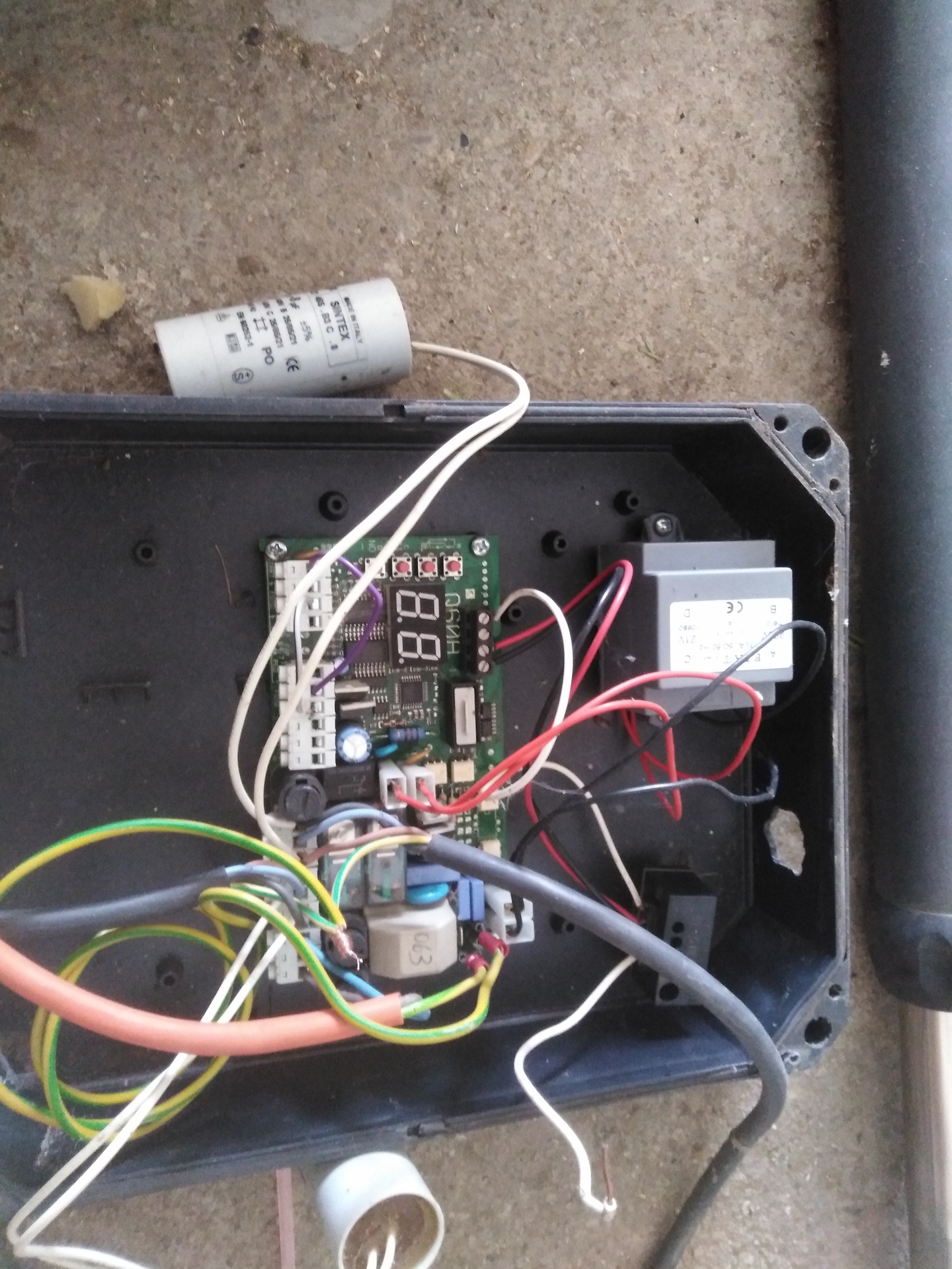

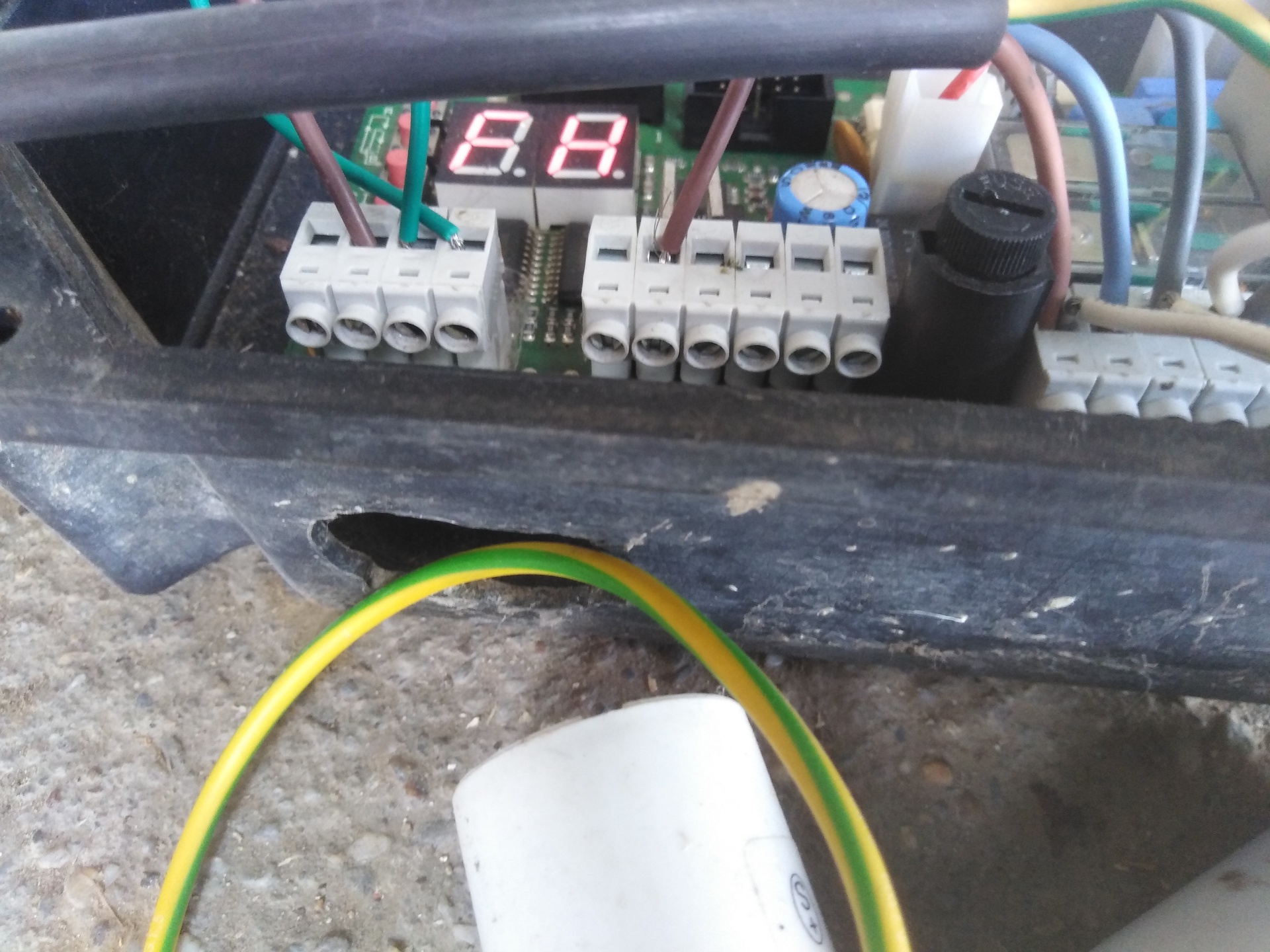

(#) Takacsgabi hozzászólása Máj 19, 2019 /
8-2-3-4összekötve. De igy sem indul.
FH hibaüzenet
(#) lelkes amatőr válasza Takacsgabi hozzászólására (») Máj 19, 2019 /
A kollega által írt 4 pontot együtt kell összekötni!
Zöldet a barnával is.
A hozzászólás módosítva: Máj 19, 2019
Értem. Megtörtént. Start gombra GO írás jelenik meg relé kattan de aztán EF jelenik meg egy darabig aztán két vonal.
Előszedtem a leírását.
2-3-4-8 összekötve infra és stop gomb nélküli üzemmód
Az egyes lábra adott rövid impulzus indítja a nyitást-zárást.
Értem. De nem indulnak a motorok. Cak megmozdul mind a kettő míg a relé kattan aztán semmi üzenet EF aztán pár mádodperc mulva két vonal. - -
