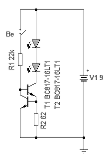

(#) kendre256 válasza spgabor hozzászólására (») Máj 22, 2019 /
Szerintem az lehet a probléma, hogy az eredeti kapcsolás zöld ledekkel van tervezve, te pedig fehér ledekkel építetted meg. A fehér ledek nyitófeszültsége nagyobb, mint a zöldeké. A két fehér leden 6-7V körüli feszültségnek kellene lennie, míg zöldek esetén elég volna 4V. Az, hogy 5,7V-on világít a két led, szerencsés eset, de a feszültségek "ki vannak centizve". Ilyenkor minden tized volt csökkenés nagyon sokat számít. Megoldás lehet valamilyen más színű, kisebb nyitófeszültségű led használata. Ha ragaszkodsz a fehér színhez, akkor lehetne még párhuzamosan kötve a ledeket (ledenként valamennyi soros ellenállást is betéve!), nagyobb áramgenerátor áramot beállítva működtetni a ledeket.
De ahogy előttem írták, a 9V-os elem kis árammal terhelhető, ez utóbbi esetben még hamarabb lemerülne (a háttérvilágítás különben is zabálná az áramát, még más színű, sorba kötött ledekkel is).
Szerk: LED nyitófeszültségek

(#) spgabor válasza nedudgi hozzászólására (») Máj 22, 2019 /
A rajz szerint építettem meg. Azért is volt furcsa, mert a neten található példa kapcsolásokban nem így van megoldva.. A ledek kettő darab sorba kötött, fehér színű smd 2835 méretben. De próbáltam egy darab 5mm-es sima hagyományos fehér leddel is. A végleges kapcsolásban az smd-k lesznek.
Kovidivi: Igen, ezt tudom, de multiméter nélkül is próbáltam összerakni és annyi nem esik rajta, hogy érdemi változás legyen.
(#) nedudgi válasza spgabor hozzászólására (») Máj 22, 2019 1 /
Az általad mellékelt rajzon két zöld LED van. Annak alacsonyabb a nyitófeszültsége, így tud működni a kapcsolás. A zöld helyett piros, vagy sárga LED megfelel, de kék és fehér nem.
Megpróbálkozhatsz a tranzisztor helyett egy FET beépítésével, némi szerencsével működhet.
Az elem elhasználódásával viszont megint elmehet a világítás.
Próbáld ki, hogy mekkora áram elegendő, szerintem 5-10 mA is elég lehet, ez növeli az elem élettartamát.
Az U1 kimenetén van kondenzátor? (lásd adatlap!)
A hozzászólás módosítva: Máj 22, 2019
(#) Epu2 válasza spgabor hozzászólására (») Máj 22, 2019 /
Üdv! Szerintem, túlkombináltad. Egy ék egyszerű áramgenerátor elég bele.
(#) proli007 válasza spgabor hozzászólására (») Máj 22, 2019 /
Hello! Valamit elköthettél a tranzisztornál, mert várhatóan nem erősít. Az áramkörödet "túltoltad", ahogy Epu2 is írja. A maradék feszültségek túl sokak. A 1117 belső referenciája esik az R2 ellenálláson. 1,25V/33Ohm=37,8mA. Folyna, ha a terhelés feszültségesései beleférnek a tápba.
Két fehér Led, 6,4V, AMS referencia 1,25V, AMS Működéséhez szükséges minimum feszültség (Drop) 1,3V. Ez összesen 8,95V. A tranyó kollektor-emitter maradék feszültségére 9V tápnál már csak 50mV maradna. Tehát eleve ez így nem jó. Egyébként az AMS és a 33 Ohm lenne az áramgenerátor.
De ha így oldod meg, akkor 7V-tól már 10mA áram fog folyni a Led-eken és még vezérelhető is a be-ki kapcsolása. Az opto teljesen felesleges, kivétel, ha a BKOUT--hoz tartozó GND pont, nem a 9V negatív pontjával esik egybe. Ha a BKOUT feszültsége csak mondjuk 3V lenne, akkor 10k kellene az R1 helyett. A Led árama 0,6V/R2 lesz.

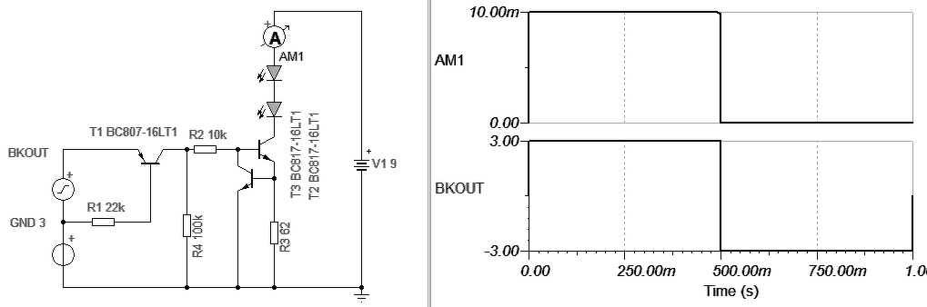

(#) spgabor válasza proli007 hozzászólására (») Máj 22, 2019 /
A rajzot nem én terveztem, azt úgy találtam egy fórumon valahol még régebben. Csak a nyákot csináltam magam. De azt többször átnézve nem találtam hibát benne. LED-ből azért fehéret szerettem volna, mert esztétikailag jobban tetszett. Találtam egyszerűbb kapcsolást is, de azért ezt csináltam meg, mert az optók segitségével a multiméter központi IC-je vezérli a világítást a bekapcsolás után. Tehát, ha bekapcsolom és nem mérek semmit, akkor kis idő múlva kikapcsolja, illetve újra be, ha elkezdek mérni.
A multiméter vezérlő IC BKOUT lábát az előbb megmérve 5,8V-ot mértem GND-hez képest. A vezérlő IC egy ES51922, aminek az adatlapja szerint BKOUT -3V nyugalmi állapotban és 3V aktív állapotban. Kipróbáltam a ledeket 6,4V-os tápfesszel is. 14mA-es áramfelvételük van a multiméter szerint így, ami pont tökéletes fényerő számomra.
Ezek alapján akkor a lehet, hogy csinálok egy új panelt és dobom az U1-et belőle és megcsinálom áramgenerátorral. Viszont az áramgenerátort is az optóval kellene kapcsolgatni értelmezésem szerint. Akkor az általad linkelt rajz alapján nekem R1 10k lenne, R2 pedig 40 Ohm. A kapcsoló helyett pedig az én rajzomon lévő U2-es optó 3-as és négyes lába helyezkedne el. Jól gondolom?
Azt kellett volna megmérni, hogy a GND a telep negatív pontjához képest mekkora feszültségen van. Ha ne adj ég a kettő azonos potenciál, akkor nem kell semmi. Mehet a 10k a BKOUT pontra.
Ha még sem, akkor használhatod az optót. Ekkor a kapcsoló helyére kerül az opto tranyója (kollektor a 9V-ra, emitter a 22k-ra.) Ekkor az emitter és a 9V negatív pontja közé érdemes tenni egy 100k ellenállást, hogy az opto minimális szivárgási áramát az áramgenerátor ne erősítse fel.
Én nem erőltetném a 10mA feletti áramot, mert a telep kapacitása nem végtelen.. De azt is érdemes megnézni, hogy az opto mekkora árammal van hajtva, mert ott sem célszerű pazarolni az energiát. Az opto Led-en is a minimális áramot érdemes átvezetni, csak ami az áramgenerátor működéséhez kell.
Led-eket nem próbálgatunk feszültségről. Annak nyitófeszültsége a nyitóáram hatására áll be. Ez adatlapon közölve van. Tehát mindig áramot állítunk be, és a feszültség ennek hatására jön létre! A nyitófeszültség értékére adott áramon azért van szükség, hogy számolni tudjunk vele.
Megkerestem a GND-t, ahhoz mérve a BKOUT már az IC adatlapja szerint viselkedik, tehát -3V és 3V a kimenet értéke, állapot szerint. A telep negatív pólusa és a GND között kb 2,8V a különbség. Így akkor marad az opto.
A led-et labortápról tápláltam, de teljesen letekerve az áramkorlátot is bekapcsolt. Most kipróbáltam előtét ellenállással 10mA-re korlátozva. Az alapján 10mA-rel is megfelelő a fénye. Amit írtál ellenállás értékek. Az optonál mennyi az a minimális áram, ami elég a működéshez?
nedudgi: Első körben inkább használnám a fehéreket. Inkább csinálok új panelt, ha már úgy is ennyit szívtam vele. De ha nagyon hamar merül, akkor lehet, hogy mégis lecserélem a ledeket később, de nem szívesen.

(#) proli007 válasza spgabor hozzászólására (») Máj 23, 2019 /
Nem feltétlen kell az opto. Ha így oldod meg, működnie kell és a vezérlés mintegy 500uA többletáramot igényel.
Egyébiránt az optónál a CTR tényezőt kell figyelembe venni. Az megmutatja, hogy a Led áramához képest, mennyi lehet a tranyó kollektorárama. És az szerint kell méretezni a Led áramát. De a CTR kb. 5mA Led-áram mellett igaz, azt azért figyelembe kell venni. Tekintve hogy a Led 500uA-ra nem túlzottan világít.
(#) spgabor válasza proli007 hozzászólására (») Máj 23, 2019 /
Viszont nem értem a rajz bal oldalát. BKOUT-ot ha a T1 bázisára és emitterére kötöm, akkor GND3 irányába a tepel negatív pólusa felé lemegy a földre. Mivel BKOUT GND3 és a telep testje összekötésre kerül. Illetve ha a műszer GND-jét a telep negatív pólusával összekötöm, akkor az nem okoz problémát a műszerben? Vagy rosszul értelmezem?
Milyen programmal csináltad ezt a rajzot?
(#) proli007 válasza spgabor hozzászólására (») Máj 23, 2019 / 1
Rosszul értelmezed. Ez csak a szimulációhoz kell. A GND 3V-al magasabb, mint a telep negatív pontja. Ezt modellezi a "GNG 3" feszültség generátor.. A "BKOUT" pedig a vezérlő IC-t modellezi. Ennek feszültsége változik a GND ponthoz képest +-3V-al. Tehát mindössze a PNP tranyó emitterét a BKOUT pontra, bázisát a 22k-n keresztül az IC GND pontjára kötöd. Ez ennyi és nem több..
Egyébként ha tényleg 3V a GND és a BKOUT tényleg +-3V-ot kapcsol, akkor csak az R2 ellenállást kellene közvetlen a BKOUT pontra kötni. Akkor is működnie kell. De ezt ki kell próbálni. Viszont 3 perc alatt össze lehet dobni és kipróbálni.

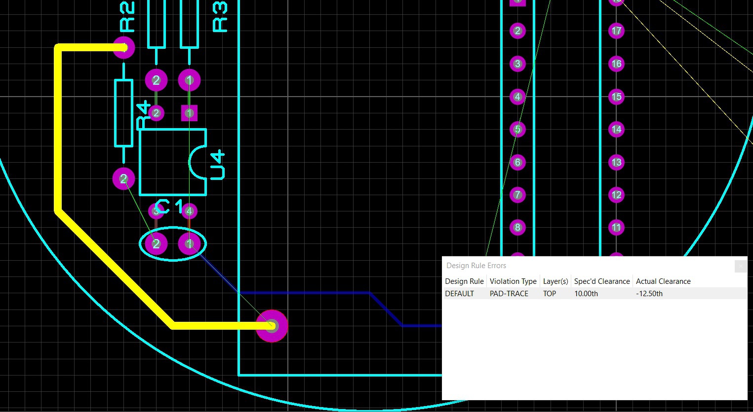

(#) lastewer hozzászólása Máj 23, 2019 /
Akadt egy kis gondom Proteusban. Miért villog sárgán nekem ez a vezető? Nem jövök rá...
Nagyon köszönöm! Megpróbálom munka után kipróbálni, ha lesz időm, de legkésőbb holnap letesztelem. Ha így kevesebb az áramfelvétele, az még jobb, a telep élettartama miatt. Illetve kisebb helyen is megépíthetem, mert az AMS és az optó azért elég nagyok még smd-ben is.
