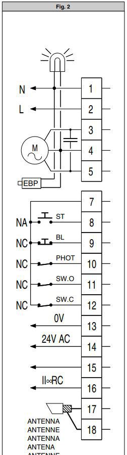

(#) uniman válasza Takacsgabi hozzászólására (») Máj 19, 2019 /
EF az fotocella teszt hibát jelez...
„kollega által írt 4 pontot együtt kell összekötni!”
Azaz összeköthető a 8-as sorkapocs akár egyenként, 1-1 szál dróttal a 2-3-4 pontokkal... (STOP-FT1-FT2).

(#) Laca13 hozzászólása Máj 19, 2019 /
Ezek szerint senki nem ismeriezt a kapu elektronikát. Tulajdonképpen az érdekelne, hogy a fotocelláját tudom-e helyettesíteni ezzel. Mert még most épül a kerítés, és még be tudnám vezetékezni, de a gyári árát sokallom. Azzal nem tudok mit kezdeni, hogy a gyárinál az adót, vevőt ugyanoda kell bekötni, egy BUS sorkapocsban, viszont amit az ebay-en néztem, az külön tápot is igényel.
(#) zsoltee0001 válasza uniman hozzászólására (») Máj 19, 2019 /
De ez Q60A! Az kényes az ilyenre.
(#) zsoltee0001 válasza Laca13 hozzászólására (») Máj 19, 2019 /
Ha BUS-os az infra, akkor szinte biztos, hogy ne kompatibilis mással, próbáltam, igaz, nem ezzt a tipust.

(#) zsoltee0001 válasza bajuszvas hozzászólására (») Máj 19, 2019 /
Az általad ajánlott pdf-be világosan le van írva, hogy BUS-os az infra, hogy lenne jó bármilyen infra ebbe?
Ráadásul csak 1 infrapárt tud kezelni, ez egy szárnyas kapunál eléggé bullshit.

(#) bajuszvas válasza zsoltee0001 hozzászólására (») Máj 19, 2019 /
A 3-5-es bekötési pont az infrán lesz a C-NC szerintem.
"Részletek:
- Biztonsági funkció a kapu idő előtti zárásánál
- Hatótávolság: 10 m, NO-NC kontaktusok
- Tápellátás: 24 V AC/DC
- Kontaktus terhelhetősége: 1 A"
De valószínű e szerinti lesz a helyes felállás:
https://www.somfy.hu/downloads/hu/axovia_160-ns_hu_ro1.pdf
Ezt a terméket nem forgalmazom, használom. De van magyar somfy képviselet. Fel kell őket hívni.
Ha nincs automata zárás bekapcsolva, akkor használható így is, bár Én is két pár fotocellát javaslok.

(#) Laca13 válasza bajuszvas hozzászólására (») Máj 19, 2019 /
Nem értek hozzá, mert csupán egyszer vettem ilyet magamnak, többet nem is fogok, remélhetőleg kiszolgál. Olcsóbb megoldás? Lehet. Ha leszámítom a kapu árát, akkor a kétszárnyú kapu motorok és az elektronika nem volt hatvan ezer. Lehet hogy én nem jól keresgélek, de nekem ettől csak drágább szettek jöttek ki. Az meg nálam vicc számba megy, hogy még szakit is fizessek ezek mellé, főleg mivel ha csak simán fölszerelem az alap szettet, azt még talán a kisiskolás fiam is be tudja kötni. A PDF-ben ott van hogy hogyan kell bekötni a fotocellát, és bizony ott BUS jelöléssel van megjelölve és oda kell bekötni az adót és a vevőt is. Gondolom ha a leírásban így van, csak nem akarták átverni a vásárlót. Igaz hogy én is zavarba jöttem, de én hobbi elektronikás vagyok csak. A lényeg hogy a gyári fotocella majdnem húsz lenne, háromért meg tudnék venni reléset, de azt nem lehet rátenni.
Nyugi, nem veszem el a kenyered, nem vállalok ilyen szereléseket, mert engem még az is zavar hogy magamnak szerelésnél sem tájékozódok el teljesen egy ilyen relatíve egyszerű dologban.

(#) Laca13 válasza bajuszvas hozzászólására (») Máj 20, 2019 /
Igen, nézem én is hogy a fotocella kétféleképp köthető be, de sajnos a vezérlőn csak a BUS-os lehetőség van.
