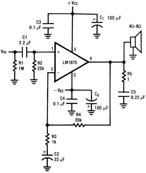

A legelső amit erre a célra építettem az egy LM1875-ös volt előfok nélkül az elején egy két sávos hangszínnel. Így is kihajtotta amit kell. A panel valahol hátul van. Nemsoká előkerítem. Nem szép de működött.

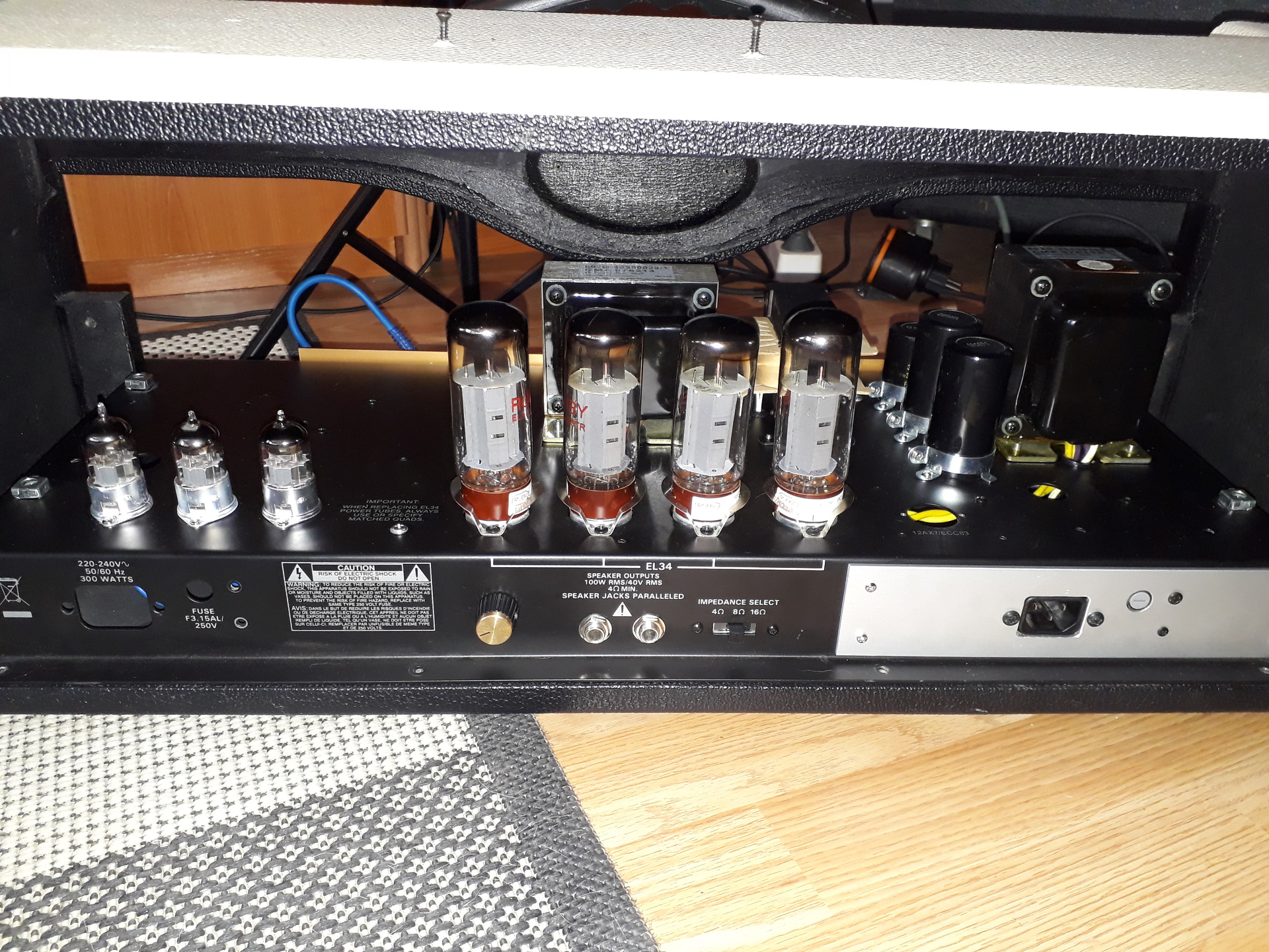

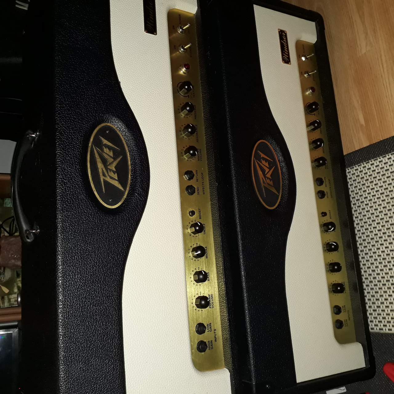

Segítséget kérnék. Hozzám került egy Peavey Windsor erősítő. A gondom a videón látható. Gondolom a vegfoknál van a gond. Köszönöm a segítséget, tanácsot. https://youtu.be/OScdw8CRO8g
Szia! Bár nem most írtad, de azért szólnék hozzá egy kicsit. Analóg erősítőknél ha "A" osztályban van a beállítás, akkor a tápfesz mindig ugyanakkora terhelést kap kivezérléstől függetlenül. Ennek köszönhetően a kitartott hangoknál is ugyanakkor klippel, mint a gyors, vagy tompított pengetéseknél.
Normál "AB" osztályban dolgozó végfoknál az áramfelvétel egyenesen arányos a kivezérléssel. Ebből adódik, hogy kitartott hangoknál valamivel kisebb lesz a kivezérelhetőség. Ez tápegységtől függően 1-2 dB nagyságú, de még nem zavaró mértékű. "D" osztálynál az áramfelvétel a kivezérléssel négyzetes arányban van, tehát dupla kimenő feszültség négyszeres, tripla kimenő pedig kilencszeres áramfelvételt jelent. Ha az erősítők tápegység egy közepes kivezérléshez van méretezve, akkor a nyilván a "D" osztályú fok gyengélkedni kitartott klippelésnél. Viszont erős táppal, jó nagy puffermezővel ez elkerülhető.
Vedd ki a végcsöveket és mérjél feszültségeket a csőfoglalatok lábainál!
Tápegységet meg kell mérni, hogy minden szükséges feszültséget leadja, azok nagysága megfelelő-e a normál üzemi működéshez. Végcsövek segédrács feszültsége ha nem stabil, kicsi a szűrése, akkor gerjedést okozhat. Szűrő és hidegítőkondenzátorokat is meg kell mérni. Előfordulhat, hogy hiányzik a negatív-rácselőfeszültség, ezért gerjed, használhatatlan az erősítő, tönkremehetnek a csövek is. Túl kevés az előfeszültség, például -38V helyett csak -20V-ot mérünk, az hiba, amit ki kell javítani. Csatolókondenzátor átvezetése a meghajtás és a végcsövek között, lecsökkenti az anód és a végcső előfeszültségét, gerjedést okozhat és gyors csőhalált. A meghajtófokozat csöve beteg lehet, ha a végfokrész jó, akkor itt a meghajtócsövet ki kell cserélni újra és mérni kell a foglalatának a lábain a feszültségeket, hogy megfelelőek-e? - majd betett új cső mellett is mérni kell az egyes lábakon lévő feszültségeket. Minden csöves fokozatot magában is lehet mérni, visszafelé haladva, a tápegységtől, végfoktól, meghajtófokozat, előerősítő-hangszín kibukik, hol a hiba. A kimenőtranszformátort is műszerrel meg lehet mérni, hogy nem zárlatos-e, vagy eltérő a két féloldal(menetzárlatos), esetleg szakadás van valamelyik oldali tekercsekben. Lehet, hogy csak egy egyszerű érintkezési hiba valahol, de meg kell keresni és kijavítani. Sok sikert! Üdv! A hozzászólás módosítva: Okt 23, 2018
Szia! Vedd ki a V3 csövet. Ez az úgynevezett "phase splitter" vagy mi. Így is kapcsold be. Így mit csinál? Úgy tűnik, a tápfesz ugrálás visszahat erre a fokozatra. Sajnos szalagkábeles összekötés is okozhat kontakthibát, de ha ettől eltekintünk, akkor vagy valamelyik szűrőkondi ami a fő táp után van elgyengülhetett, vagy ha ez nem, akkor a V3 két triódája közötti csatolókondi átüthetett. Nem értem miért nem 400, vagy 630V-os. Ez a C17 100nF/275V.
Átnéztem mindent. Nem találtam hibás alkatrészt. Viszont van 3 kontakthibás potméter. Texture, presence, resonance. Valószínüleg ezek okozzák a problémát. Ezek a visszacsatolásban vannak, ill, a végcsöveket A és AB között lehet állítani. A negatív előfesz most -43V. Ez a max ( a hálozatban nincs meg a 220V). El34-nek elvileg -44V kell. A potmétereket nem kontakthibás állásba állítva, az erősítő szépen szól. Most megpróbálok új potmétereket szerezni bele. Holnap megyek egy másik Windsor-ért. Azzal elvileg nincs gond. A legrosszabb esetben a kettőből csinálok egy jót.
Ez a Windsor hasonlít a Valveking-hez a végfok kapcsolásában. Ami volt nálam tunningra, az kapott egy kiegészítést a visszacsatoló körébe. De a lényeg, hogy megvan a hiba.
A texture az nem az "A" és "AB" osztály közötti, hanem "PP" vagy "SE" topológia közötti átmenetet szabályoz úgy, hogy az alapból push-pull végfok egyik felének vezérlését leszabályozza. Így együtemű üzemmódba kerül. Néhány gitárossal teszteltettük, és senki nem akarta az "SE" hangot. Végül is amikor megbeszéltük mi a műszaki háttere ennek a potinak, arra jutottunk, hogy parasztvakítás. Vagy csak kevés tesztelő alany volt jelen. A negatív rácselőfesz értéke az nem abszolút. Nem mondható el hogy az EL34-nél -44V. Ez függ az anódfesztől. Inkább úgy közelíteném meg, hogy a a nyugalmi anódáram és az anódfesz szorzata ne haladja meg a maximális disszipációt. Ezen belül lehet "cold plate" beállítás, ahol a 25W-os EL34 nyugalmi disszipációja 12,5W. Lehet "hot plate" ahol (ide most nem írok semmit, mert ezzel nem értek egyet, de állítólag Angus Young még ezt is felülmúlta). Vagy a normál beállítás, ahol a max disszipáció 60-70%-a a nyugalmi. Tehát 15-17,5W csövenként. Hogy ehhez mekkora rácsfesz kell, azt inkább méréssel lehet ellenőrizni. Sajnos a katódokban nincs semmilyen ellenállás, pedig egy darab 1 Ohm jól jönne a mérések alkalmával. Én csináltam adaptert a méréshez. Leharcolt EL34 talpába be lehet forrasztani egy aljzatot. Minden láb vezetékelve, csak a katód van egy 1 Ohm/1W ellenálláson keresztül. Ennek az ellenállásnak mind a két vége ki van vezetékelve. Erre megy a multi. Ahány mV, annyi mA. Azt hiszem talán 550V az anódfesz a Windsorban, így 28-30mA a csövenkénti nyugalmi áram. Sajnos az ehhez szükséges negatív előfesz gyártó- sőt évjárat, valamint darab függő is.
Van ilyen adapterem. A hétvégén rá mérek. Megjött a másik Windsor is. Ez teljesen rendben van. A végcsövek is teljesen egyformák. Csőmérővel néztem.

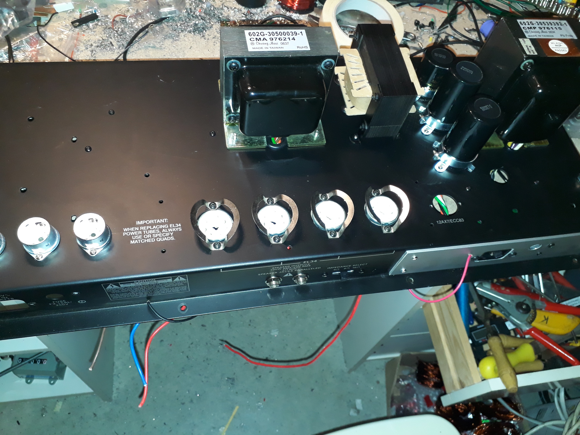

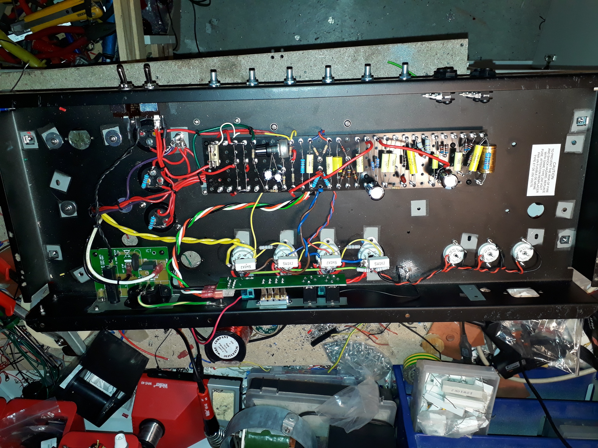

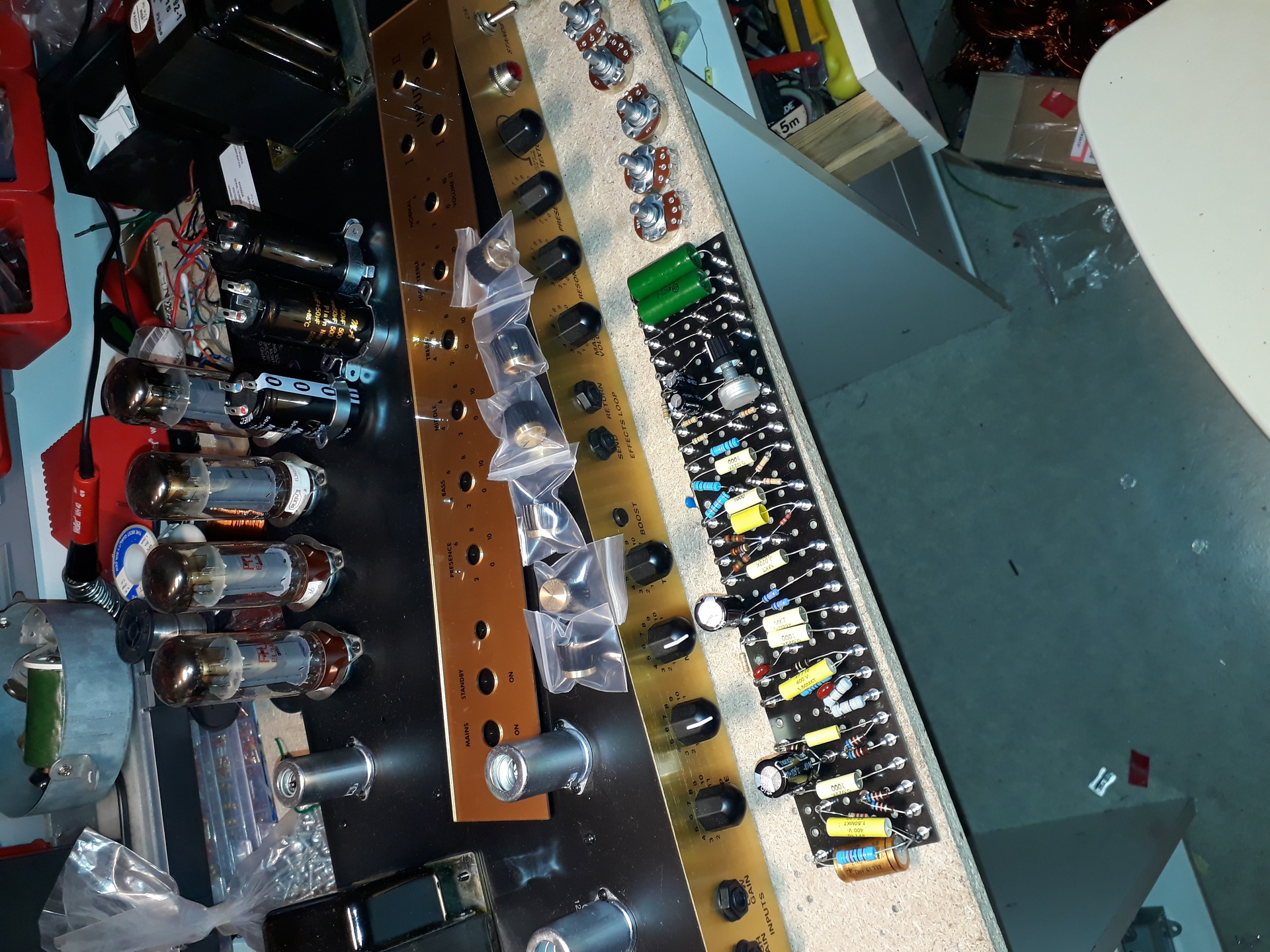

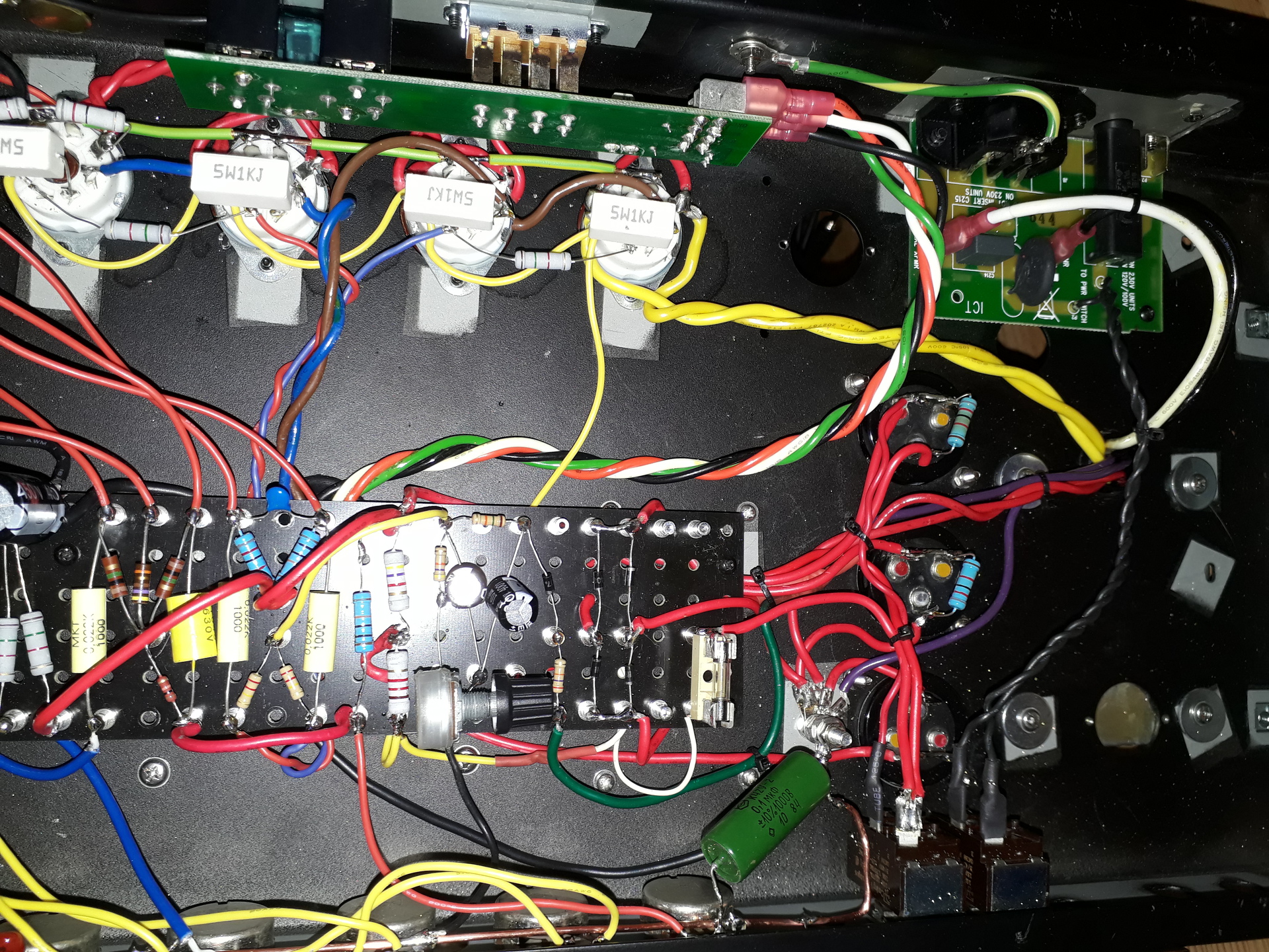

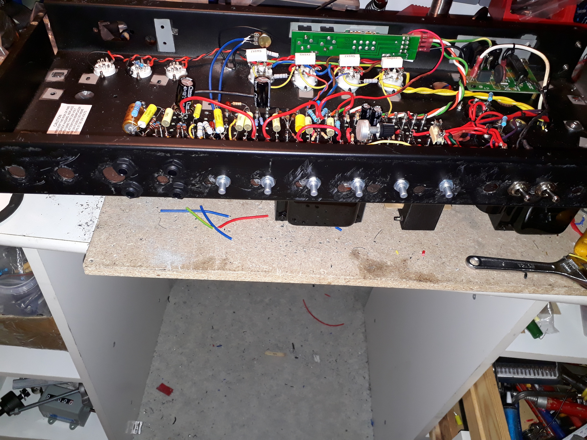

Az egyik Peavey-t eladtam, a másikbol meg gondoltam építek valami mást. Úgyhogy szétbontottam. Marshall plexi lesz. A fém munkával már magvagyok, most jön a vezetékelés. A trafókat fel kellett cserélni. Kapott egy folytót is. Valószínű, kap egy master potmétert hátra, meg egy One Wire mod kapcsolót is.
.Szép lassan alakul. Megkapta a master potmétert. Szerettem volna az eredeti kapcsolást megépíteni, de van néhány változás. A Marshall trafó középmegcsapolásos, az enyém nem az. Eredetileg az első előfok cső katódján egy 330 µF kondi van, nekem 400 µF volt csak. Más nagyon nincs. A folytó még kérdéses. Nem tudok róla semmit. 0,25-ös drótból van. Elvileg jó lesz.

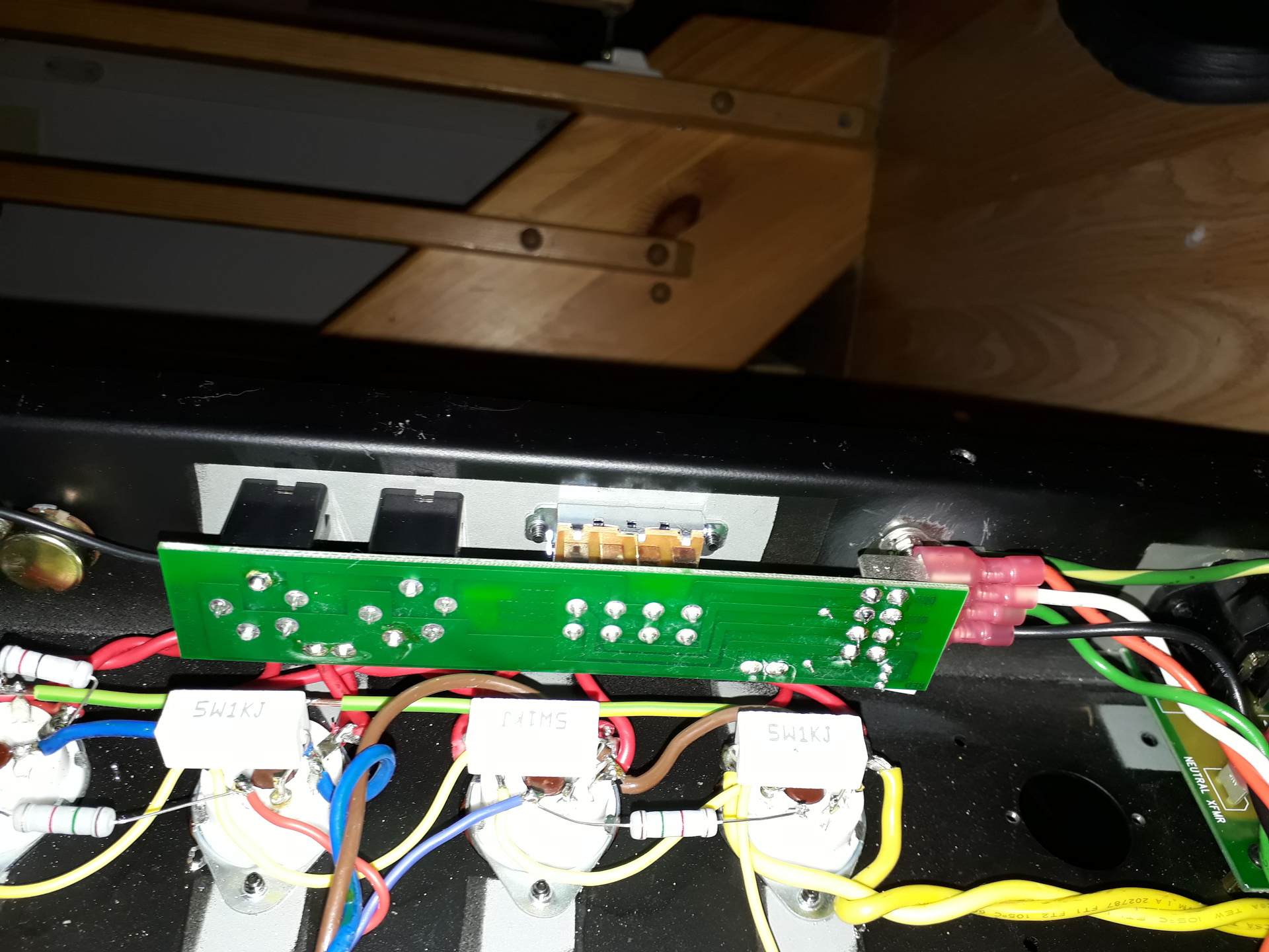

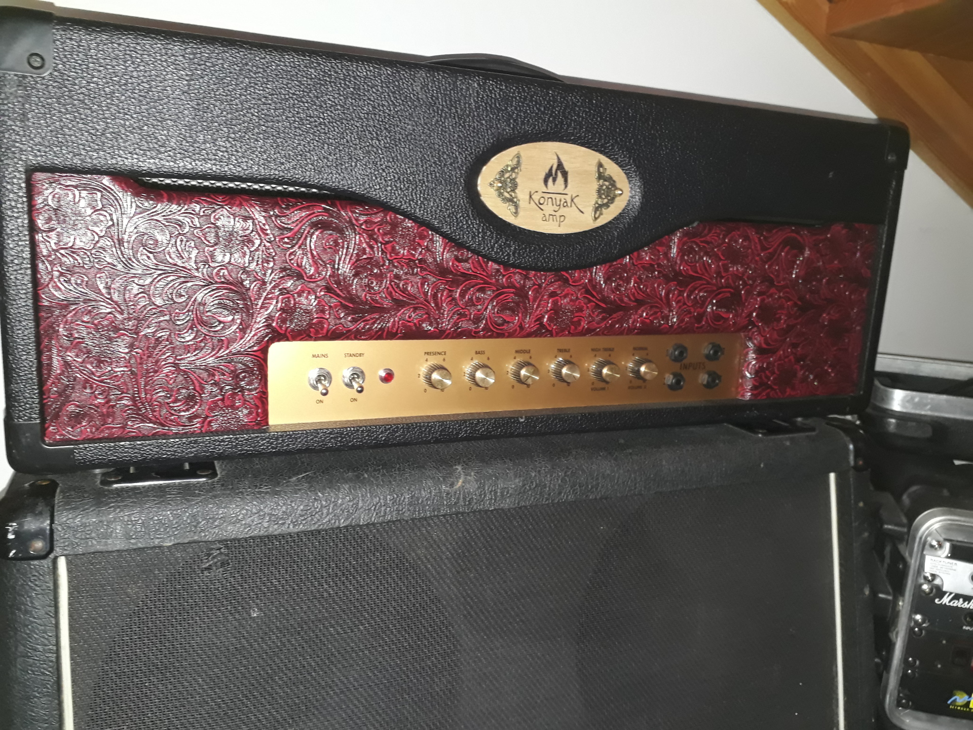

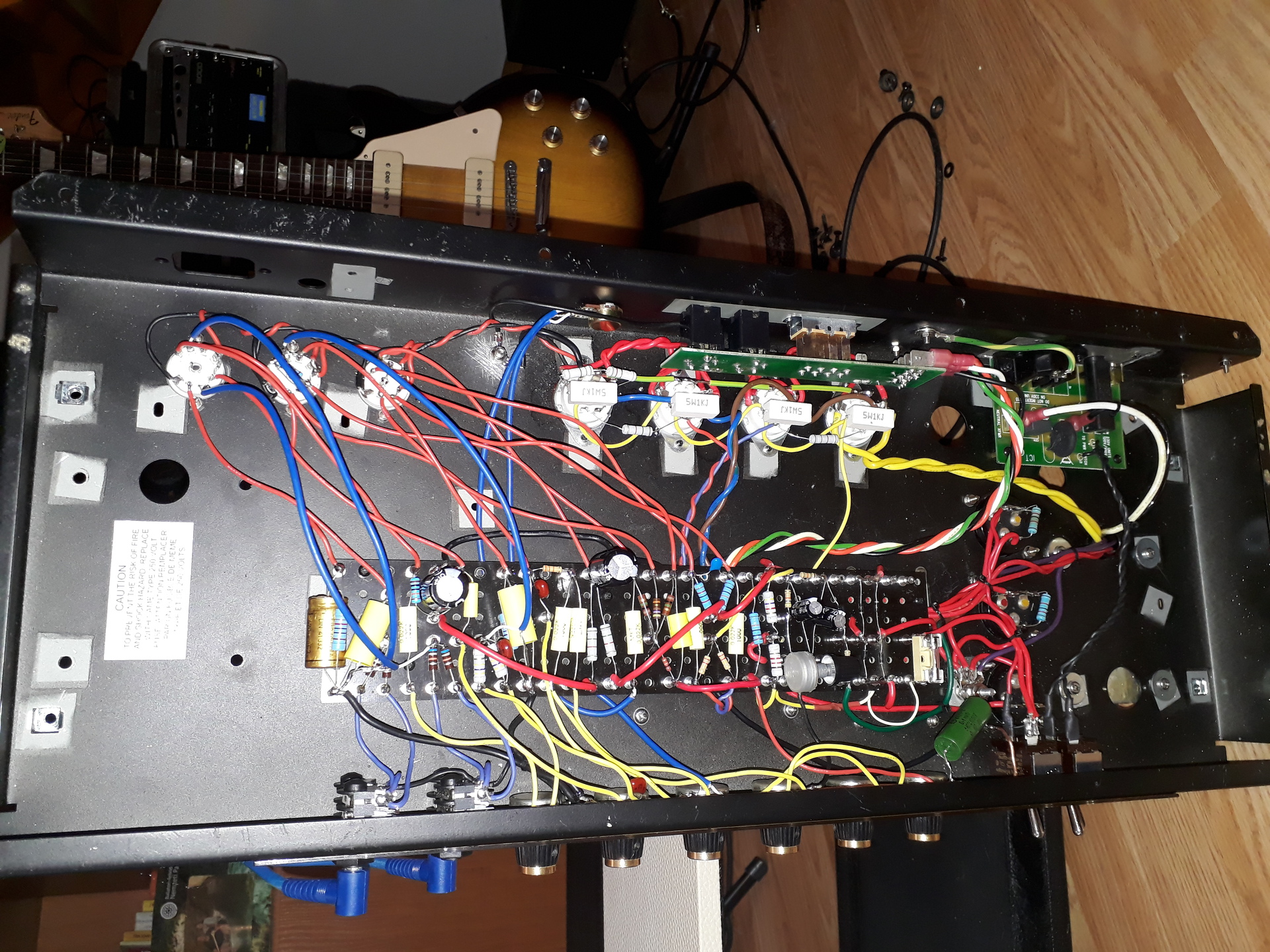

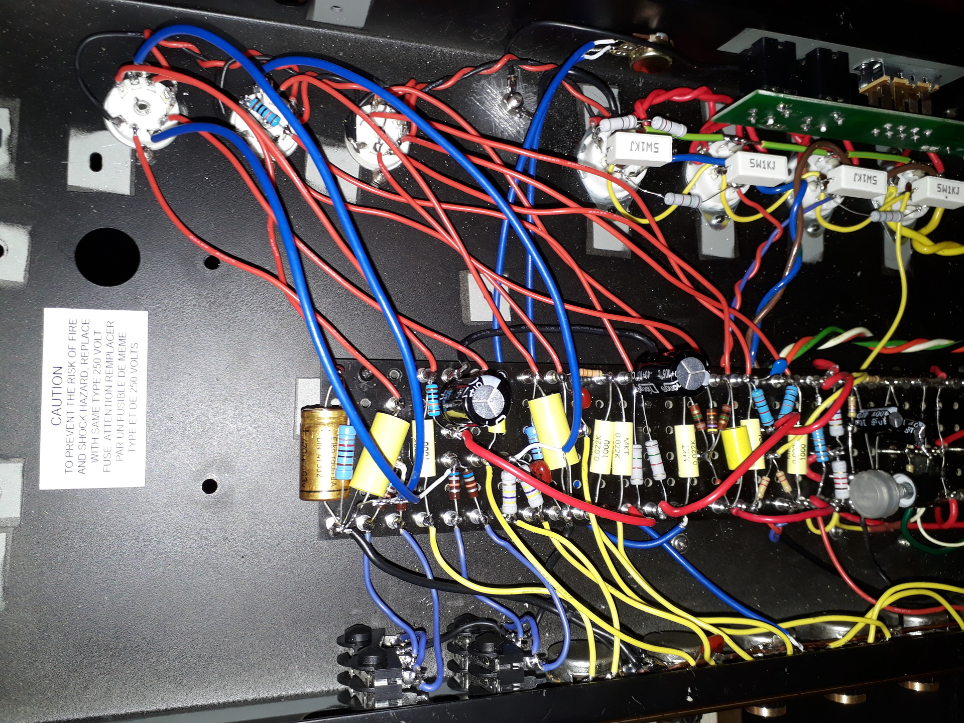

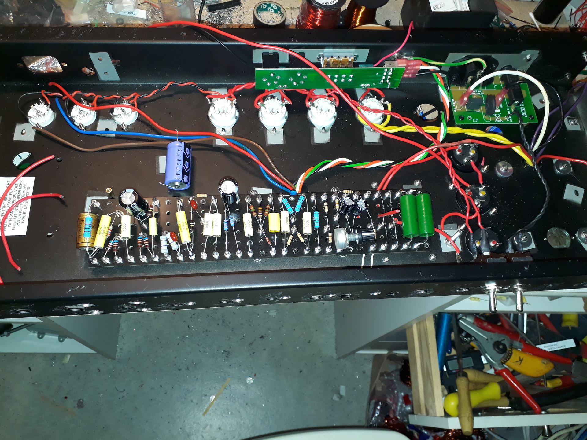

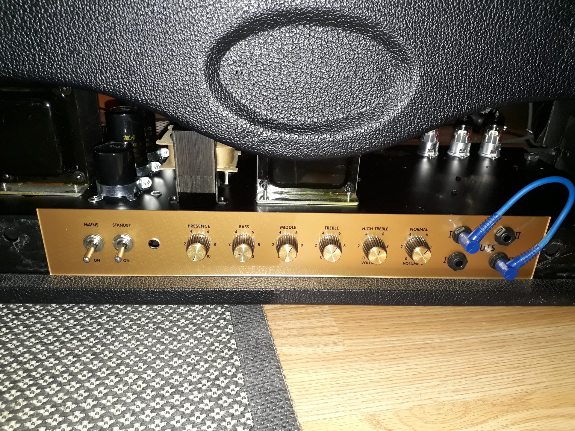

Elkészült az erősítő. Egy gond van csak vele. Ha bekötöm a negatív visszacsatolást, sípol, búg attó függően hogy hova állítom a master, ill. presence potmétert. Kikötve szinte tökéletes. Próbáltam a visszacsatoló ellenállást cserélgetni le-föl, próbáltam a 4, 8, 16 Ohmos kimenetetről visszacsatolni, kicseréltem a presence potmétert. Javulás volt, de nem szünt meg a probléma. Kikötve jól szól. Nem brummog, csak max. hangerőn van egy kis súgás. A lámpa az előlapon hiányzik, még nem érkezett meg. A hozzászólás módosítva: Dec 23, 2018
Örülj neki ha.csak kicsi súgás van azokkal a hosszú drótokkal!
A visszacsatolást próbáld átrakni a tekercs másik oldalára ,elviekben akkor nem volna szabad sipolni neki . A hozzászólás módosítva: Dec 23, 2018
A visszacsatoló ellenállással párhuzamba kötött kondenzátor értéke sokban befolyásolja a frekvencia átvitelt és a gerjedékenységet.
Vagy cseréld meg a kimenőn a visszacsatolást a testeléssel.
Az eredeti panelt használtam. Így a bekötésével nem lehet gond. Eredetileg a 8 Ohmrol volt visszacsatolva. Próbáltam már 100-1000 pF közötti kondikat. Még megpróbálok feljebb menni.
Nagyon sokmindent kipróbáltam. Különböző erősítők megoldásait. A Bugera 6260 pl egy 22 µF elkón keresztűl csatol vissza. Própáltam különböző kondikat párhuzamosan a 100k visszacsatoló ellenállással. Cseréltem le-fel az ellenállásokat. Elmentem 1M-ig. Ott már jó volt, de nem működött presence. A visszacsatolást sehogy nem tudom megoldani. Vagy sípol, vagy búg. Jelenleg a Mesa presenc-ét használom. Ebben nincs vissza csatolás, viszont nagyon kicsi hatása van a hangra. Állítólag a hangerővel arányos, de én a lakásban ezt nem tudom kipróbálni. Mozog a Zsolnai a szekrényben. Szerencsére a turret miatt nem gond az alkatrész csere. Szeretném használhatóbbá tenni. Az érzékeny részekre árnyékolt vezeték került, és rögzítve lettek kábelkötegelővel. Így teljesen zajtalan az erősítő. Nagyon jó hangja van. A hozzászólás módosítva: Dec 27, 2018

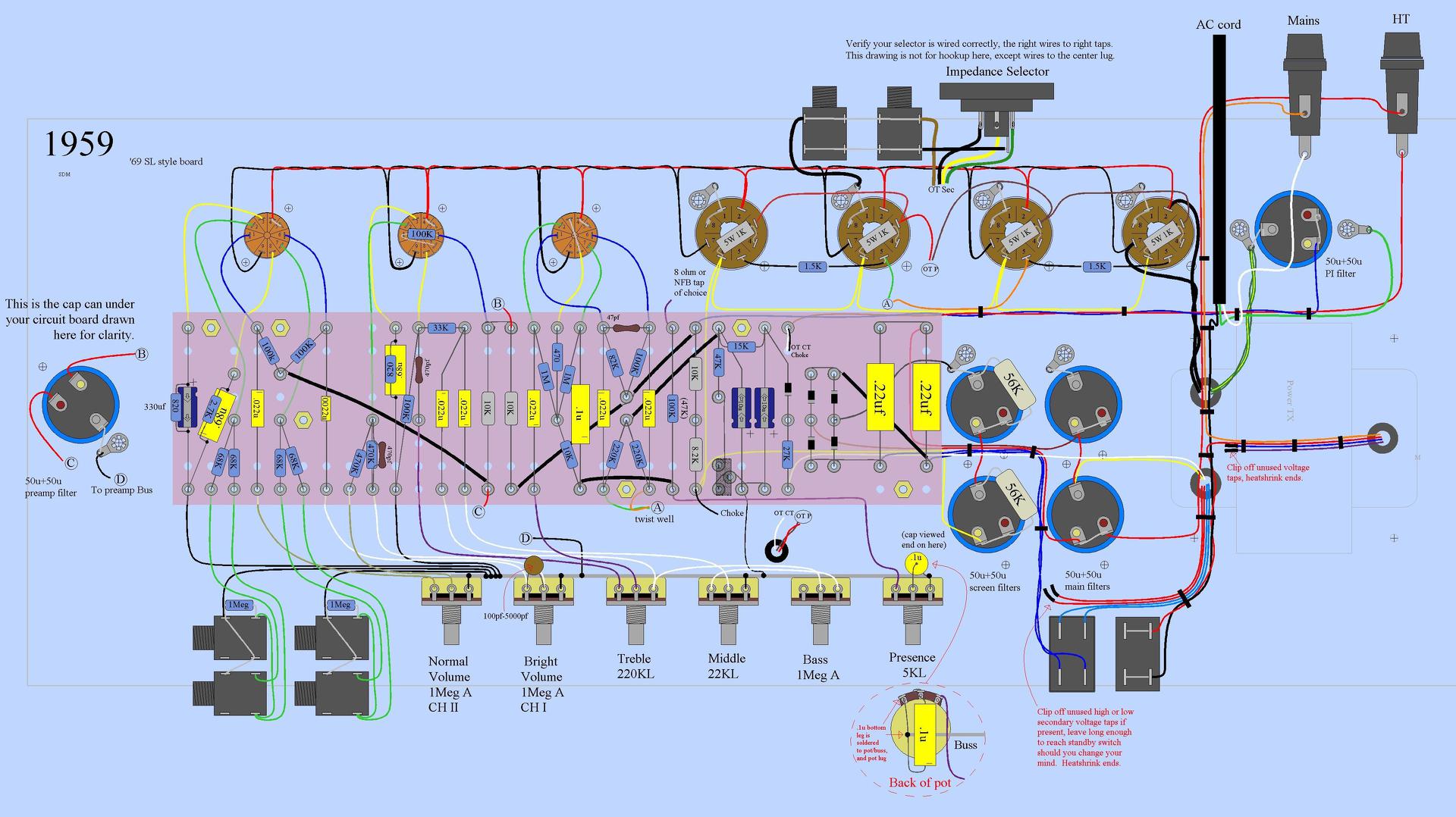

Ha valakit érdekel itt a rajz, ami alapján készűlt.
Eredetileg fesz kétszerező van, de ez nálam nem kellett. A trafó tudja a kívánt feszűltséget (majdnem). A többi ugyan az.
Rájöttem a problémára. A fázisfordító 2, 7 lábait kellett felcserélni. Megszünt a sipolás. A presence tökéletesen működik. Már csak az előlapot kell elkészíteni.

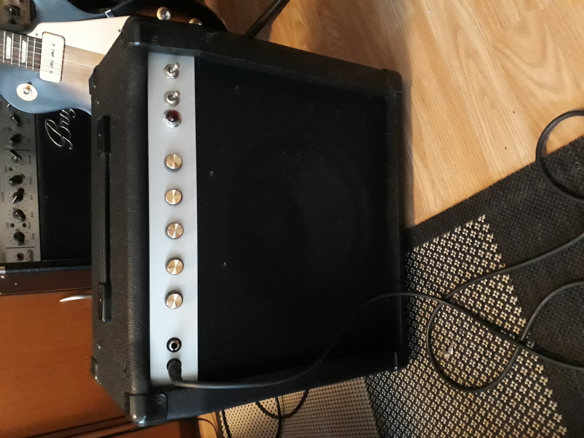

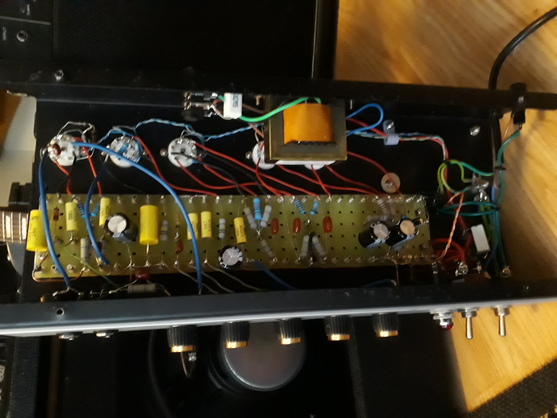

Készülget egy JCM800 erősítő. Harley Benton Hb-40R volt előző életében. Turretre készült, elsőre indult brumm nélkül. El84 PP 18 W. Még hára van a feliratozás.

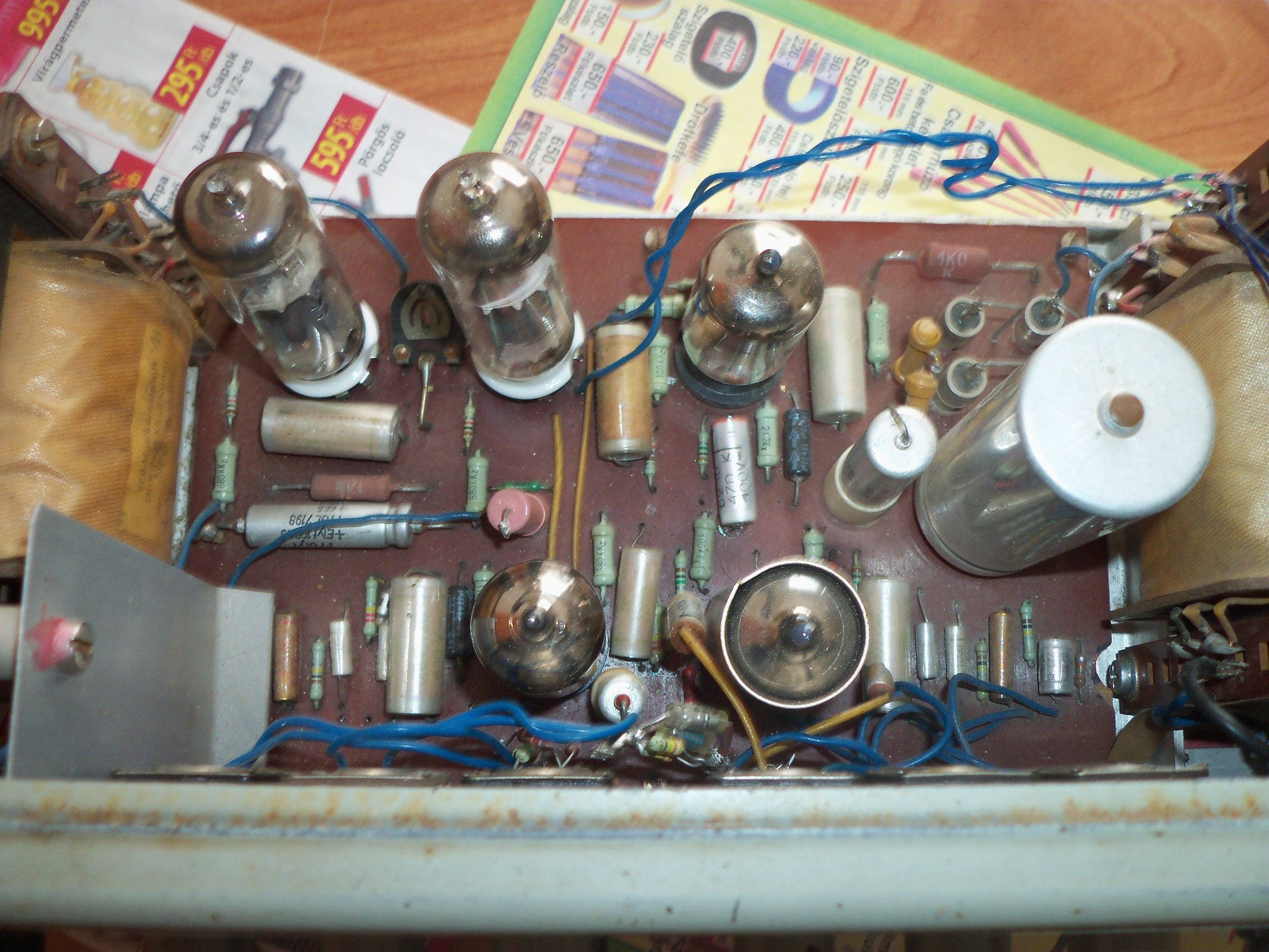

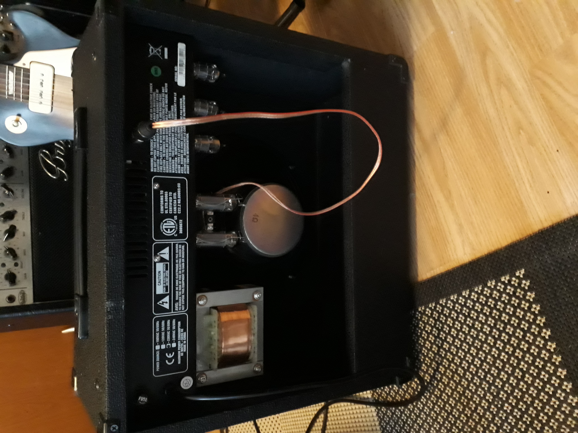

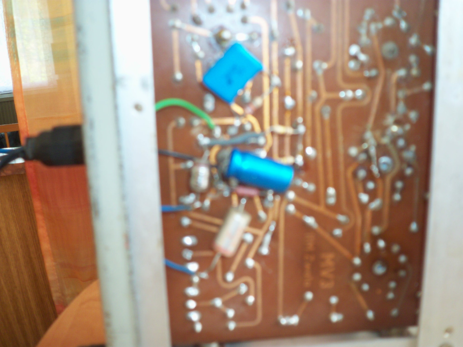

Sziasztok! Most fejeztem be Regent MV3-as erősítő átalakítását. Nagyszerűen sikerült. Az ef 86-os cső helyére ecc83-as cső került. A panel réz vezetékeit tőből megszakítottam és a csőlábakra forrasztva felépítettem egy Plexi előfokot. A két hangszín poti pont jó lett gainnek. Csodás hangja lett! Az előfok kimenetét a másik csatorna bemenetére kötöttem, így annak a hangerő potija lett a mesterhangerő.
