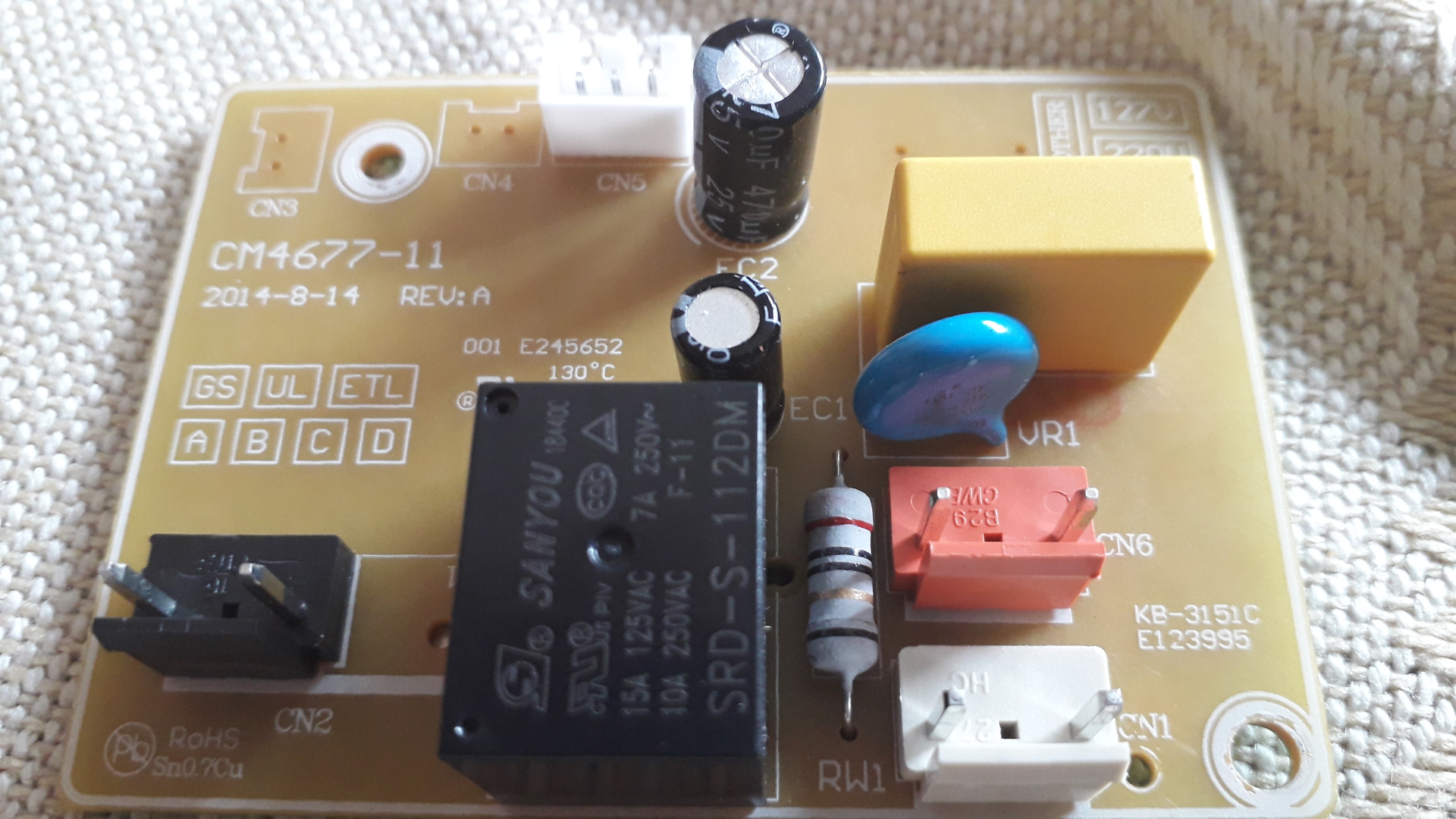

(#) mimike1 hozzászólása Máj 25, 2019 /
Sziasztok.Van egy szarvasi cm 4677 kávéfőzőm .Probléma a következő, be kapcsolom piros lámpa villágit de nem történik semmi . Csavarhúzó elő , szétszedtem és ha panelt egy picit megutöm mert az ütés mindennek használ ,elkezd működni.A panelon átforrasztottam mindent de csak meg kell egy picikét ütni.Kérdésem milyen alkatrésznek kell valyon az a pici ütés.A fekete kockát már kicseréltem egy másikra amit kinából rendeltem ,lehet hogy az is rossz,mert én arra gyanakodtam,de a másikkal is kell az a pici ütés A másik oldalt van egy ic is esetleg az a baja.köszönöm és várom a válaszokat.

(#) Joe_001 válasza mimike1 hozzászólására (») Máj 25, 2019 /
Hali az egy relé, itthon is kapsz. Nem bírja a meleget , szeret a belseje megolvadni oszt úgy marad. Azt a két kondit mérd meg, az egyik előtét ellenállásként funkcionál, kapacitásvesztett is lehet. A kéknek a lába mintha nem szépen lenne forrasztva, bár nem vagyok telefondoktor, az ilyenekre illik rámérni.

(#) vargaf válasza Joe_001 hozzászólására (») Máj 26, 2019 /
A kék "kondenzátor" az varisztor, túlfeszültség elleni védelem. A sárga kondenzátor értékét kell megmérni, ha nem megfelelő a kapacitása, akkor cserélni. Fontos, hogy X2 típus kerüljön oda. Az elektrolit kondenzátorokat mérés nélkül cserélném.
(#) mimike1 hozzászólása Máj 26, 2019 /
