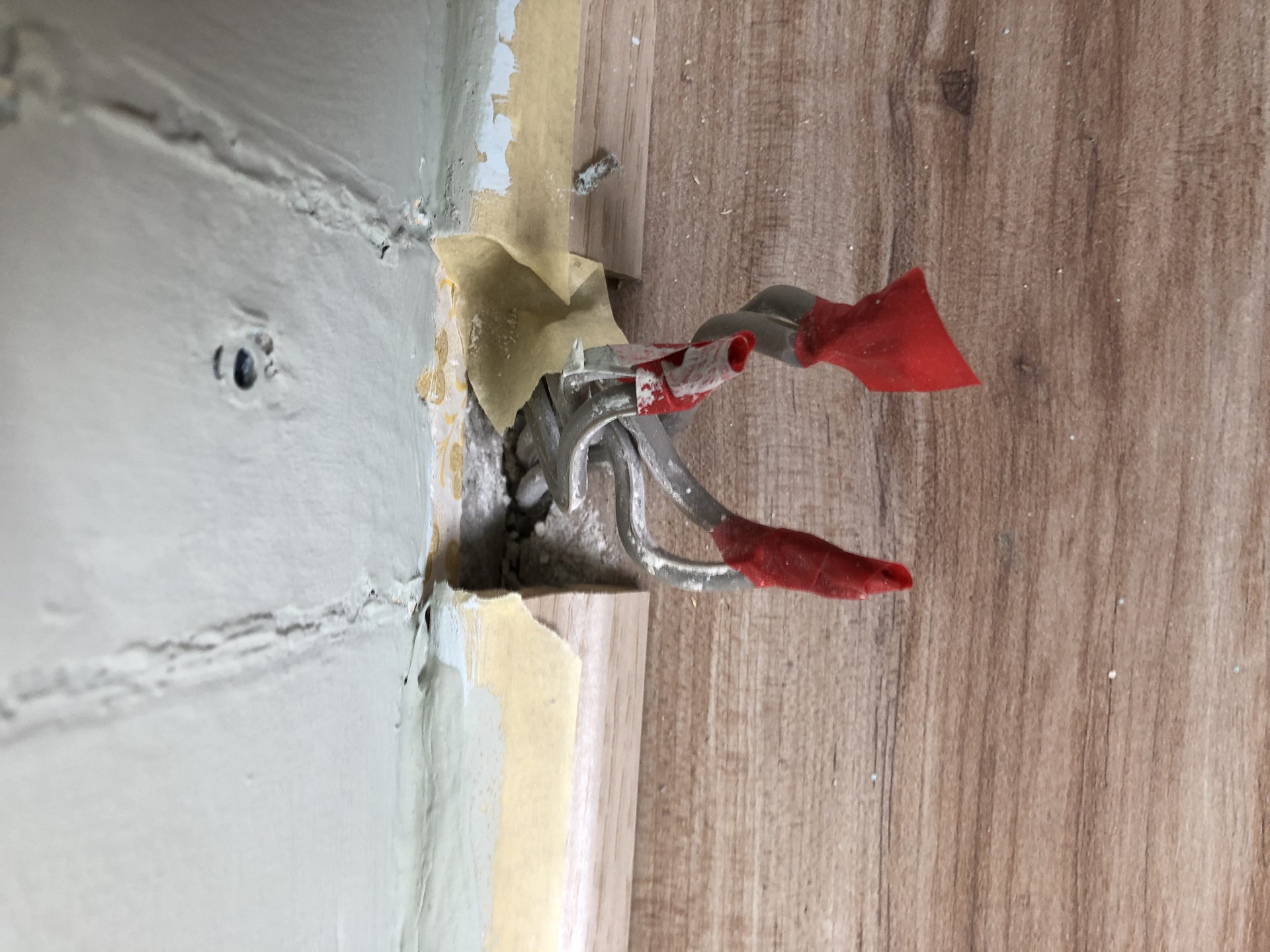

Sziasztok! Kapcsolokat szeretném bekötni de aki előzöleg húzta be a kábeleket mindenhol egy szinű vezetéket használt. Hogy tudnám kideriteni hogy melyik-melyik kábel lenne?Feszültségtesztelővel esetleg? Válaszotokat előre is köszönöm
Ha az a kérdés hogy melyik vezetéknek hol az eleje és hol a vége én szakadás vizsgálót használnék.

A kérdés az hogy három szürke szinü vezeték van mert nem kéket, meg barnát vagy feketét meg zöld sárgát használt hanem három egy szinűt , és a kérdés az hogy deritem ki melyik a fáuis a nulla és a föld.
A feszültség a fázis és föld közt ugyanannyi mint a fázis és nulla közt. Így a fázis keresővel, míg a nulla a hálózat nullával keresendő.
Három szürke? Lehet hülye kérdés, de nem az 'MM-fal' vezetéket nézed szürkének? Na mindegy, a fázist egy fázisceruzával ki tudod deríteni. A nulla és a föld pedig: van FI relé? Ha nincs tegyél egyet az elosztóba! Így egy próbalámpával kideríthető, melyik melyik. A fázis megvan, erre és egy másik közé tedd a lámpát. Amelyiknél leold a FI relé, az a föld, amelyikkel világít, az a nulla. Tudom nem éppen korrekt megoldás, de használható. Vagy az elosztóban kikötni pl minden védőföldet, így azon nem világíthat a lámpa. Természetesen feltételezzük, hogy a kötődobozokban minden kötés helyes, nincs összekeverve pl. a nulla és a föld ( már találkoztam ilyennel többször) A próba alatt a lakásban/házban semmi ne legyen bekapcsolva, dugaljba dugva.
Igen három szürke, nem mm fal, hanem harom kulon allo vezetek van behuzva ami mindegyik szürke csak festés miatt meg mert ocska régi sárga szerelvények voltak levette őket barátnőm tesójának a barátja, leis szigetelte utána az oké, csak aki csinálta a villanyszerelést nem érezte az erőt magában hogy behúzzon egy 3x1,5 mbcu-t és akkor lenne egy kék, barna meg zöld sárga. Szóval igy van három egyszinű szürke vezeték gondolom az volt neki sok idióta.
Kapcsolonál és lenti dugaljnál is, belinkelem ide a képet
Vagy pl itt a másik
Ez nekem MM falkábelnek tűnik.
Ha megblankolod, vagy kicsit megvágod, kell a szürke szigetelés alatt egy színes szigetelésnek is lenni.Kék, fekete.(Előtte áramtalaníts!)
Persze hogy MM fal...
Járj el úgy ahogy előzőleg írtam. A fázis ceruzával vagy feszültségkeresővel indikálható, a nulla és a föld pedig multival mérhető.
Ha nem áramtalanít, a fekete akkor jobban látszik, mert világít a szeme.
Könnyen lehet, hogy akkor éppen ilyen volt a boltban. Ha még alumínium is, akkor festés előtt kellett volna cserélni a teljes vezetékezést. Nincs kizárva, hogy az egész hálózat 40 vagy több éves.
