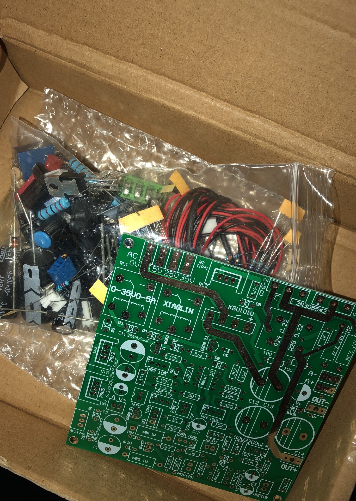

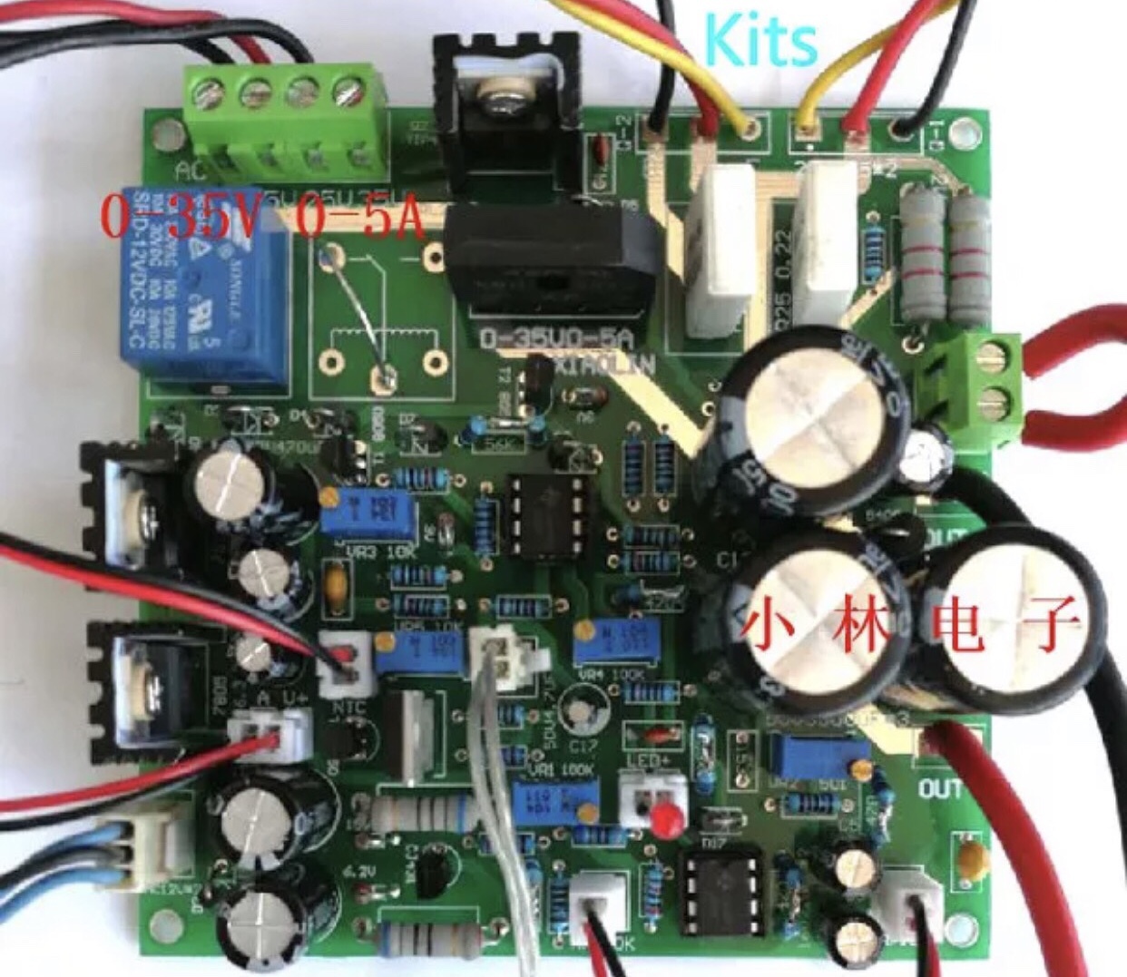

Olyan porblémával fordulnék felétek hogy nemrégiben épitettem egy tápot (kit) az áram szabalyzó működik viszont a feszültség nem, a kimenetén állandó 16.3 voltot ad le ,ami eddigi hiba volt hogy egy relay mem működött, ezt kicseréltem viszont a hiba meg maradt. Tippeket szeretnék kérni hogy mi okozhatja ezt a hibát. (Képeken a forrasztási hibákat azonnal javítottam, letisztítottam, illetve az egyik képen nála egy relay el kevesebb van) A hozzászólás módosítva: Dec 7, 2018
Néhány vonalat áthelyeztem a jobb átláthatóság érdekében.
A feszültség szabályzásért U1b a felelős. Invertáló bemenetére Q1 által szolgáltatott referencia feszültség kerül R9 által és a kimeneti feszültség R10-en keresztül. A nem invertáló bemenetre a feszültség beállító potenciométerrel lehet leosztott referencia feszültséget generálni. Helyes működés esetén az invertáló bemeneten is (pár tized V különbséggel) ugyanazt kellene mérned. R4 nyitja az áteresztőket vezérlő Q1-et, ezt a feszültséget igyekszik "lehúzni" D17-en keresztül U1b kimenete. Ezek a feszültségek a kimenethez képest mérendők, mivel a segédtáp 0V-ja a kimentre van "ültetve". R7-R8 osztóval felezett kimenő feszültséggel a trafó szekunderét váltogató relék komparátorai vannak meghajtva, a kívánt átváltás külön állítható. A továbbhaladáshoz több ponton kell megmérned a feszültségeket: pufferkondikon a kimenet negatívjához képest, U1b bemenetein, kimenetén, D17 anódján a kimenet pozitívhoz képest. Az értékeket írd fel a rajzra, a formátum maradjon .GIF, mert az nem termel szemetet a vonalak mellé, mint a jpg. A hozzászólás módosítva: Dec 22, 2018
