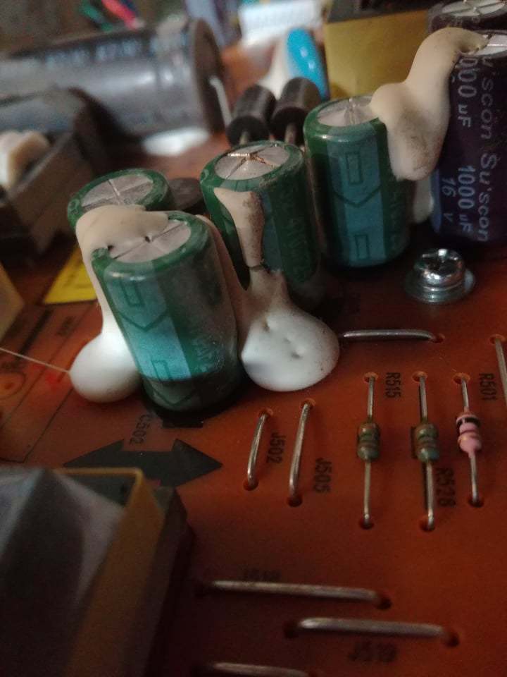

Szia bocsánat de nem volt időm foglalkozni a monitorral,a válasz igen bekapcsoltam és míg ki nem kapcsoltam jó volt.Most szét szedtem de nem tudom mi a gond mert a táp kimeneti résznél mármint a csatlakozónál nem mérek semmit.olyan mintha a nem indulna a táp de a csati előtt meg van áram most totál tanácstalan vagyok. Agyerek meg rágja a fülem.
Szerintem az a 0,22µF /50V elkó nem stimmel.
Az csak 220µF lehet (a táp részben).Én még nem találkoztam monitorban 0,22mikrós elektrolit kondival (pedig már jónéhány átment a kezem között). Próbára tegyél be 220µF kondit

Ja,a primer oldalon lehet 0,22µF a táp IC mellett.
Csak a szekunder oldalon nincs kis értékű elkó. Meg kell nézni hogy a DC 32x V nagyfesz megvan-e (vigyázat életveszélyes,ha rossz helyre nyúlsz). A szekunder oldalon van e életjel valahol.(ha nincs,akkor a primer körben lévő meghajtó IC,vagy az utána levő tranzisztor jó-e. esetleg panel repedés,cin felválás van-e valahol.

F.siemens amilo ll 3190w monitorom van. ÉS sajnos a tegnapi nap folyam feladta az együttműködés. Picit szétkapkodtam és találtam pár púpos kondit. Az okozzhatja hogy a kijelzés fénye csak 1-1 pillanatra kapcsoljon be? Vagy a fénycsövek adták fel a harcot?
Szia, jó eséllyel a kondik cseréjével megoldódik a probléma. Bár nem írtad, hogy csak ez az egy tünet van-e vagy más is bajos? Egyébként én az összes szekunder oldali kondit lecserélném, mert attól, hogy nem púpos, még lehet száraz. Esr mérőd van?

Ne vagyok egy nagy ász az elektronikában én sem, de pár monitort sikerült már észhez térítem úgy, hogy az összes kondit kicseréltem. Olyan lett mint az új.
Első körben kondi csere. Ha az nem jön be akkor lehet tovább menni.
