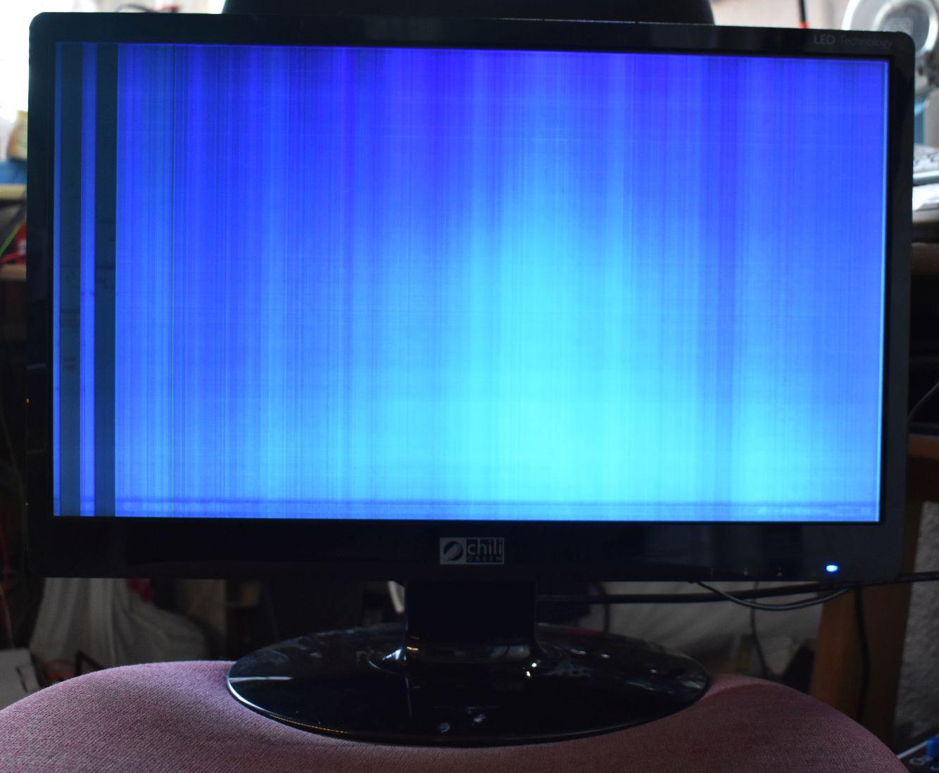

(#) lithium hozzászólása Feb 26, 2019 /
Mi okozhatja a mellékelt fotón látható chili monitor hibát? Az lcd ment tönkre, vagy a vezérlő? esetleg v.mi más? (egyébként win10 asztal látható... alul halványan még a tálca is felfedezhető! )
(#) elektroncso válasza lithium hozzászólására (») Feb 26, 2019 /
Amikor én ilyennel találkoztam az LCD panel törés volt. Nem keresztbe volt repedve, hanem az egyik sarkában volt megsérülve.
