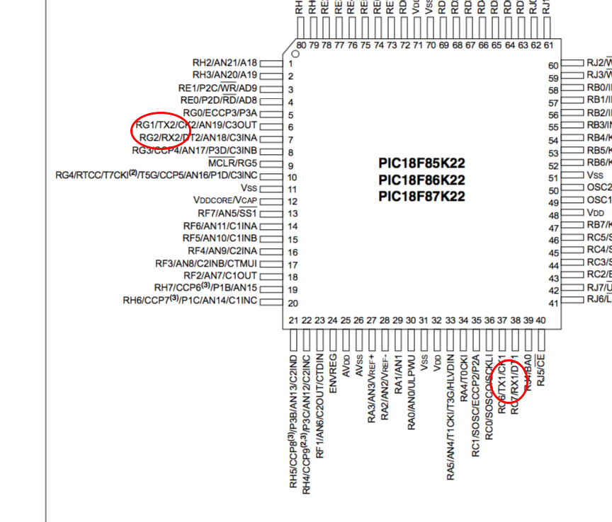

Tiszteletem mindenkinek! Hatalmas segítséget szeretnék tőletek kérni! Belevágtam egy viszonylag komoly projektbe, aminek a része egy 7-es nextion enhanced kijelző. Maga a HMI belső tartalma szinte teljesen kész is van,viszont a rajta lévő Input/Output mennyiség nagyon kevés és bővíteni szeretném. Jelen esetben össz kb 100 Be/Ki menet kellene (50be/50ki vagy hasonló arány) amit mind a kijelzőhöz szeretnék csatolni. Na és itt szeretnék tőletek segítséget kérni,hogy ezt mivel és hogy tudnám a legegyszerűbben kivitelezni. PIC mikrokontrollerekhez konyítok valamit (anno sokat használtam PIC18F14K22-es mikrovezérlőt). Az elején gondolkodtam valami egyedi kommunikáción,amit az I/O porton át működtetnék,de elég bonyolult a leprogramozása,így célszerűnek tartom az UART kommunikációt. Válaszotokat előre is nagyon köszönöm! További szép napot!
Gyorsan körbenéztem, felületesen, nem nagyon találtam olyan I/O IC-t ami csak közelítene a kívánságodhoz. Ha a K22-es családot már ismered, nézd meg a PIC18F8xK22* -es kontrollercsaládot. 80 lábuk van, ebből kb. 12 az, amit nem használhatsz szabadon.
* PIC18F85K22 PIC18F86K22 PIC18F87K22
Ránéztem a PIC18F87K22-re,de ahogy nézem ebben nem volt soros UART,persze lehet csak én nem találtam meg az adatlapjában.
Amúgy az Arduino Megát ajánlotta munkatársam. Sose programoztam még ilyet,viszont szimpatikus.
Két UART modul is van benne, EUSART néven keresd.

Vagy úgy. Most megértettem mi a "különbség" az EUSART és az UART között. Így már látom én is.
A PIC18F87K22 elég szimpatikus,főleg hogy van belőle NYÁk-ra szerelt verzió is. (Kép)
