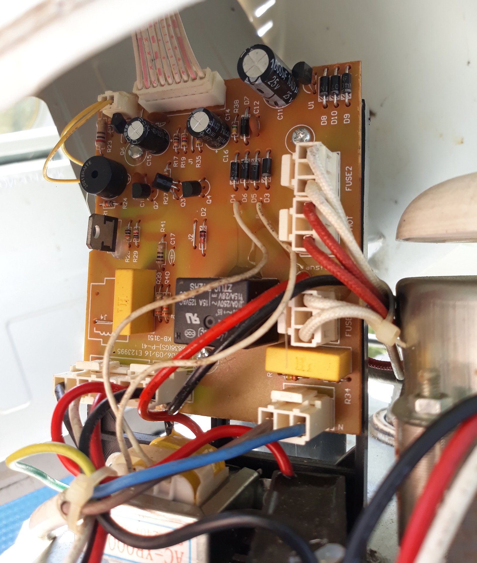

A sárgával lelölt ellenállások és tranzisztor alatt lévő kis fekete henger alakú alkatrész, amelyiken + jel és 20015P-MTE jelzés található. Valami hő, vagy terhelés védelem lehet? Vagy az a piezo buzzer?

Valóban a buzzer volt. Összeraktam működik, csak nem ad hangjelzést. Úgy látom kevesen olvassák a topikot. Ilyen kis átmérőjűt nem találtam, az ajánlatok között. Ha valaki tud annak a linkjét szívesen venném. Kösz.

Nemrég tárgyaltuk ki itt a fórumban a tönkrement kenyérsütőgépemet, amit a javaslatotokra végül ki is dobtam. Nosza, vettem egy használtat, ami szinte nem is volt használva de sok-sok évig állt használatlanul. De jöttek a problémák: - Először az FI relét verte le azonnal. - Később az FI-t és együtt a kismegszakítót is a lakáson belül. - Azután elindult, de kb 2 óra munka után az Fi + Benti kis + Villanyóra megszakítót is leverte. - Végül már be se kapcsol (ha leveri a biztit, ha nem, mikor hogy). Se kép , se hang. Semmi... Szét szedtem. A belenőtt füvet és a pókhálókat eltávolítottam. Égésnyom vagy bármi elfüstölésnek nyoma sincs. Biztosítékot nem találok. Mellékelem a panel fotóját. Segítsetek kérlek! Nekem már nincs keretem egy harmadik kenyérsütőgépet venni..... ![]()
Nagy valószínűséggel a fűtőbetét vagy a motor zárlatos. Az is lehet, hogy valamelyik vezeték hozzáér valamilyen földelt fém részhez.
Még a motor bekapcsolása előtt zárlatol.
Most meg egyáltalán be se kapcsol. Mérjek rá a villásdugó pólusaira? Vagy kössem ki a védőföldet és nézzem meg úgy is leveri-e a FI relét (illetve nézzem meg nincs -e fázis a gép testen)?
Igen, mérj rá a villásdugóra, mind a három pontjára. Aztán szerintem húzd le a motor és a fűtés csatlakozókat, hogy úgy mit csinál. Lehet a vezérlőpanel táprészében is hiba.
Kiméregettem mindent, zárlatnak nyoma sincs.
De írtam, hogy most már be se kapcsol. Kinyomoztam, hogy az alacsony feszültséget biztosító trafó primer tekercse nem kap áramot. A tekercs egyik vége közvetlenül a villásdugóról kapja a feszt, a másik viszont egy FUSE1 nevű valamivel van sorba-kötve. Kiiktattam a FUSE1 -et és rövidre zártam a helyét, erre normálisan feléledt a gép. Mi lehet ez a FUSE1 ? Ez, ahogy a képen is látjátok a fűtőelem mellé van kivezetve, mintha valami hőérzékelő szenzor lenne. Ez a fehér vezetékes dolog, amiből mellette van egy FUSE2 is. De szerintem a hőszenzor a sárga vezetékes kell hogy legyen. Akkor viszont nem tudom ezek a FUSE-k mik? Mert ha meg biztosíték, akkor minek a forró fémhez rögzíteni?
Úgy hívják magyarul hogy hőbiztosíték , túlmelegedésnél kiolvad és megvédi a fűtőszálat az elégéstől . Cseréld ki egy ugyanolyan értékűre és keresd tovább a hibát mert van benne másik hőkapcsoló is valószínűleg ez nem kapcsolt ki ezért melegedett túl a "kazán" és ez okozta a "termofuse " kiolvadását .

Kioperáltam: SEFUSE SF152E 157 oC 10 A JET250V C07Y5 Na ilyet honnan szerzek... ![]() Ugye hülyeség lenne kiiktatni és rövidre zárni?! Ez okozhatta zárlatokat (írtam korábban hogy állandóan leverte a fi és a kismegszakítót is)? Szerintem nem, mert nem ért hozzá a házhoz és égés nyom sincs rajta. De akkor vajon miért égett ki olyankor, amikor nem is volt meleg a készülék? Ugyanis hideg volt amikor az egyik bekapcsoláskor elszállta a lelke... A hozzászólás módosítva: Máj 31, 2019
